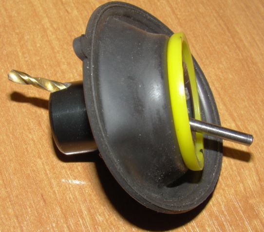

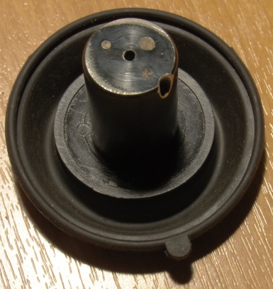

У моего CVK диаметр поршня мембраны 18мм. По умолчанию в дне поршня мембраны имеются 4 отверстия: одно для иглы, одно с резьбой для крепления и два для выравнивания давления.
Три отверстия, кроме для иглы, залил герметиком и просверлил сверлом 1.5мм одно отверстие под углом в дне поршня так, чтобы выход отверстия оказался на углу торца смотрящего на выпуск карбюратора.
На фото мембрана с просверленным угловым отверстием 3мм в дне поршня, но это оказалось много.

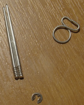

Стоковая игла чуть короче и у основания толще на 0.1мм новой. Поставил новую более длинную иглу в доработанную мембрану. Иглу выдвинул на всю длину.
B.jpg [ 41.32 KiB | Просмотров: 17497 ]
Ещё усилил пружину сложив две друг в друга.

Еще дырка сбоку, не даст золотнику до конца подняться, постоянно будет недооткрываться, богатить на верхах и просто убавит сечение карба, делая из него 16 вместо 18.

1. На нижней фото в правом верхнем углу фиксатор иглы. У стоковой мембраны болт и площадка с двумя отверстиями для фиксации иглы. У нового комплекта мембраны именно такой фиксатор, ничего не сделаешь. Вот такой комплект Scooter-M.
Кстати, резиновый уплотнитель иглы, который идёт в комплекте мембраны, ставить не нужно.
2. Новая более длинная игла, которая и была установлена, тоньше стоковой на 0.1мм. Так как игла более тонкая, то чтоб диаметр перекрытия на ХХ совпал со старой иглой, новую иглу пришлось сильней выдвинуть.

Пружину пришлось усилить из-за того, что при резком сбросе газа и блокировки заднего колеса тормозом, скутер глох. А чтоб не глох, приходилось немного добавлять газ ручкой. Теперь не глохнет.
А что до отверстия в другом месте на дне поршня мембраны, то примерно в этом месте пик разрежения у дна поршня, чем сразу за иглой и тем более перед иглой под поршнем. Изменения расположения отверстия уменьшило время реакции двигателя на малое кручение ручки газа. Надо теперь только подобрать нужный диаметр отверстия. Пока 1.5мм.

С чего это вдруг отверстие будет перекрываться? Внимательней надо смотреть! Отверстие сечением расположено прям на переходе стенки в дно поршня.
А в каком месте производились измерения толщины иглы?
Рабочая часть длинной иглы вроди как наглаз явно толще стоковой.
И ещё то,что Вами обозначено,как фиксатор иглы(в верхнем правом углу снимка) мне кажется этим совсем таки не является,а похоже на обычный проволочный зажим для шлангов.

GRO, расположив отверстие в дне поршня мембраны ближе к выпуску карбюратора, увеличил разряжение. Чтобы компенсировать чрезмерный подъём иглы, при одном и том же положении заслонки, пришлось увеличить сопротивление пружины. Скорость реакции мембраны на изменения положения заслонки увеличилась, но изменение длины хода поршня осталась стоковой. Теперь реакция двигателя стала моментальной на изменение положения ручки газа.
Потом попробую поиздеваться над ещё одной мембраной: просверлю отверстие перпендикулярно в стенке поршня над внутренней поверхностью дна поршня и прорежу жёлоб от отверстия до внешней стороны дна поршня по внешней стороне стенки. Так должно быть ещё быстрей добиться выравнивания давления в внутри поршня мембраны с выпуском карбюратора и можно будет ещё увеличить жёсткость пружины.
Это мне первое, что пришло в голову. Но потом подумав, зачем в комплект мембраны сунули фиксатор шланга, решил эту фигню пользовать как фиксатор иглы и получилось.
