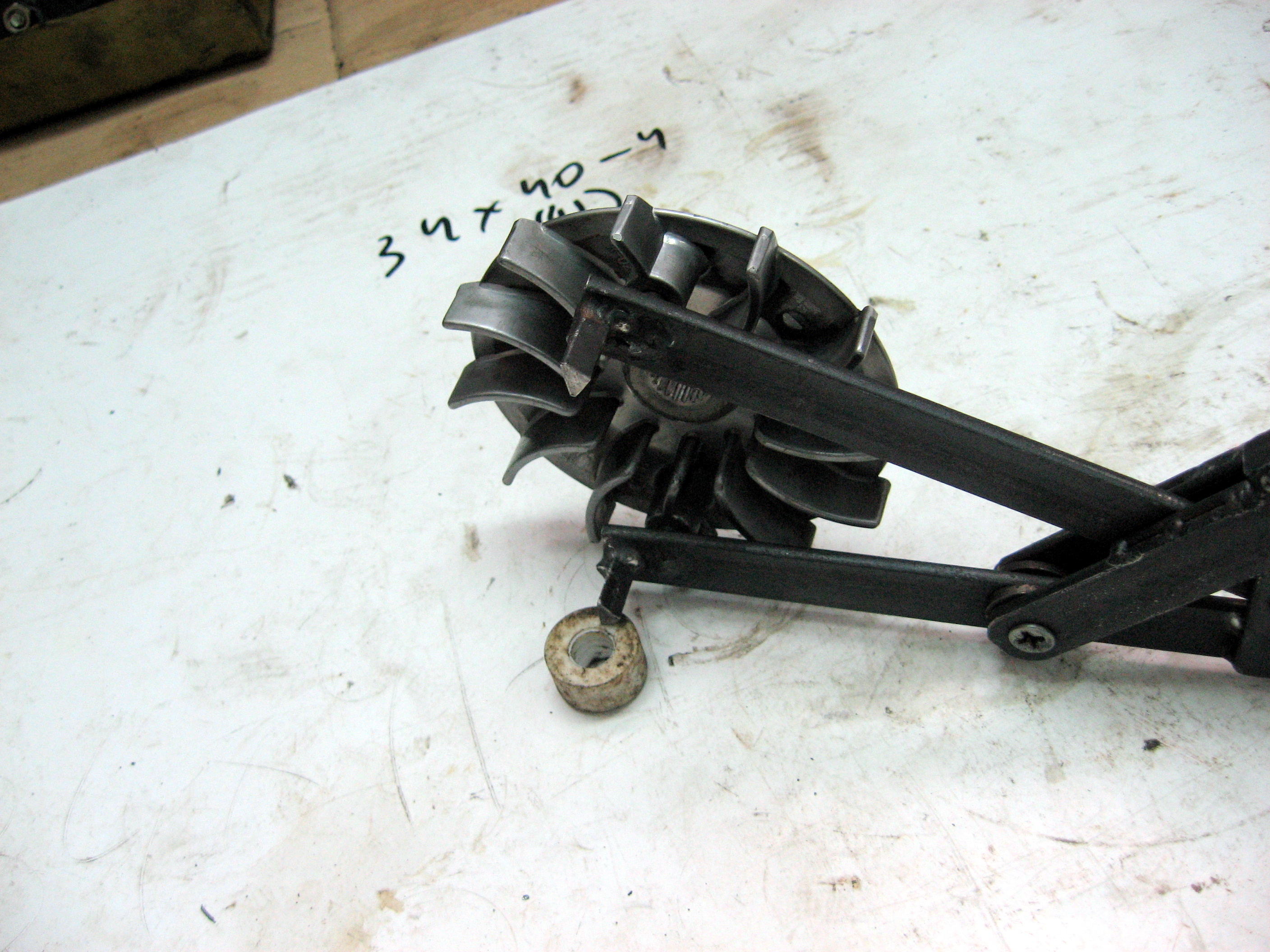

Некоторые специнструменты и их применение :

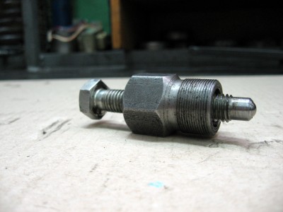

съёмник магдино :
Комментарий к файлу: съёмник магдино М 27x1л
_1.jpg [ 22.64 KiB | Просмотров: 1620 ]

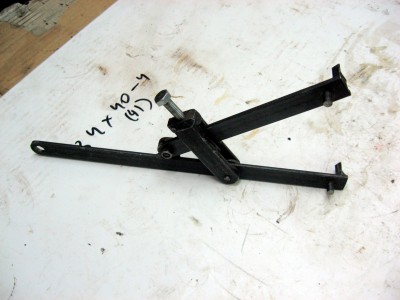

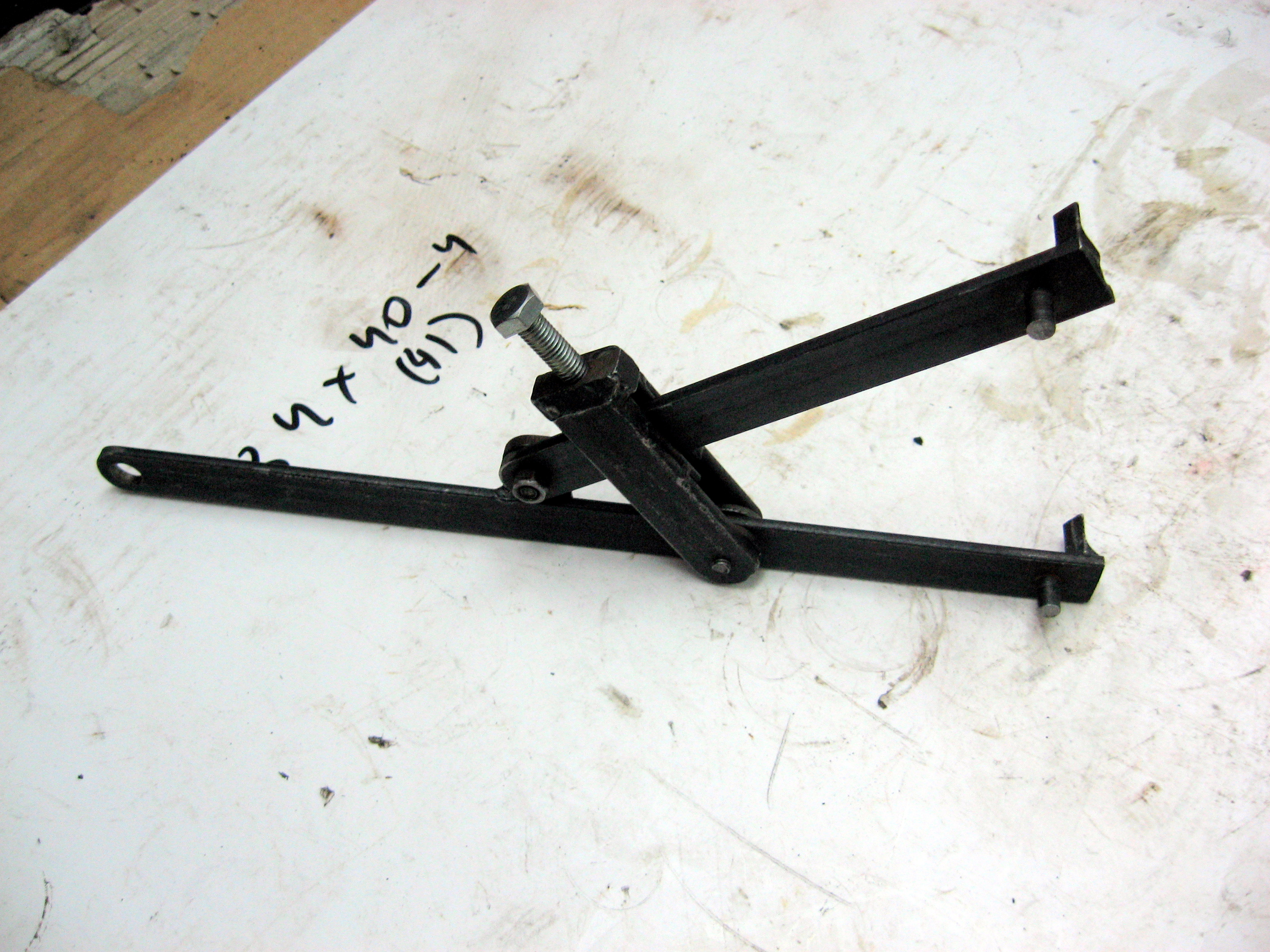

универсальный съёмник вариатора и торка - подходит для 139 и 152-157 двигателя :
Комментарий к файлу: съёмник вариатора и торка
_1.jpg [ 1.94 MiB | Просмотров: 1620 ]

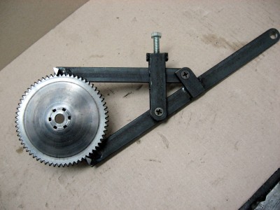

Комментарий к файлу: вариатор на 139 и Dio
_2.jpg [ 28.51 KiB | Просмотров: 1620 ]

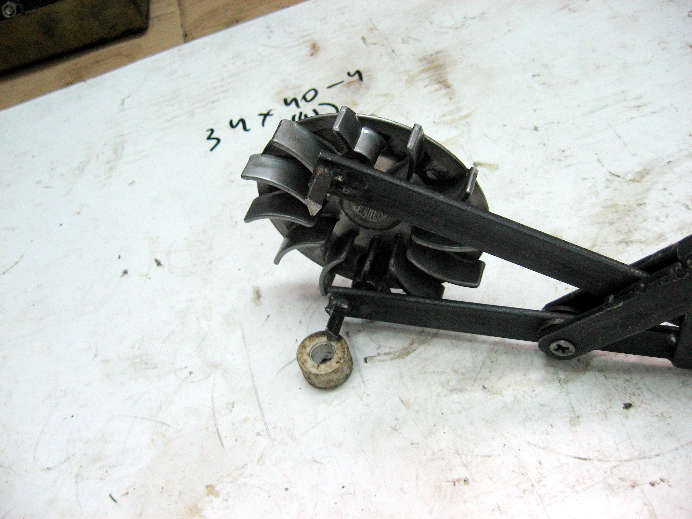

Комментарий к файлу: вариатор 152-157
_2_1.jpg [ 1.94 MiB | Просмотров: 1620 ]

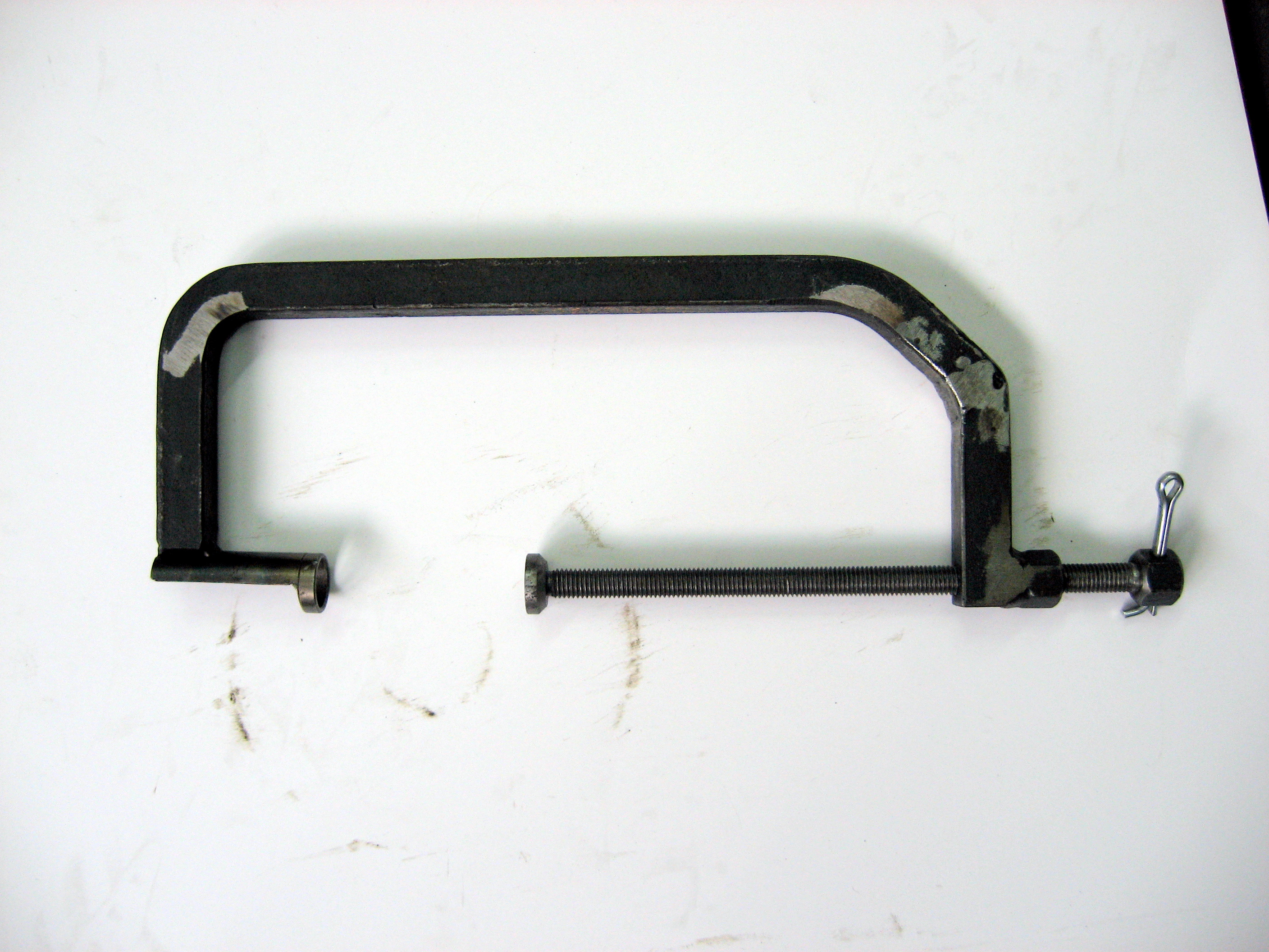

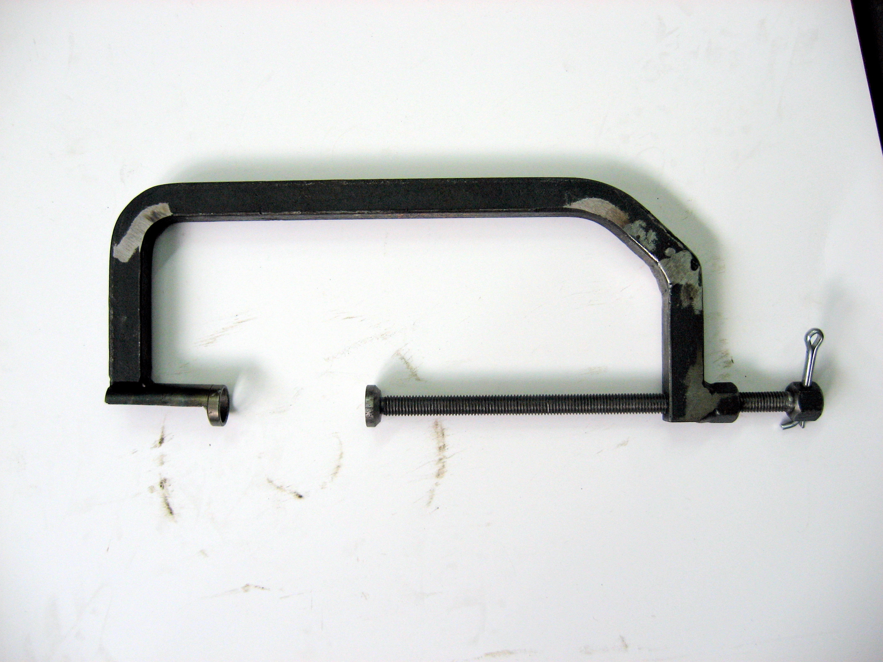

струбцина для разсухаривания клапанов :
Комментарий к файлу: струбцина для клапанов
.jpg
.jpg [ 1.77 MiB | Просмотров: 1620 ]

На самом деле ротор генера снимается гораздо проще. Нужно 2 крепких болта М6 и универсальный двулапый съёмник, либо его заменитель из уголка и болта с гайками. Болты закручиваем в отверстия крепления вентилятора, и тянем.
