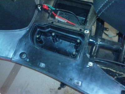

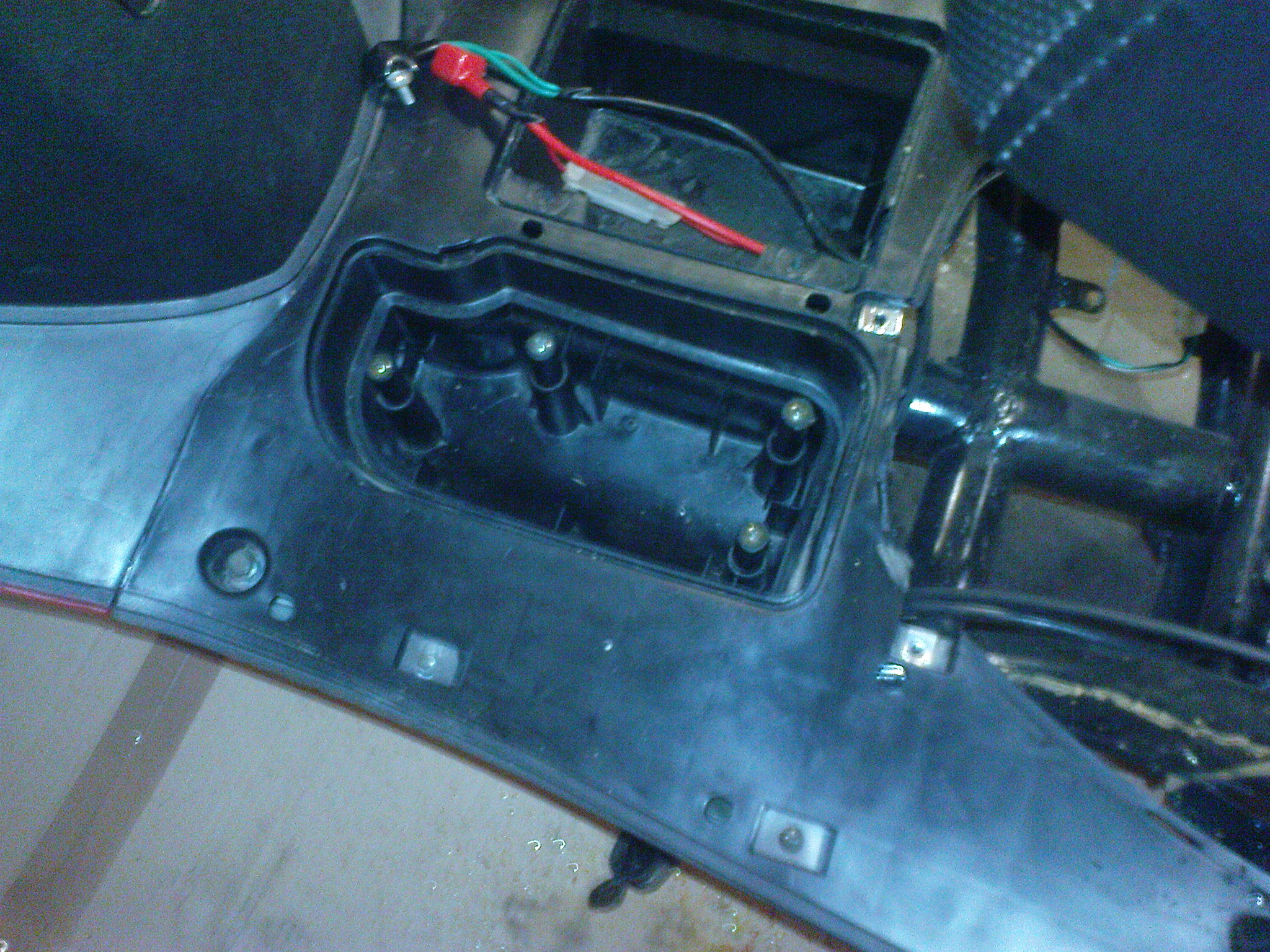

Звиняйте, если не в тему-прикупил скутер-GREEN-FIELD HUNTER, разобрал пластик с целью протянуть все , что протягивается и поправить все криво поставленное, под клювом обнаружил разьём замотанный изолентой в нем восемь проводов, два из них были соединены перемычкой, но она вылетела и перестала работать кнопка стартера. Собственно вопрос-что это за разъём, и какие провода надо перемкнуть, чтоб заработал электрозапуск?
И еще несколько вопросов:
Комментарий к файлу: Что это за углубление,рядом с нишей для аккума?

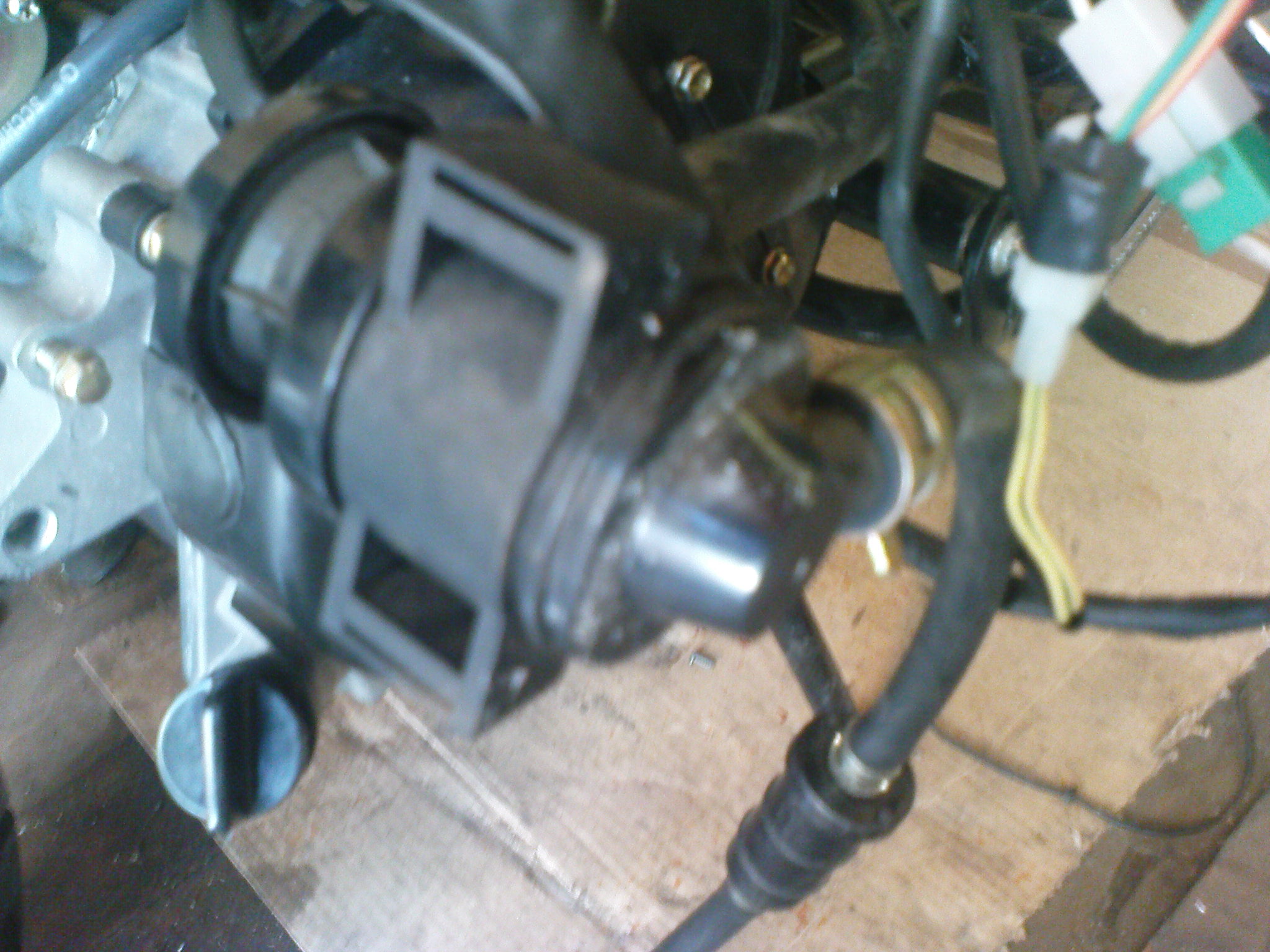

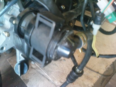

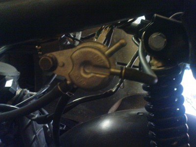

Комментарий к файлу: Это вакуумный переключатель или нет, и почему один выход не задействован?
DSC00169.JPG [ 792.71 KiB | Просмотров: 4009 ]

На нервом фото ниша ,как мне кажется,для сигналки,и разъём вроде подходящий.уда,что замыкать,сказать не могу,нужно прозвонить.Могу посмотреть на своём и завтра вечером ответить,но к этому времени думаю тебе дадут ответ :)
Про вакуумник-у меня такая-же х...,не заморачивайся :-[

На этот выход атмосфера клапана для корректной работы клапана, у меня этот выход соединён с атмосферой бака.

Понято,спасибо

Емкость может быть под коммутатор. Тут уж китайцы на заводе нафантазировали.
Провода 8шт - это на сигналку.

"Что это за углубление,рядом с нишей для аккума?"
В это углубление на заводе где был выпущен скутер обычно кладут набор стандартных запчастей, ну там свечной ключ, отвертку и пару ключей.
У меня в данной нише был свечной ключ, который я сразу выбросил т.к им подлесть к свече почти не возможно и отвертка маленькая с магнитом- она мне пригодилась

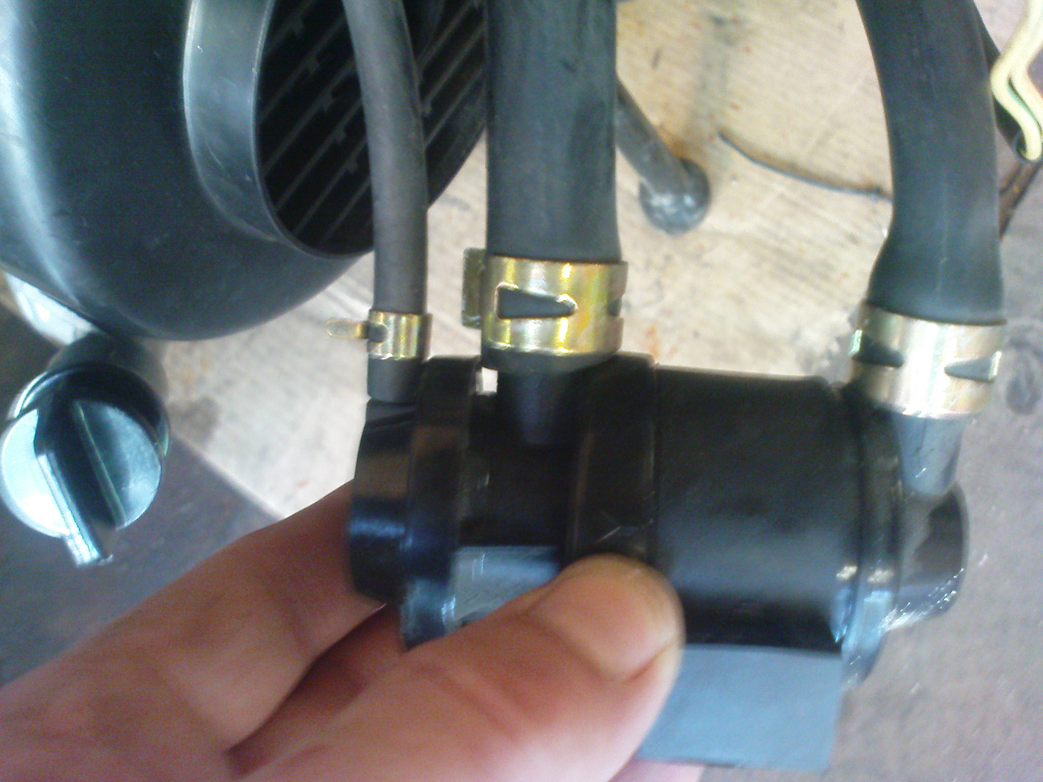

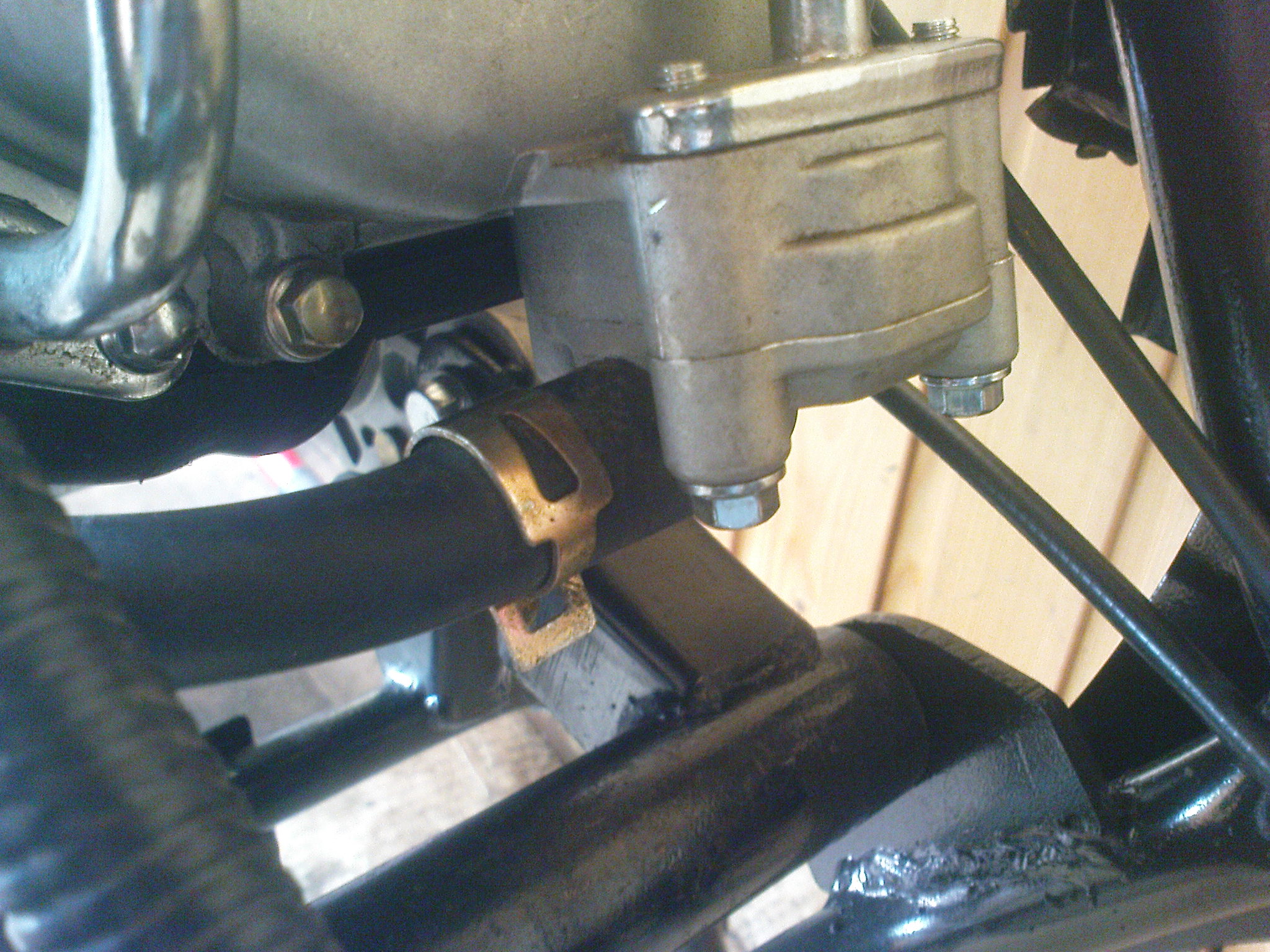

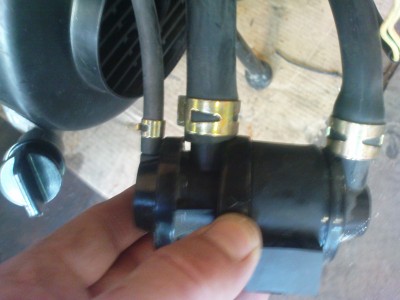

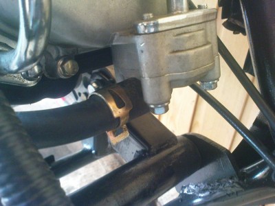

Ещепару вопросов, что это такое и надо ли подключать куда нибудь шланги, а то получается торчат в воздух три или четыре шланга.
DSC00185.JPG [ 683.18 KiB | Просмотров: 3911 ]
DSC00184.JPG [ 437.42 KiB | Просмотров: 3911 ]
DSC00183.JPG [ 499.01 KiB | Просмотров: 3911 ]
