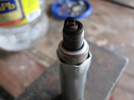

Соблюдай скоростной режим, не езди вдвоём, сбрасывай скорость в гору, при малейшем намёке на потерю тяги - также сбрасывай скорость или останавливайся и остывай пару минут на холостых оборотах. Проверь качество смеси по цвету свечи для полной уверенности, смесь должны быть не бедной, то есть изолятор центрального электрода должен иметь коричневый или слегка чёрный цвет, но никак не светлый или белый. При небольшой нагрузке и нормальной или богатой смеси перегреть двигатель невозможно.

тогда вопрос - нормальный ли цвет свечи?
Абсолютно!
