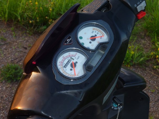

Форумчане! Прошу помощи, нужна схемка приборной панели или фото как это выглядит изнутри, что куда идет и подключается.
Ситуация такова - не работает показатель уровня топлива, часы, подсветка приборов и лампочки поворотников на панели мигают обе одновременно обе. В выходные хочу разобрать панель и посмотреть что к чему, но неразу этим не занимался поэтому и прошу помощи, чтобы не тыкатся слепым котенком во все разъемы.
Скутер Jialing QT50-20
.jpg
.jpg [ 48.03 KiB | Просмотров: 5143 ]
.jpg
.jpg [ 81.16 KiB | Просмотров: 5145 ]

Что-то сомневаюсь, что у кого-то найдется такая схема. но внутри все просто. Стоит печатная плата с патронами под лампочки, приборы и разъемы под провода. Просто нужно проследить все цепи . Скорее всего либо что-то перемкнуло, либо плохая масса.

Спидометр механический, работает от тросика. а вот когда внутри плохая масса, то ток пытается найти себе путь к минусу аккумулятора и использует соседние лампочки для своего пути. наверное видел , как на восьмерках/девятках вместо поворотника схзади мигают все лампочки фонаря. это из-за плохого контакта массы. Думаю, вскрыв приборную панель, ты визуально обнаружишь неисправность.

Вообщем, разобрал панель (снял пластик) основной разъем был просто не соеденен, теперь все ажур и подсветка и уровень топлива все кажет.
Спасибо за советы, схемка тоже пригодилась, спс VIsTA, кстати там какой то разъем с зеленым и зел/черным проводом - это под сигналку?
