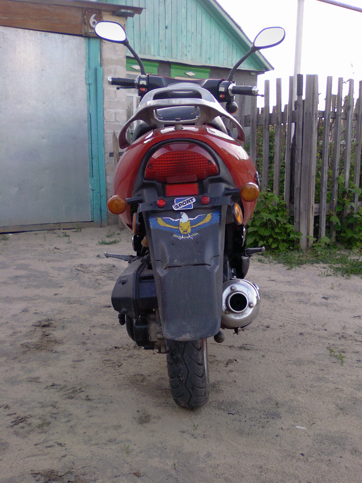

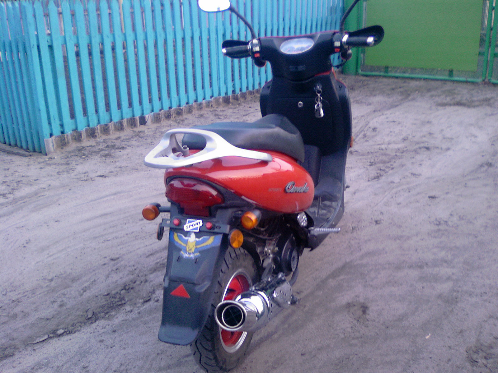

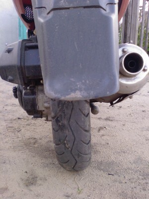

собственно чем грозит неправильная геометрия рамы скутера? изначально всё было хорошо, но потом она у меня ломнула и мне её приварили, но не ровно, вот так теперь и придеться кататься до кнца экзаменов. потом буду переделывать. фото прилагаю

Сайленблоки будут ложится и резина.

Да и рама доконца может лопнуть.

Вобще смотря в каком месте варили. Если варили выше уха умортизатора, то ездить можно. Вобще, не представляю как может лопнуть рама на семерке. Там нет слабых мест на раме.
А вобще неправильная геометрия грозит непредсказуемым поведением скута на ходу.

В прошлом сезоне у меня рама 3 раза ломалась в одном и том же месте (в районе подрамника с левой стороны). 2 раза раму вытягивал что бы ровная была, но она очень скоро ломалась. На 3-й раз ни чего выравнивать не стал, поставил на подножку и заварил как было, типа снял напряжение металла в этом месте. Осень отъездил, пол зимы и сейчас езжу, пока всё нормально. А езжу я очень много. Износа сайлентов и резины не замечено. Соосность колёс нормальная, хотя колесо смотрится так же, как у автора. Поведение скута предсказуемо на любой дороге.

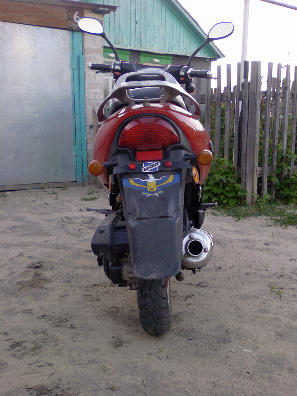

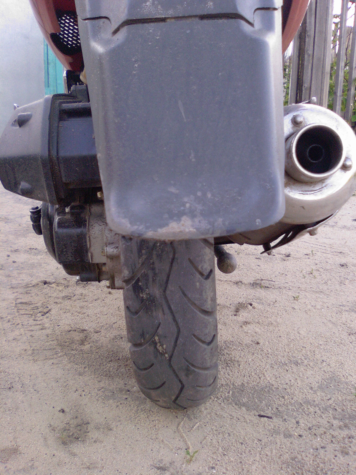

вот сегодня всё таки решил разобрать и заноно переварить.
вот фотки. лопнуло, слева, там где крепится двиг.
поведение на дороге предсказуемое, но на много хуже, чем было, по песку и грязи вообще не едит(линия колес разная)
да и задняя резина стирается быстрей. сегодня буду перед с задом местами менять
