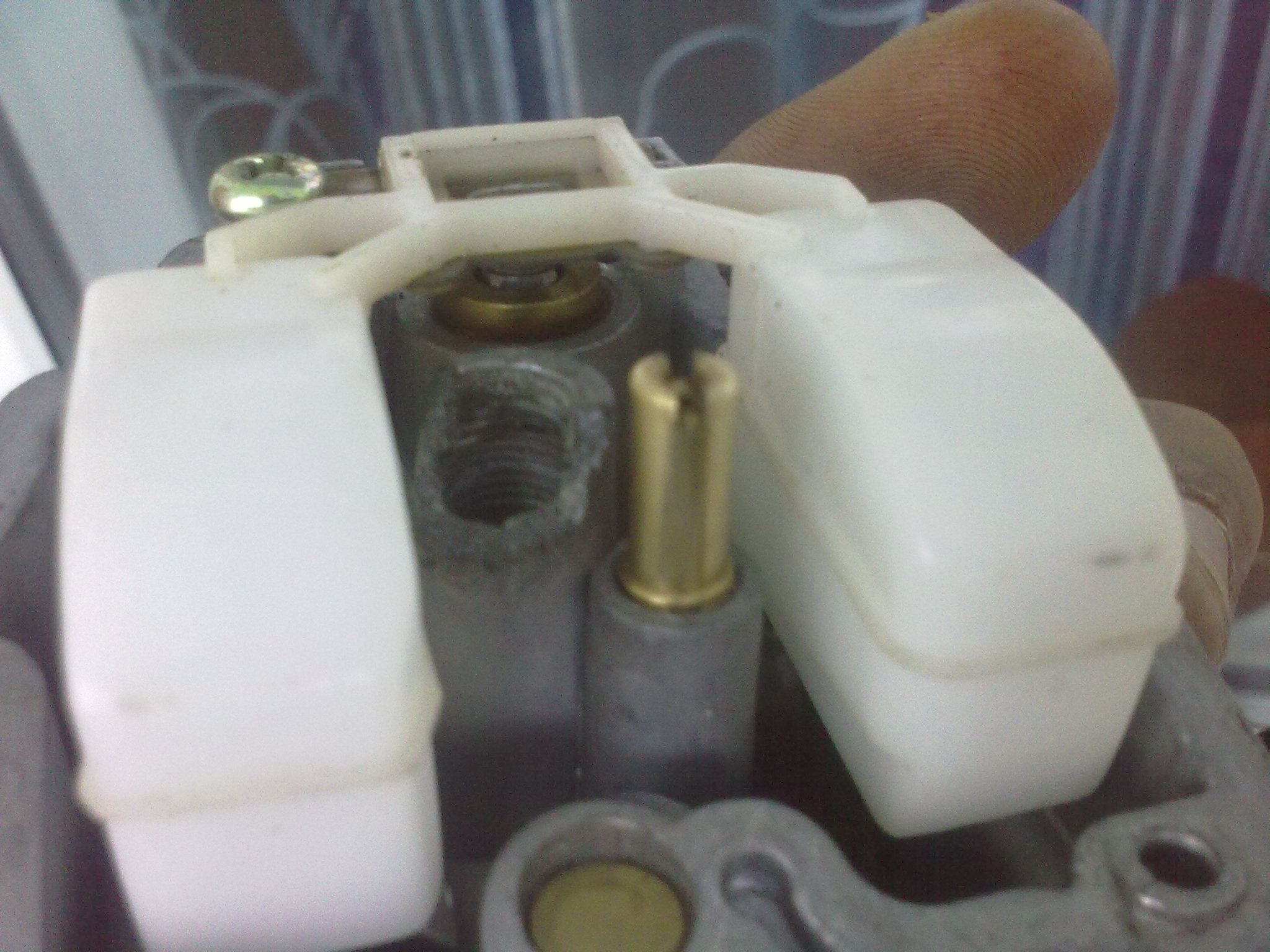

сегодня разбирал карб на новом скуте, там все от грязи и не только поприсыхало... выкручивал жиклер - тот походу старый хозяин приклеил. дернул головкой, вот последствия:
09062010668.jpg [ 422.12 KiB | Просмотров: 4394 ]
посоветовали посадить жиклер на бокситку, не знаю, можно ли...
далее - разбирал двигатель, там внутри все просто коричневое! крышка клапанов, клапана, пружины, распредвал, кулачки, пастель, коромысла... пробег 6750 км. масла маловато - на дне картера... залил новое масло, но вот вопрос - будет ли двигатель еще работать с этими "коричневыми" деталями?

На эпоксидку не стоит, есть специальные американские холодные сварки, но поможет ли и надежно, сомнения.
Коричневое все от использования минералки, не лучшего качества, залить синтетику отмоется постепенно.

Поставь все осколки на место и залей эпоксидной смолой. Придёт новый карб этот оставишь на запчасти, поди угодит достать корпус.
Я бы попробовал реанимировать холодной сваркой. Надежд мало, но все же.
Разобрать полностью. Хорошенько зачистить от остатков клея и обезжирить ацетоном место разлома. Внутрь поломанного канала вставить что-нибудь из пластика подходящее по диаметру. Стержень от гелевой ручки, например, должен подойти. Облепить всю эту конструкцию холодной сваркой и дать ей хорошенько застыть. Вынуть стержень (или то, что вставляли в канал. Так у этого жиклера резьба М6 или М5 (проверить какая) просверлить сверлом 5,3 мм или 4,2 мм (смотря какая резьба М6 или М5 соответственно). Нарезать резьбу метчиками. Если все операции возможно выполнить так, чтобы оставшийся кусок холодной сварки остался достаточно крепко держаться, то карб будет жить еще долго и счастливо. Только сверлить и нарезать резьбу внимательно и строго вдоль канала, а то может потом клинить иглу в нижнем положении.
ЗЫ: мои ставки на удачную реанимацию 30/70 (70% - не будет держаться холодная сварка). Других материалов не знаю, может кто подскажет чем, бензостойким, лучше её заменить. Можно эпокситной смолой, но она быстро растрескивается при перепадах температур... жить будет с ней недолго, ИМХО.
