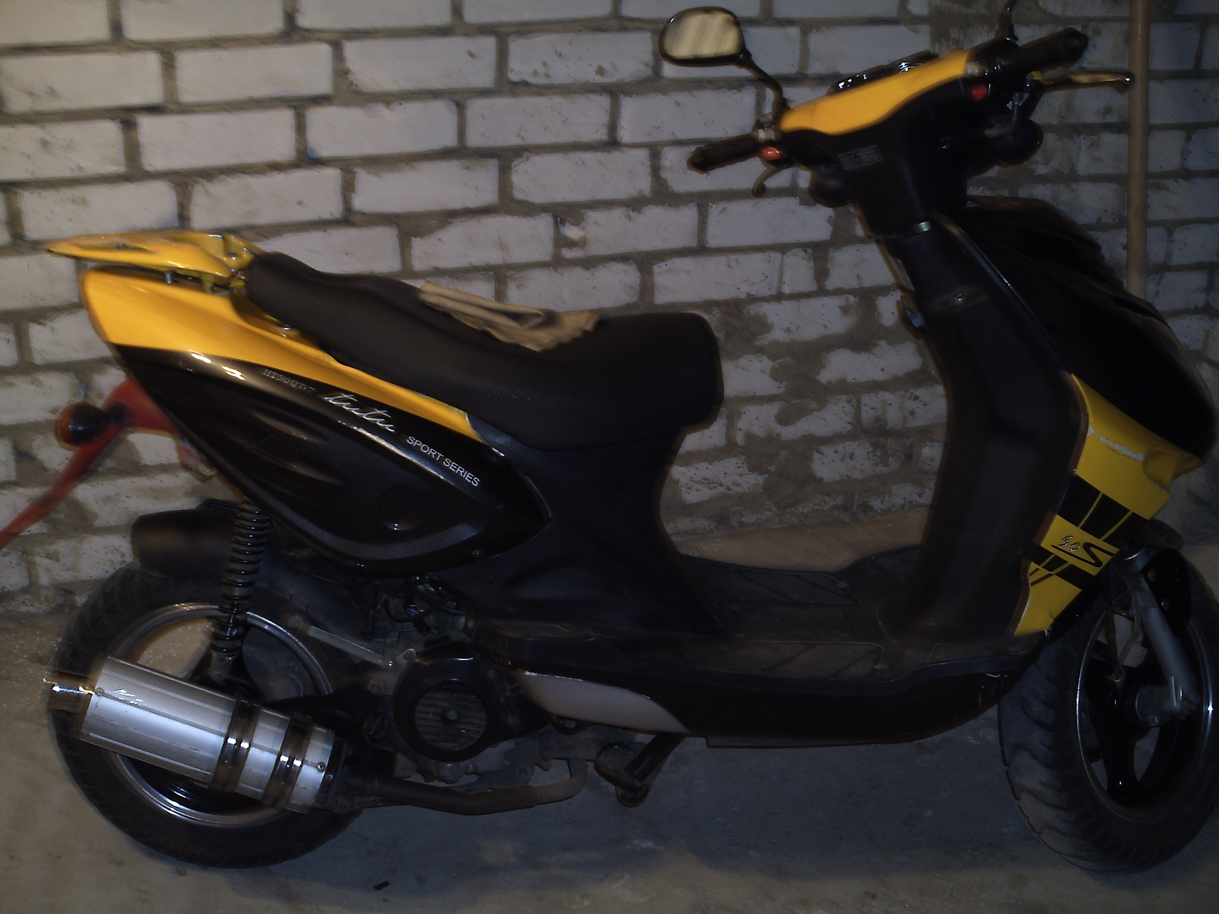

Помогите кто может советом!
У меня китаец 50 куб. вчера пропали холостые, только газ пустил сразу глохнет.
Утром пришол в гараж с кнопки завел холостых нету(ну очень слабые чуть ли не глохнет) вывел с гаража только закрывать ворота, а он зараза заглох, давай заводить, не заводится стартер както странно крутит(както очень легко). короче дрочился минут 10(наверное залил), плюнул поехал по делам, приезжаю через часа 3 завелся с ножки но холостых всеравно нету, под вечер вообще заводится перестал, а сегодня утром вообще не завелся. Вчера заменил датчик ХОЛА(к делу не относится)!
Помогите пожалуйста, очень нужен для работы...

Похоже на конец компрессии. Проверь клапана на герметичность, зазоры колец.

тысячу назад поменял цылиндр с кольцами (б/у)...

Как проверить на герметичнось клапана?

Снять голову, в камеру сгорания налить керосин или бенз, но лучше керосин. Если жидкость станет уходить, то клапана притирать или менять. Мне попадались случаи, что тарелка выпускного клапана имела не правильную геометрию и клапана приходилось менять.

aist21 бензин нельзя, он имеет другие свойства это раз, а во-вторых он очень быстро испаряется. Нужно использовать либо керосин либо соляру.
