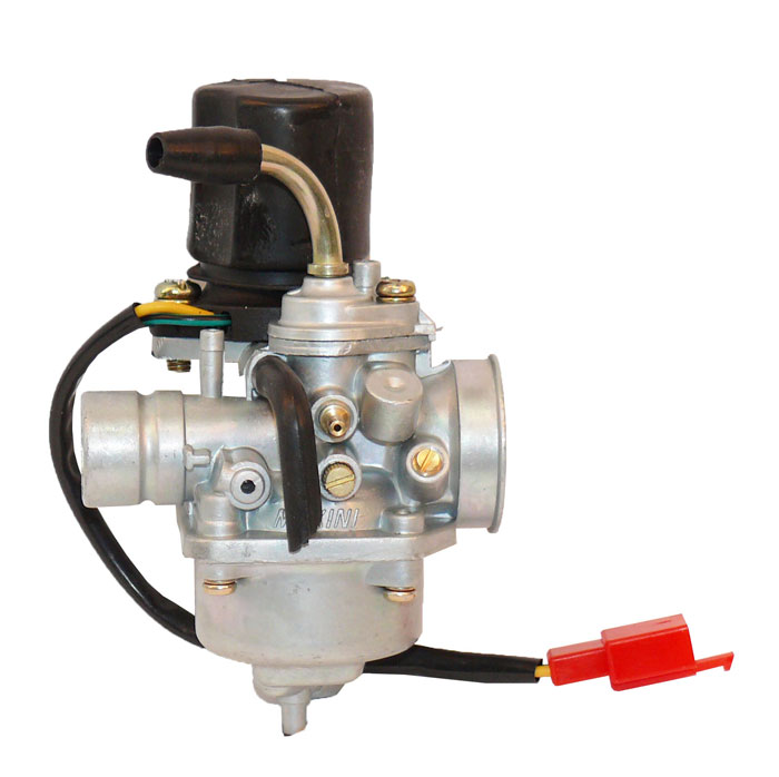

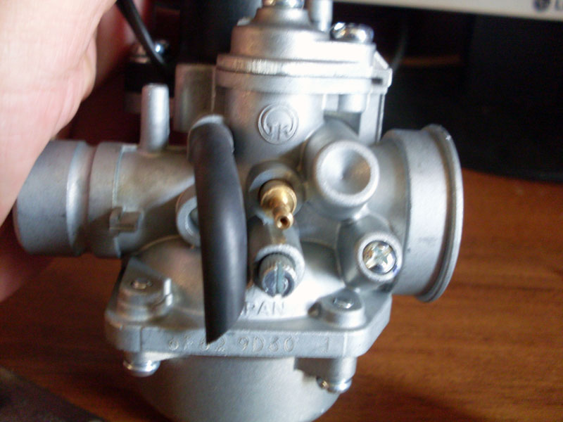

Вот купил себе карб
SD.jpg [ 74.28 KiB | Просмотров: 8982 ]
Покачественнее лидера. Выход диффузора побольше входа чуток, что стабилизирует впрыск топлива и уменьшает влияние воздушного фильтра, игла оригинальной формы, поплавки нерегулируемые (но при желании можно), воздушный жиклер ГТС 3,5 мм, что растягивает диапазон нормальной работы карба (нет захлеба на весь газ при богатенькой смеси + форма иглы помагает в этом деле), обогатитель механически сломать невозможно. Из минусов только прокладка картонная, плохая скобка фиксатора иглы и очень легко крутится винт качества (закрутить с герметиком для резьбы) Жиклер 62 и едет с ним нормально, выжал 105 по спид и 76-77 в реале, на лидере 75.
Диффузор 16 мм как и на лидере.
Ездию на нем 2-й день, чуток получше лидера.
Только подделки не бери. на моем болты регулировочные хромированные и надпись япон, очень похож на этот, что с скутер-сити продается за 1100 р
