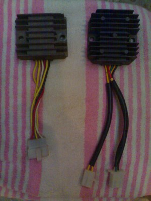

такая ситуевина, не идет зарядка на аккумулятор, я уже всю голову сломал:
а кроме головы еще и генератор, пока разбирал, но его сделал, искра пошла, но зарядка нет
Купил новый контроллер, а у него разъемы нестандартные, и вот теперь я , во первых, не знаю точно ли причина в контроллере, во вторых не знаю как проверить рабочий старый или нет, может кто подскажет способ 100 пудовый, как его прозвонить? тестер есть
Комментарий к файлу: с лева родной, справа новый

Так вот, вопрос в том чтоб проверить работает ли старое, а если нет, то как подключить новое, если у него разъёмы другие? (см фото) с красным и черным понятно, зеленый на белый? а с желтыми не понятно, их 3 как подключать? Я в замешательстве, если не правильно подключу, вдруг сгорит...
И еще такая штука пробовал вчера подключать, заводил, напряжение на аккумуляторе 11,8 даю газу, по идее должно повышаться? если б заряд шел, ну хотя бы на 0,1? а у меня не повышается.
Подскажите кто знает, что делать?
