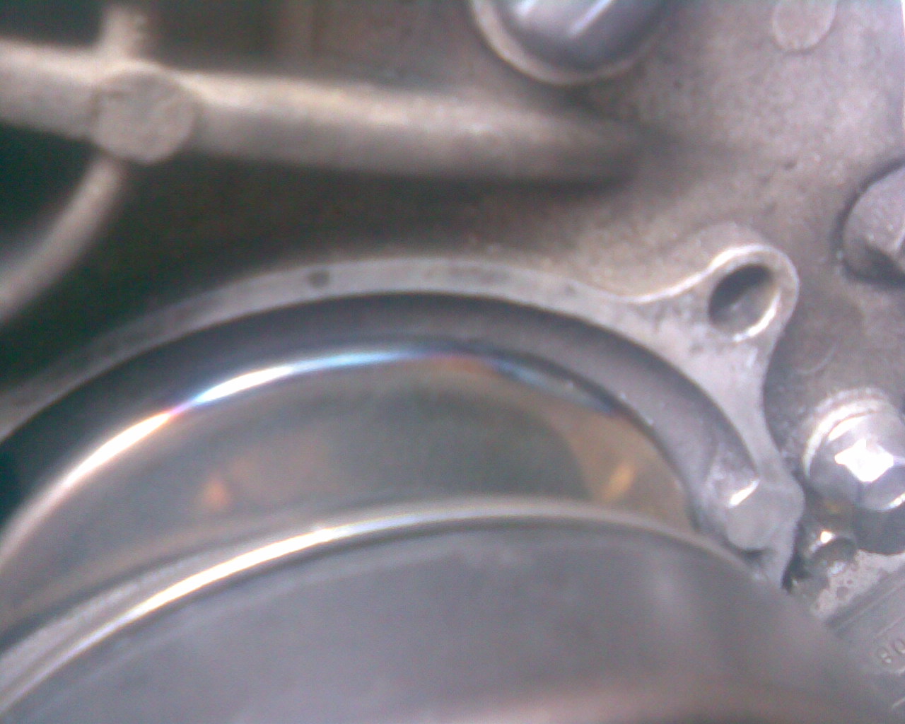

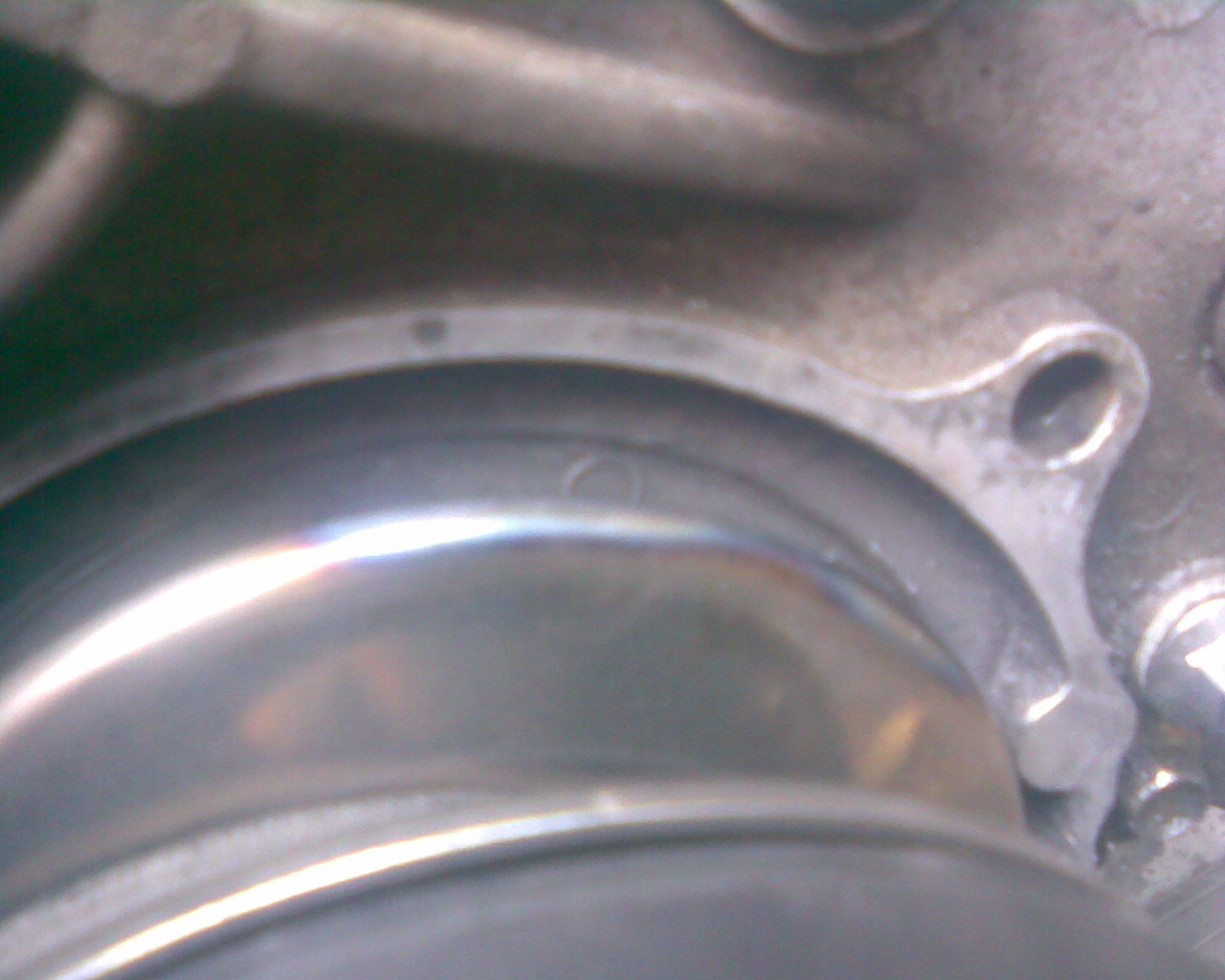

бляха... вставил фото, думаю на них понятно будет, на одном видно следы от торка и расстояние между картером и шкивом торка.

Mave
давай фото в разных положениях вала. если пальцем надавить на вал он уходит внутрь редуктора и если потянуть за него потом он вылазиет обратно? Тогда стопорное кольцо слетело с вала или подшипник разнесло.
