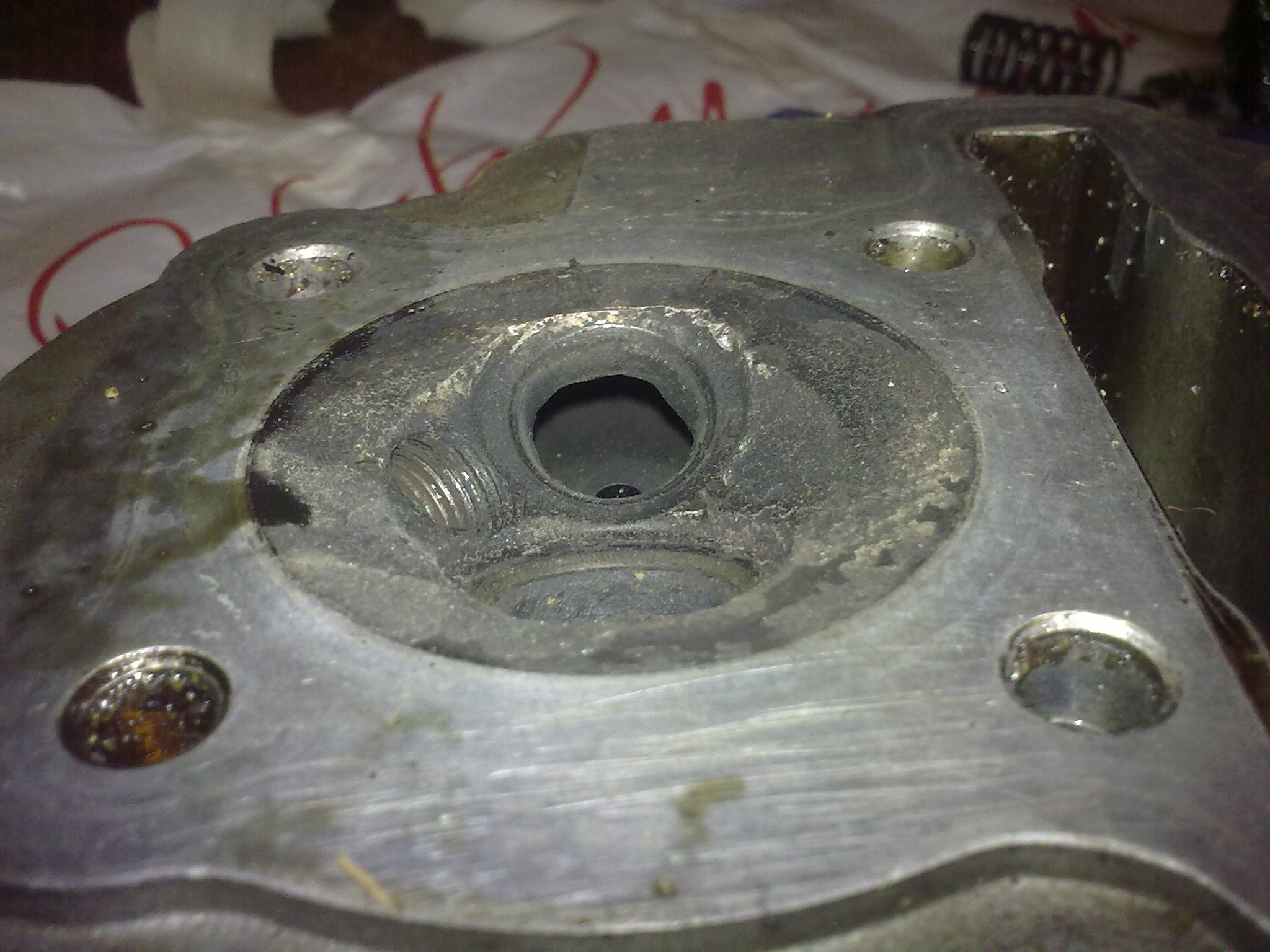

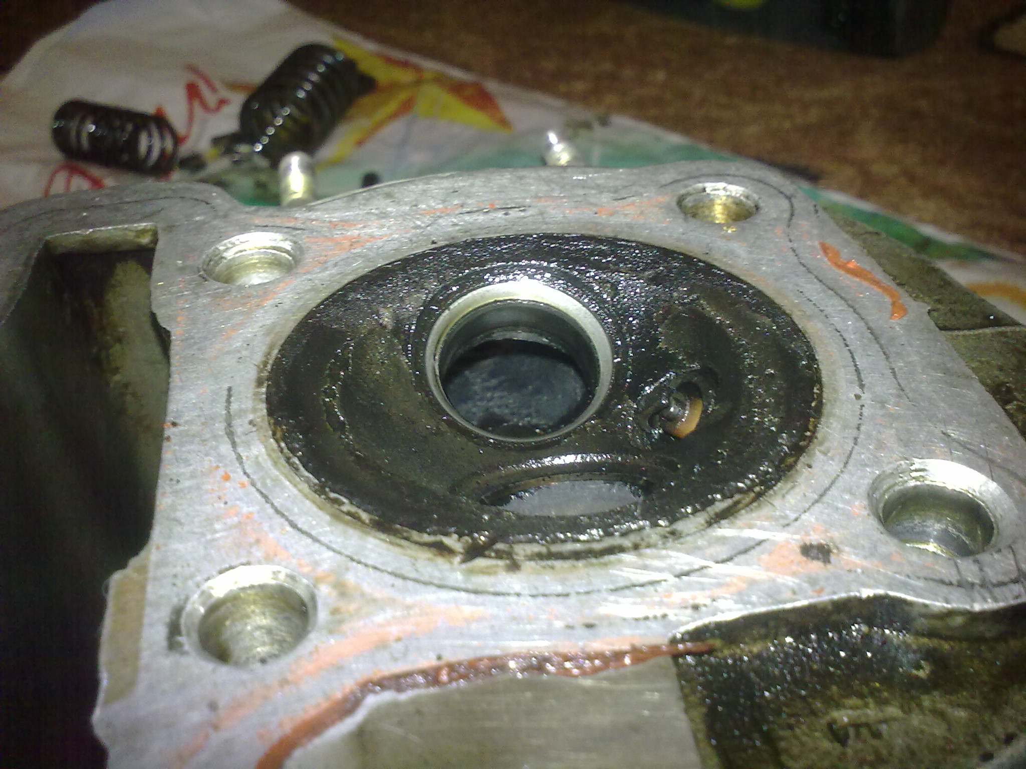

блин... ну она вроде бы внатяг вставляется и вытаскивается пассатижами... есть еще одна головка, но у нее фаска меньше... можно ли ставить ее на 82сс? возможности сверилить-точить нет... вот обе головки. та, у которой фаска меньше, живая

На сколько плотно вставляется направляющая?
Нижнюю голову лучше не ставить, маленькое ДУ выпускного клапана.

направляющая ставится относительно плотно, не вытаскивается пальцами. кстати на нижней головке фаска 47 мм, хотя кс меньше, а на верхней фаска 44мм, хотя кс больше... такое может быть?
