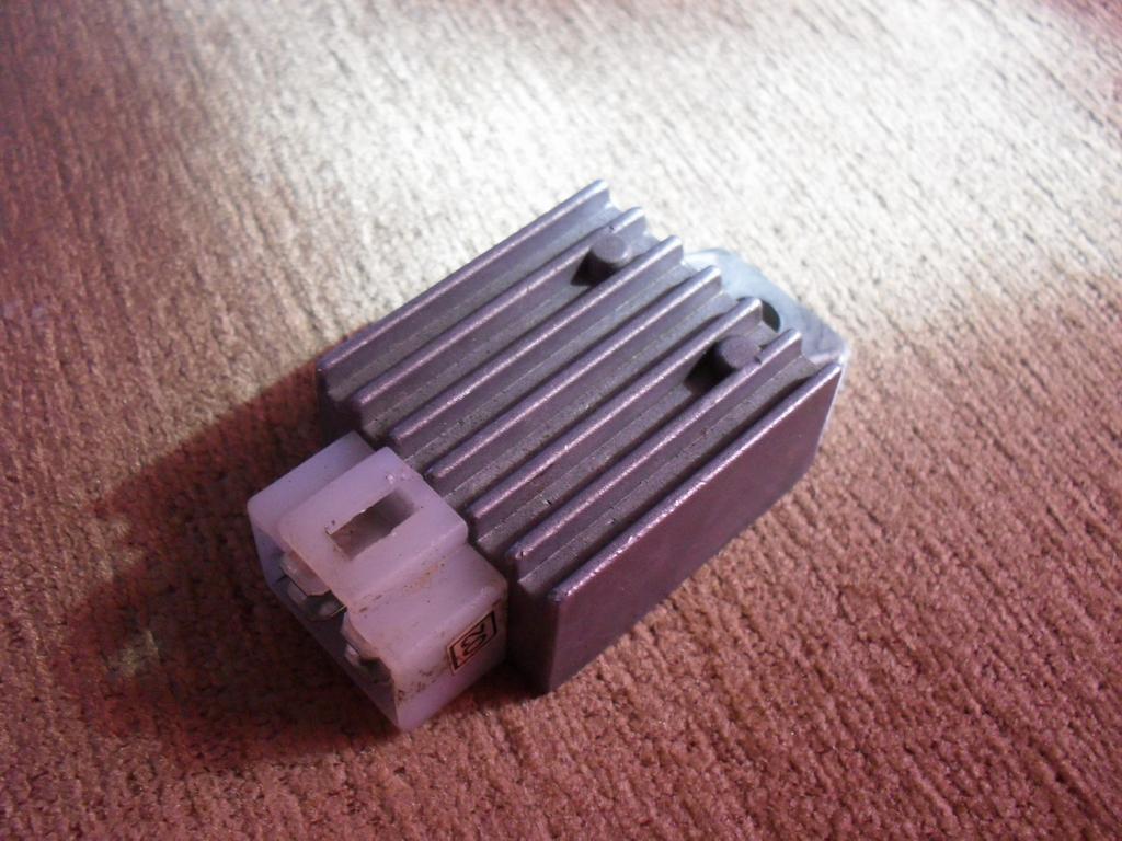

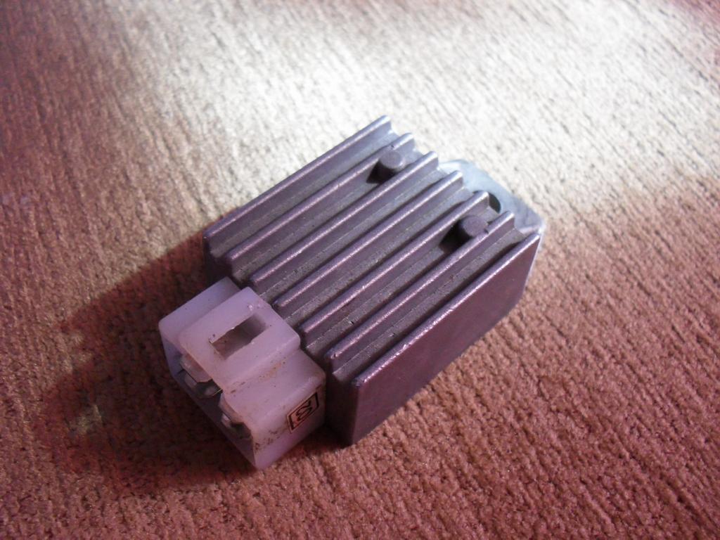

Регулятор напряжения такой
65.JPG [ 109.63 KiB | Просмотров: 9046 ]
был заменён на такой-же в первую очередь. Результата 0
Да, при этом на переменке на фаре (лампочка отключена) -39-40в, со включеной лампочкой -11в с аккумом и 8 без
