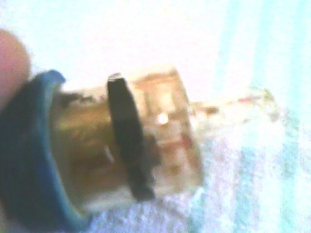

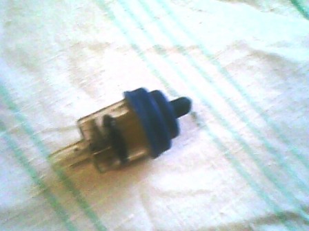

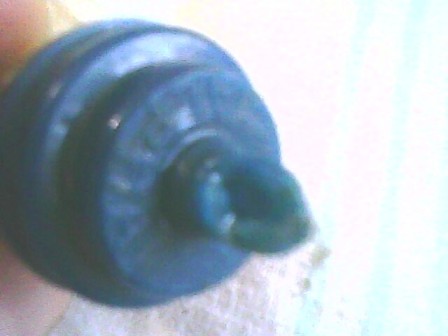

Такая история со мной приключилась. Скутер проезжает метров 500 и останавливается. Еле доехал до тещи и стал разбираться. Топливный фильтр разъело бензином и он на выходе слипся, бензин еле поступал. Постоишь 3 минуты, бензин натечет в поплавковую камеру и поехал, пока не выработается. Описание фильтра: Прозрачный верх, синий низ, фильтрующий элемент белый, похож на паралон. В фильтре болтается магнитик. Фото постараюсь выложить, если найду его-в сердцах выкинул. Причем старый родной был нормальный, но лучшее враг хорошего, решил что новый будет лучше. :(
Комментарий к файлу: Сверху расплавленный пластик

Комментарий к файлу: Ввeрху по кругу написано ALPHA
IMG0078A.jpg [ 23.33 KiB | Просмотров: 2675 ]
Комментарий к файлу: Бывают красного и синего цвета
IMG0077A.jpg [ 29.44 KiB | Просмотров: 2675 ]

Glucky73, у меня такое было в 2005м, такой же фильтр купил, думал разборной, с магнитом, красота. Приехал на работу, все как обычно, а в обед решил поехать за пивом, выхожу, а под мопедом лужа (на ямахе из-за коррозии не держал вакумный кран), а такой вот фильтр, просто растаял от бензина, и весь бензин вытек.
