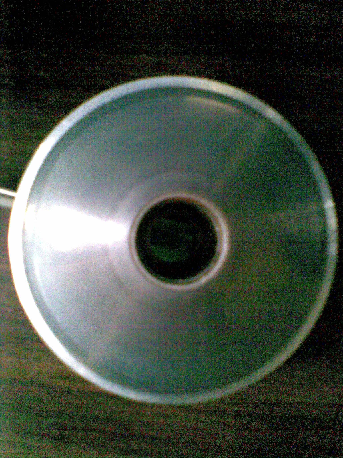

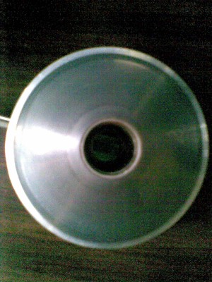

Подскажите, в чем проблема. решил я после 8000км, заменить штатные грузики, они были в ужасном состоянии, но все же скутер с ними летал, 75км/ч, и динамика была хорошая, решил поставить новые, купил 7.5 грамм, вроде разгон и максималка осталась прежняя, что со стертыми что с новыми. скутер Vento triton r4 4такт. поршневая 72сс, кстати мотор крутится до 10000 оборотов, даже чуть больше, но я не раскручиваю до этого. так вот при 9500 оборотов максималка 75км/ч, это нормально?

а если сфотографирую, и покажу, ремень и варик, скажите че там?

вот посмотрите, помоему ремень не выходит на максимальный радиус?? *HELP*

Все нормально с радиусом выхода. Если бы он еще дальше вышел, он бы соскочил. Проверь ремень. Если износился - меняй.

ремень, поверлинк 729 на 17.5, прошел 8500тыс, износа не наблюдается, НО я измерил ширину, там она уже 17.5 а 16.5, могло повлиять?

при износе 1мм в ширину менять надо однозначно. поэтому и не выходит на макс. радиус
