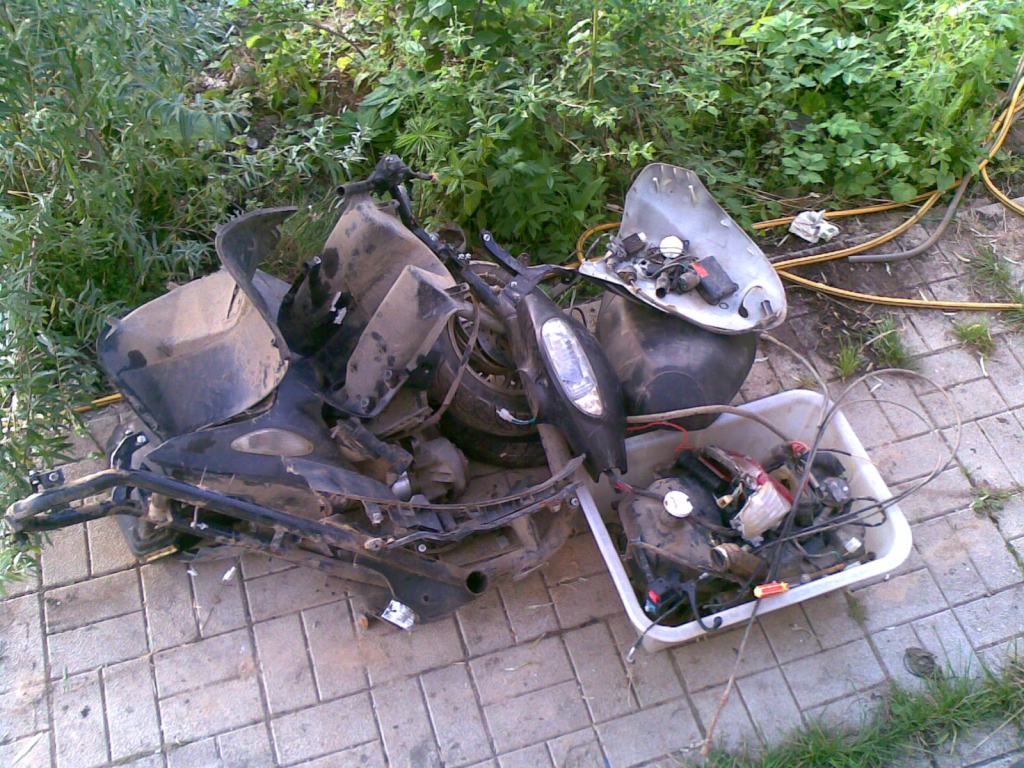

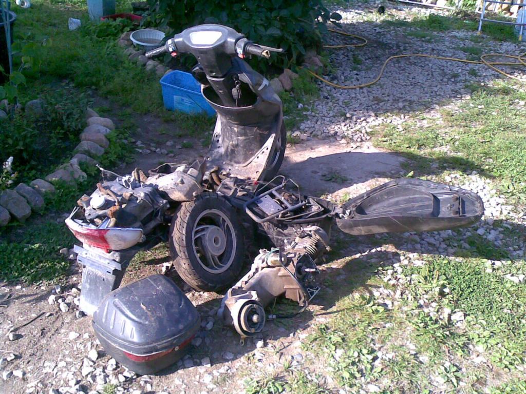

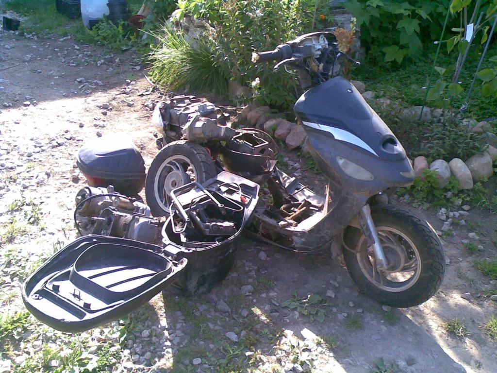

Недавно прикупил скутер - GX Jeans 50 (точнее, он когда-то был скутером), решил заняться его полным восстановлением. Выкладываю несколько фотографий:
12082009.jpg [ 171.3 KiB | Просмотров: 9730 ]
12082009(001).jpg [ 195.36 KiB | Просмотров: 9727 ]
12082009(002).jpg [ 176.19 KiB | Просмотров: 9730 ]
Катались на этом скутере ребята весёлые, за ним, ясное дело, никто особо не ухаживал. И уж не знаю, долго бы ещё радовался подобному существованию сам мопед, если бы хозяин не долбанул картером об выступ плиты на деревенской дороге... Вырвало значительный кусок из правой половинки (вместе с креплением двигателя), масло вытекло быстро, тепловой удар. Уж я не знаю, как всё там точно было (не очень интересно), но при падении ещё много чего пострадало и пошло в утиль. Парень собирался отремонтировать скутер, но, немного его поковыряв, передумал. Что влезло (движок, и ещё кое-чего по мелочи) - в сарай, остальное - на улицу под снег, дождь и прочие погодные явления. Через год всё это "счастье" перекочёвывает ко мне за полторы тясячи рублей...
Для начала подумаем, что нужно прикупить и заменить. Скажу сразу, я ожидал значительно меньших затрат... :(
Двигатель: правая половинка картера, правая крышка картера (с маслозаливной горловиной), пластмассовый кожух охлаждения, глушитель. Также под замену идут поршень с пальцем, хотя цилиндр оказался без задиров.
Электрика: здесь меня ждал небольшой сюрприз. Большая часть проводки (особенно спереди) была разворочена, её (хорошо не всю!)... сгрызла собака, рядом с которой валялся целый год скутер :-o Аккумулятор есть, но мёртвый, под замену.
Ходовая: если я сообщу, что рама начала ржаветь, врятли кто удивится, ведь так? Местами краска просто вздулась, под ней хороший слой ржавчины... Под замену тормозной шланг, трос газа (угадайте, кто их сгрыз?) вместе с ручкой газа (из эстетических побуждений, тоже неплохо погрызена). В утиль также центральную подножку.
Пластик: передняя часть вся в наличии, чего не сказать о задней (уж не знаю, может её тоже собака слопала?!), осталось только крыло, кофр и сиденье.
Теперь, когда фронт работ обозначен, можно приступать к действиям!
Двигатель: полностью разбираем, заменяем негодные детали, всё чистим, собираем. Несмотря на то, что цилиндр остался целым, и под замену шёл лишь поршень с пальцем, решил установить 72-кубовую поршневую. С ней мопед должен забегать повеселее. Насколько я понимаю, по поводу переборки двигателя и установки тюнинговой поршневой всё уже хорошо расписано, поэтому я отличаться не буду. Но если у кого возникнут вопросы, ответить буду рад. В итоге двигатель собран, ждёт установки на раму. Также были полностью разобраны карбюратор с воздушным фильтром, прочищены, собраны.
Ходовая: полностью разбираем (снимаем рулевую колонку, откручиваем подрамник, бак и прочие железки). Тщательно шкурим дрелью с круглой насадкой, так, чтобы не осталось ни одной ржавчинки, только чистый блестящий металл. Там, где подобраться дрелью невозможно (таких мест много), шкурим вручную. Далее тщательно грунтуем и кладём первый слой краски. В настоящее время первый слой сохнет...
Электрика: вот где приличная засада! :( Как я уже сказал, бОльшая часть проводки съедена собакой, в том числе многие пластиковые разъёмы. Пока вплотную не занимался, пока только зачистил концы порваных проводов (буду скручивать-соединять-паять). Можно конечно её (проводку) просто пойти и купить, но я иду по пути экономии средств.
Пластик: им я буду заниматься в последнюю очередь. Если найду б/у заднюю часть, куплю, новый - не бюджетно. Пока забудем про него.

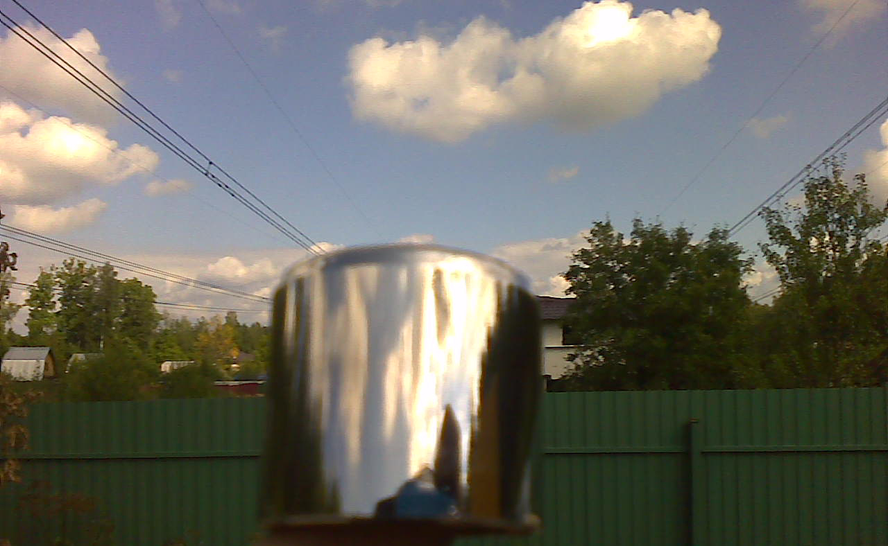

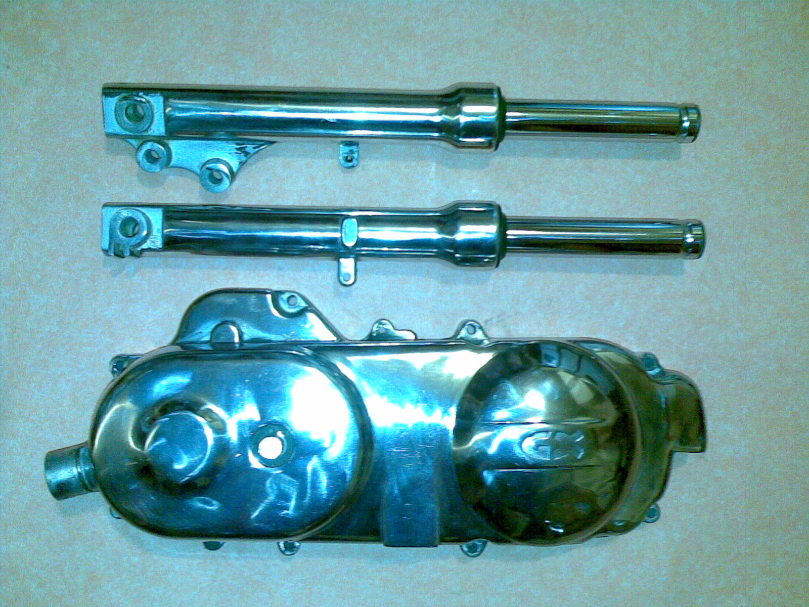

На днях решил улучшить внешний вид крышки вариатора и передней вилки:
25082009.jpg [ 367.7 KiB | Просмотров: 9730 ]

Не пойму, просто заполировано?
Ведь оно сразу начнет окисляться, темнеть, терять вид.... сразу!
если я не прав поправьте пожалуйста, меня расстраивает вид моих облезлых к концу второго сезона перьев вилки, крышка варика обработана лучше, там проблемы только те, которые я сам нарисовл :-[ при неудачных мневрах с ключами отвертками))
Заполировал детали я не случайно - я хочу провести в некотором роде эксперимент, дабы узнать, сколько продержится эта самая полировка. К слову, использование скутера в плохую погоду не планируется.
Ну а если продержится блеск недолго, тогда зашкурю всё и покрашу.

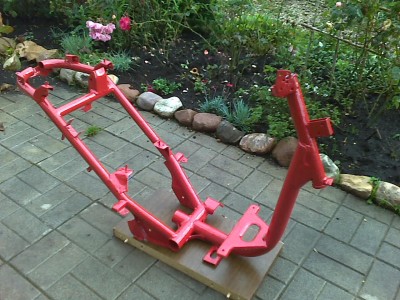

Наконец-то заработал интернет, выкладываю новые фотографии...

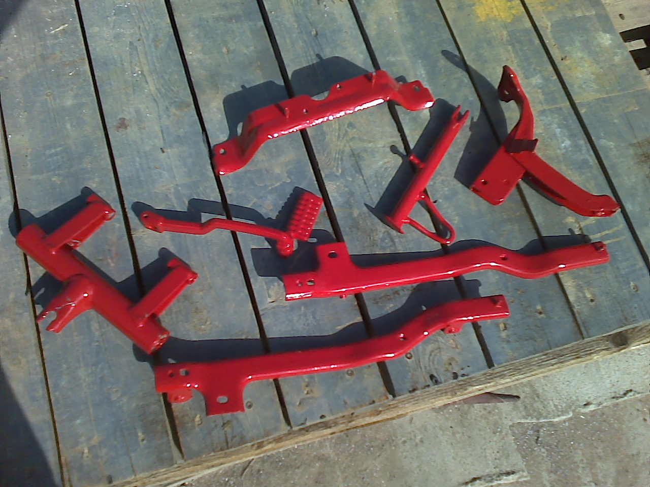

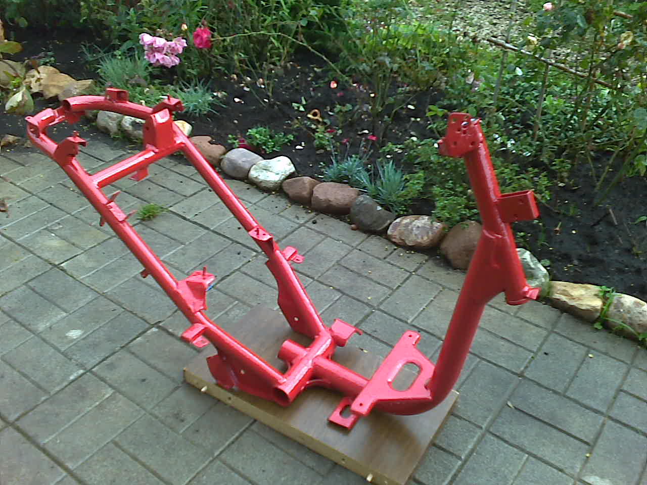

Рама и другие железки (зачищены, обезжирены, загрунтованы, покрашены в два слоя):
0002.jpg [ 116.64 KiB | Просмотров: 9718 ]
0011.jpg [ 111.33 KiB | Просмотров: 9716 ]

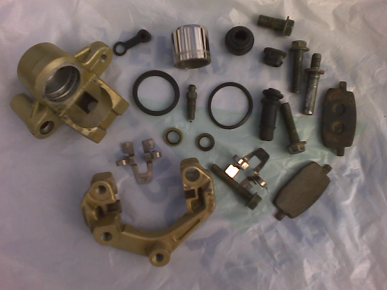

Разобрал полностью передний тормозной суппорт:
0004.jpg [ 95.75 KiB | Просмотров: 9717 ]

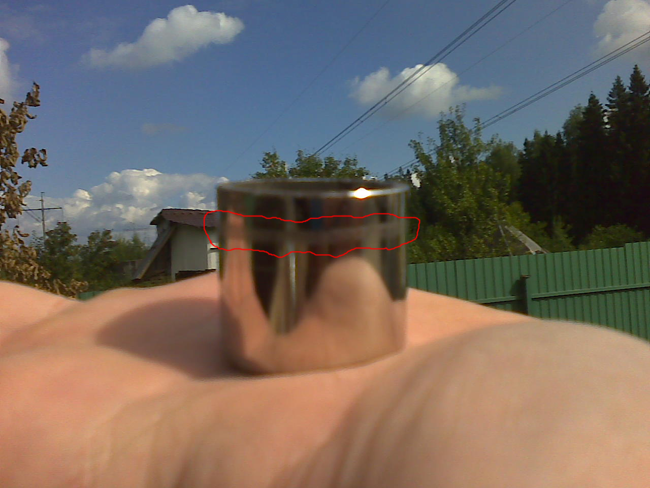

На тормозном цилиндре образовалась небольшая выработка:
0006 копия.jpg [ 439.03 KiB | Просмотров: 9721 ]
Это дело мы технично заполировываем:
0007.jpg [ 376.8 KiB | Просмотров: 9716 ]

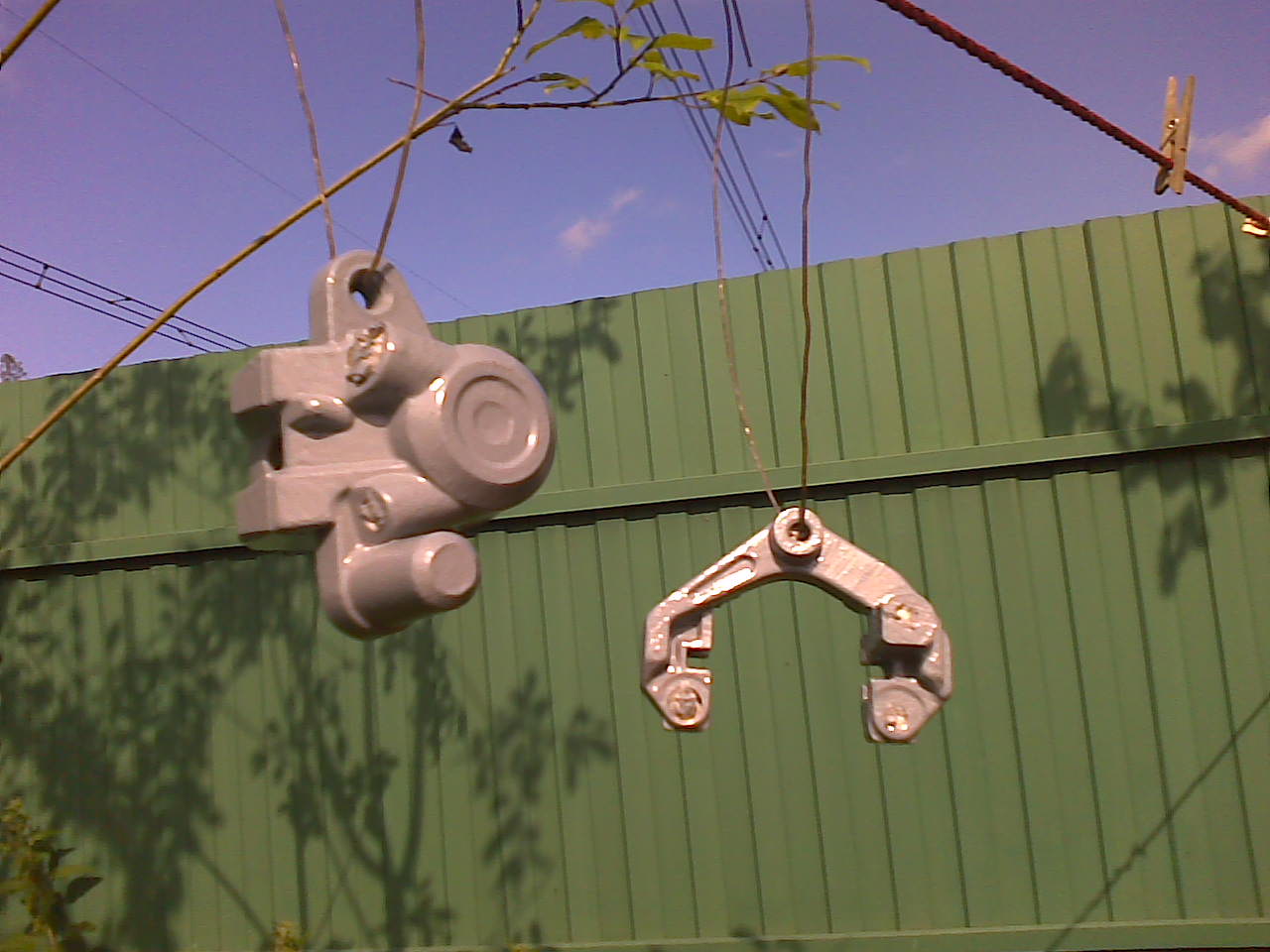

Все детали тормоза промываем и очищаем с помощью растворителя и кисточки. Ну а раз уже всё разобрано, можно и улучшить внешний вид суппорта (да и вообще, мне просто не нравится "золотой" цвет) 8-) Для этого просушиваем после чистки растворителем сам суппорт и его крепление, а затем грунтуем (предварительно заткнув все дырки чем-нибудь, например туалетной бумагой, как я :-D )
0012.jpg [ 103.9 KiB | Просмотров: 9717 ]
Потом наносим первый слой краски, когда высохнет, кладём второй. А сейчас второй сохнет...

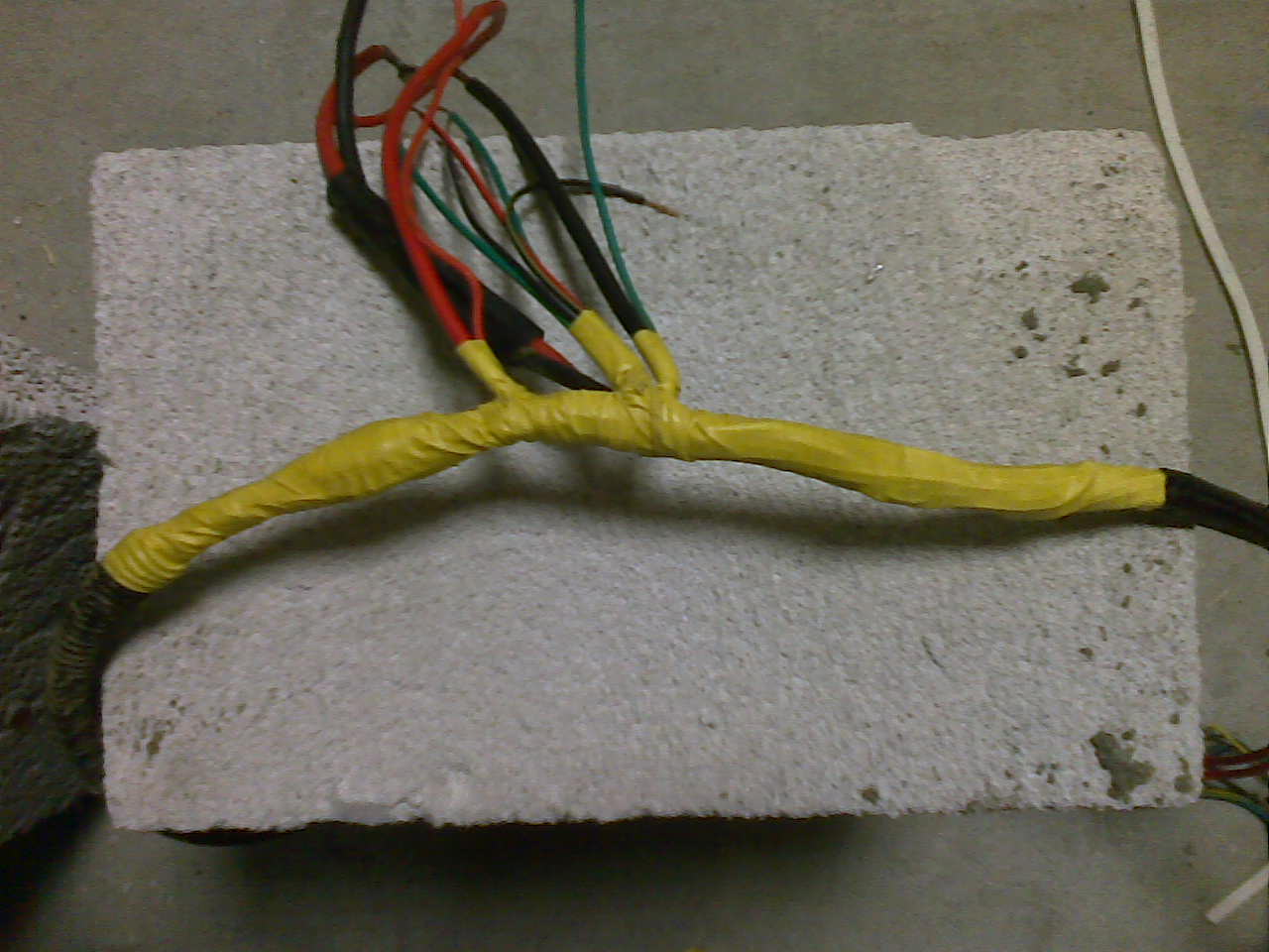

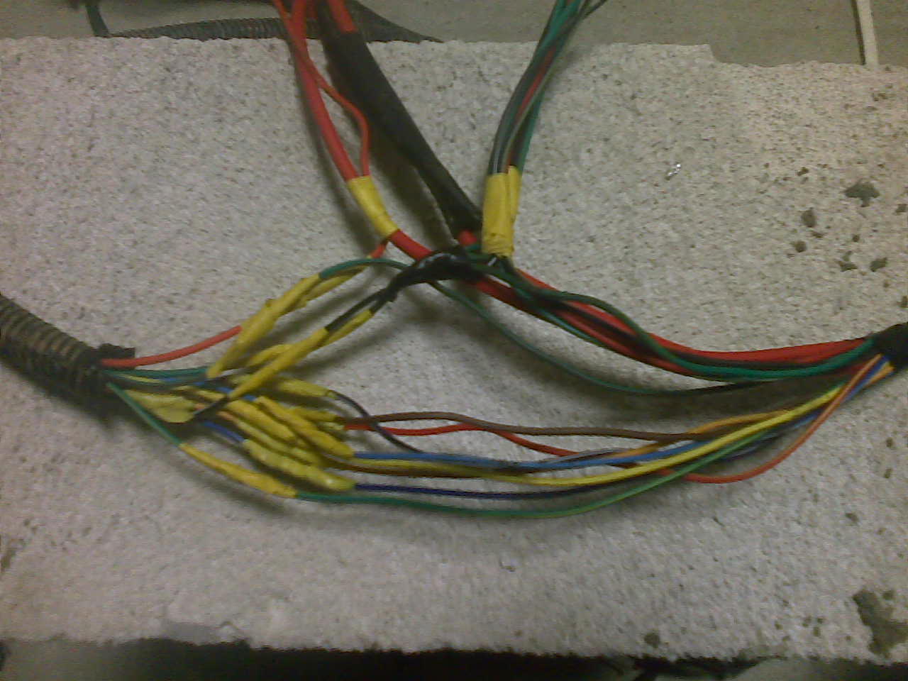

Теперь проводка, потихонечку латаю её:
0019.jpg [ 107.21 KiB | Просмотров: 9717 ]
0021.jpg [ 106.97 KiB | Просмотров: 9723 ]

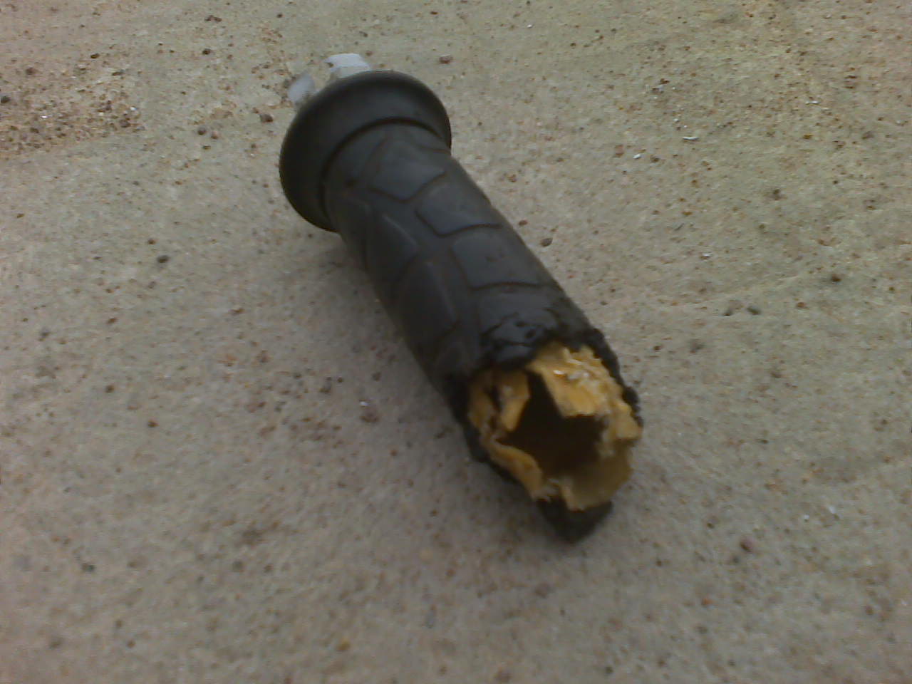

А эту фотку выкладываю просто так :) :
Комментарий к файлу: Кость собачья (ещё называют ручкой газа)
0014.jpg [ 102.97 KiB | Просмотров: 9716 ]

Это не собака, а прям какой-то "скутоед" :-D
Полежал бы он еще, осталась бы обгрызенная рама :-o

А вот за покраску рамы и прочего железа, да ещё и с полной разборкой - респект и уважуха. С таким подходом классный аппарат получиться должен *THUMBS UP*
