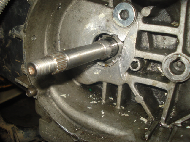

Снимал один "мастер" мне вариатор и раздолбал двигатель справа от коленвала(((Можно ли его залепить как то?

Менять сальник

Если это он

Сальник в порядке. Пробовал холодной сваркой но всеравно масло течет

Вы ребята приколисты, нет куска посадочного места под сальник, а пробоина "прям возле сальника"

Если осколки остались, то попробуй аргоном заварить. Но найди не нужный сальник и вари с ним. Потом когда поставишь хороший сальник, обмаж в районе сварки "Поксиполом" что бы заделать щели и трещины в местах соприкосновения сальника с картером.

Осколок есть но токо не полностью, примерно половина верхняя. А если вырезать кусок из метала и приклеять эбоксидкой?

Ты же почти Харьковчанин на барабашова купи картер и не парься а с твоим гемора много дешевле будет купить.

Только стоит помнить что, эта часть картера имеет номер, а скут 150ка.

В продаже голые картера Б,Н.

А скок примерно бут картер стоить не подскажете?

Порядка 200грн.
