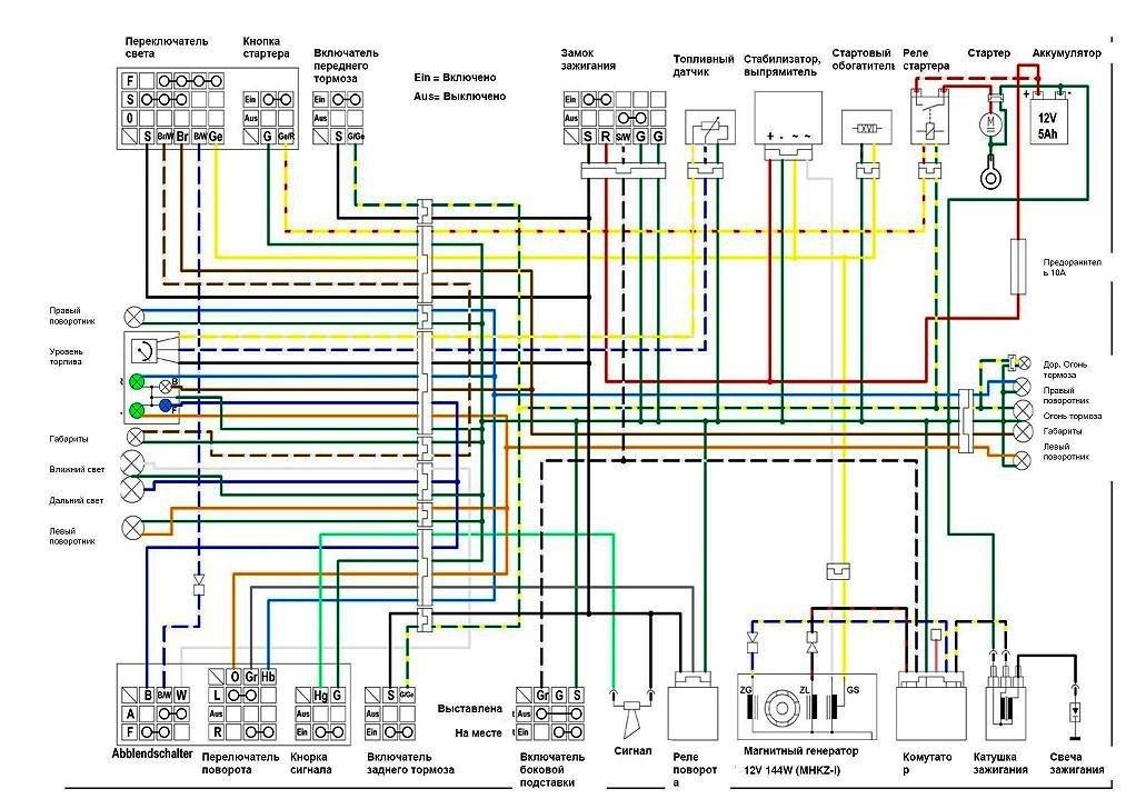

Помогите найти электрическую схему для GX Stinger (было-бы здорово раздобыть цветную).

уверен что эта подойдет

Спасибо, буду разбираться.

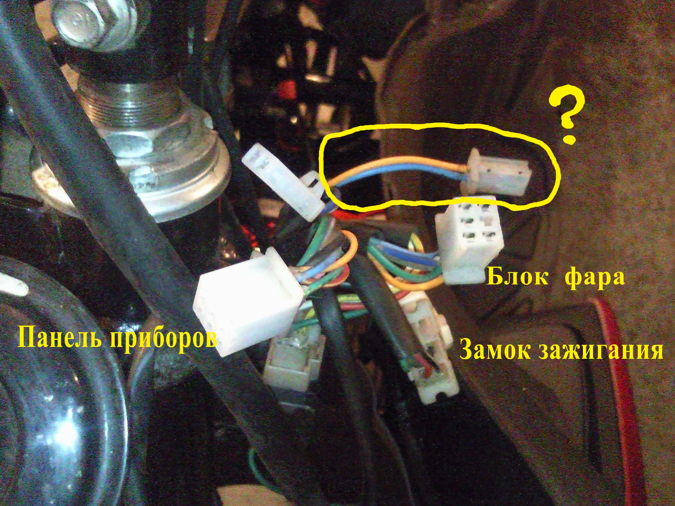

Не могу понять, что за колодка с желто-голубым проводом и за, что она отвечает.

подключи мультиметр,зведи,включай по очереди все приборы,как появиться напряжение-смотри что включал
Это понятно, думал вдруг кто наверняка знает, что за разъем.....

Судя по цвету проводов это один из поворотников. На некоторых скутерах в клюве стоят поврорители поворотов, а т.к. проводку делают универсальной для нескольких скутеров, то и при отсутствии повторителей могут остаться лишние разъемы.

Добрый вечер!
Друзья всем спасибо кто откликнулся на эту тему.
Сегодня был в центре продаж и посмотрел аналогичную модель, там данная колодка висит в воздухе!
Наверное производители хотели изобразить, что-то полезное, а времени не хватило...
:-D

Уже не раз писали, что проводка универсальна для разных моделей.
