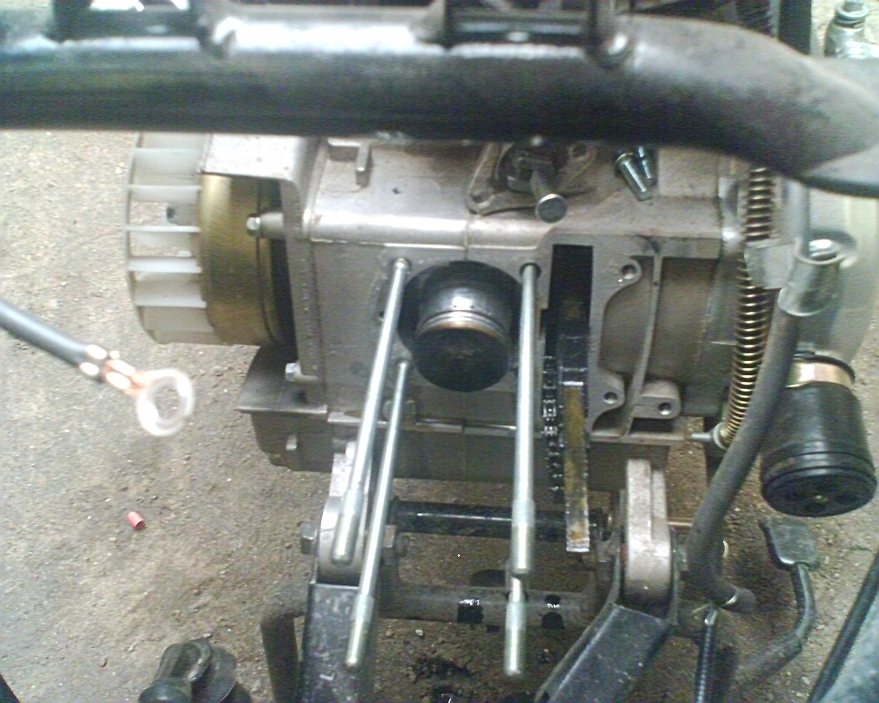

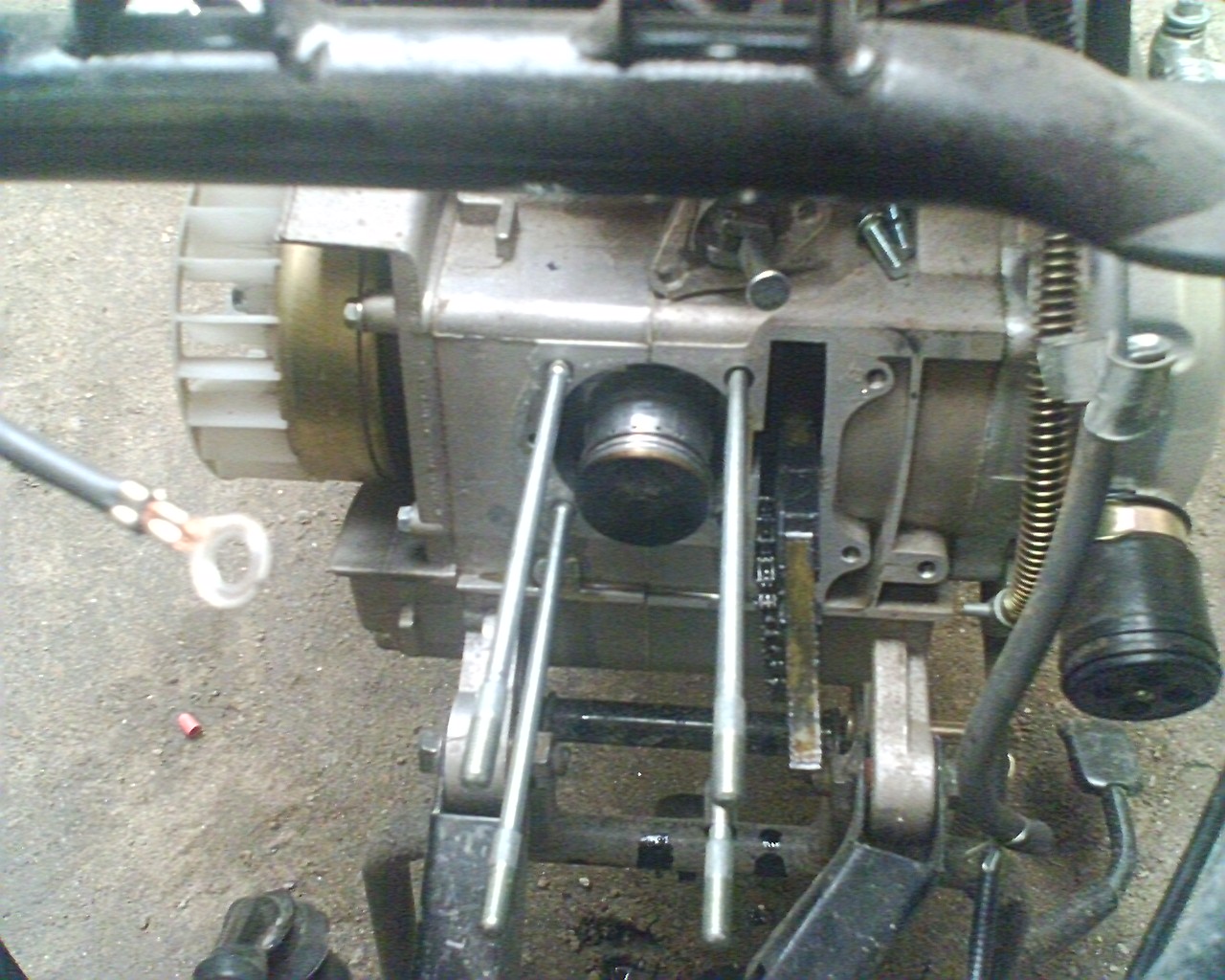

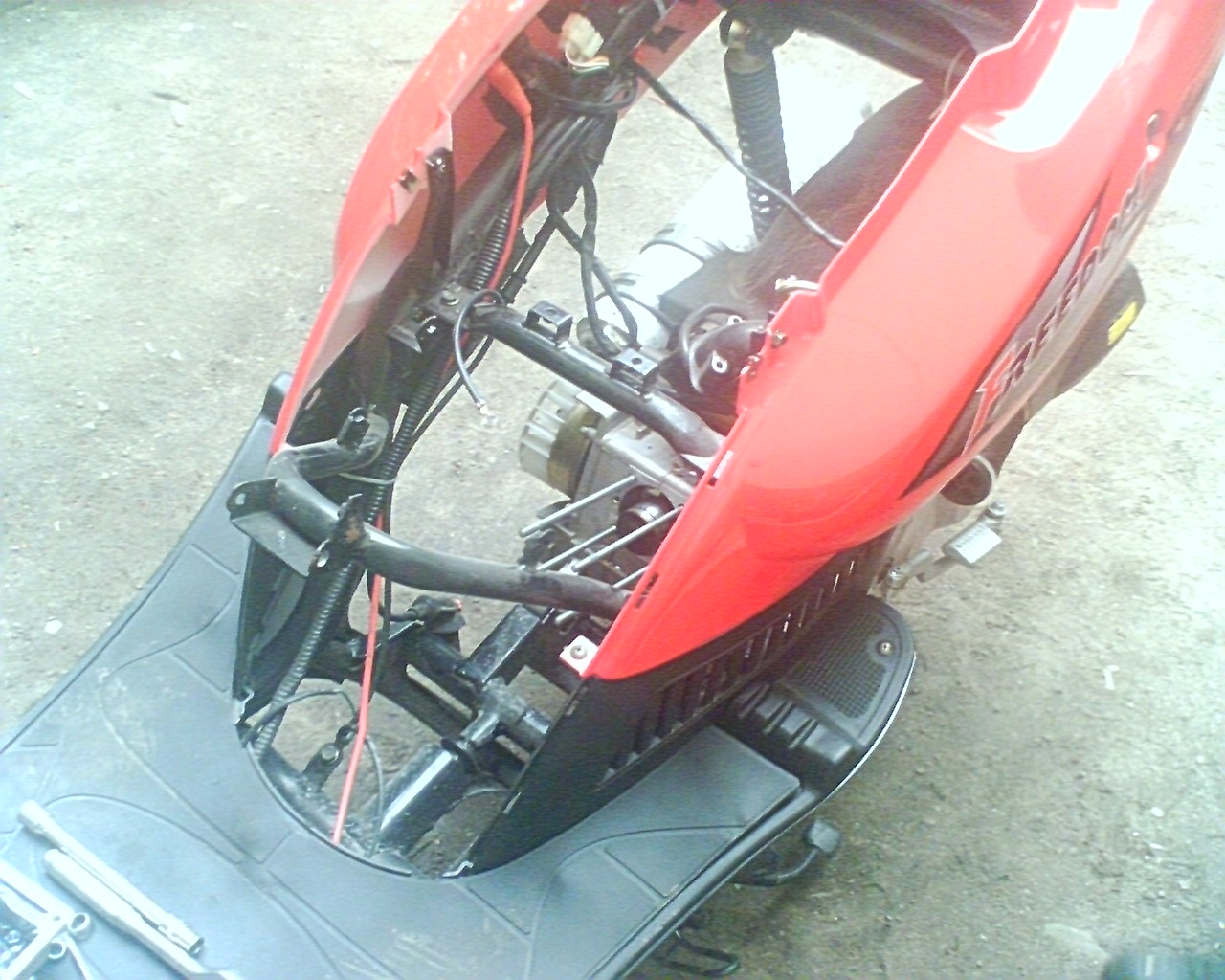

Был преобретён скутер "HORSE" типа VIPER (139QMB50см3 заменён ЦПГ 100cm3 )Обкатывали по всем канонам(1600км не более 40 с заменой масла и.т.д.), после пследней замены масла(конец обкатки 1570км) пробежал километров 300.Поездка родителей на дачу обернулась залёгшими поршневыми кольцами стуком поршня и остатками масла в картере 300 грамм (предполагаю сильный перегрев).
Сейчас поставил новую ЦПГ (головка,цилиндр,поршень,палец кольца), всё отстроено карбюратор(методом проб и ошибок),клапана(по многочисленным форумам мануалам везде по разному стоит 0,05-0,05).На холодную двигатель работает хорошо,но стоит нагрется звон клапанов раздражает!!!(это у всех так?) *DONT_KNOW* Может настроить клапана на горячую??? :( Головка аллюминиевая или какая она там,может при нагреве она тоже подрастает!!!Короче такое впечатление что китайские двигателя работают против законов физики!
Кто наконец может ответить какие зазоры - ТООЧНЫЕ - нужно выставлять на клапанах.?
И наконец при пробеге в жару минут 10-15 потеря мощности, глохнет...Скорее всего перегрев.? *DONT_KNOW* Постоит остынет всё нормально.....
И наконец вопросы к знающим - звон клапанов после прогрева- это нормально?Обкатка новой цпг- сколько как, мож чего незнаю!!!???Перегрев на обкатке это нормально?
Всем кто откликнется огромное спасибо,неужели копии нормальных двигателей не могут нормально работать!!?? :003

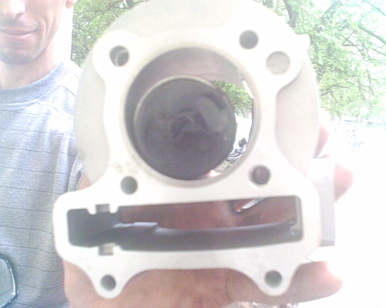

Если рёбра охлаждения на котле и головке не загрязнены и не забиты посторонними предметами, если пластиковый кожух охлаждения присутствует и с улыбкой сообщает, что у него всё нормуль, то остаётся два пути:
1. Проверить зазоры на кольцах. Снял колечко с поршенька, вставил в цилиндрик, потыркал зазор шупом...
2. Попробовать обеднить смесь (поднятием главной дозирующей иглы в карбюраторе).
Пробег на новой поршневой в своём первом пОсте не указал, а цилиндр так быстро не загаживается (если на фото это он). Так что либо смесь перенасыщена топливом, либо что-то с кольцами. В любом случае проинспектируй качество смеси по свече и равномерность износа колец.
