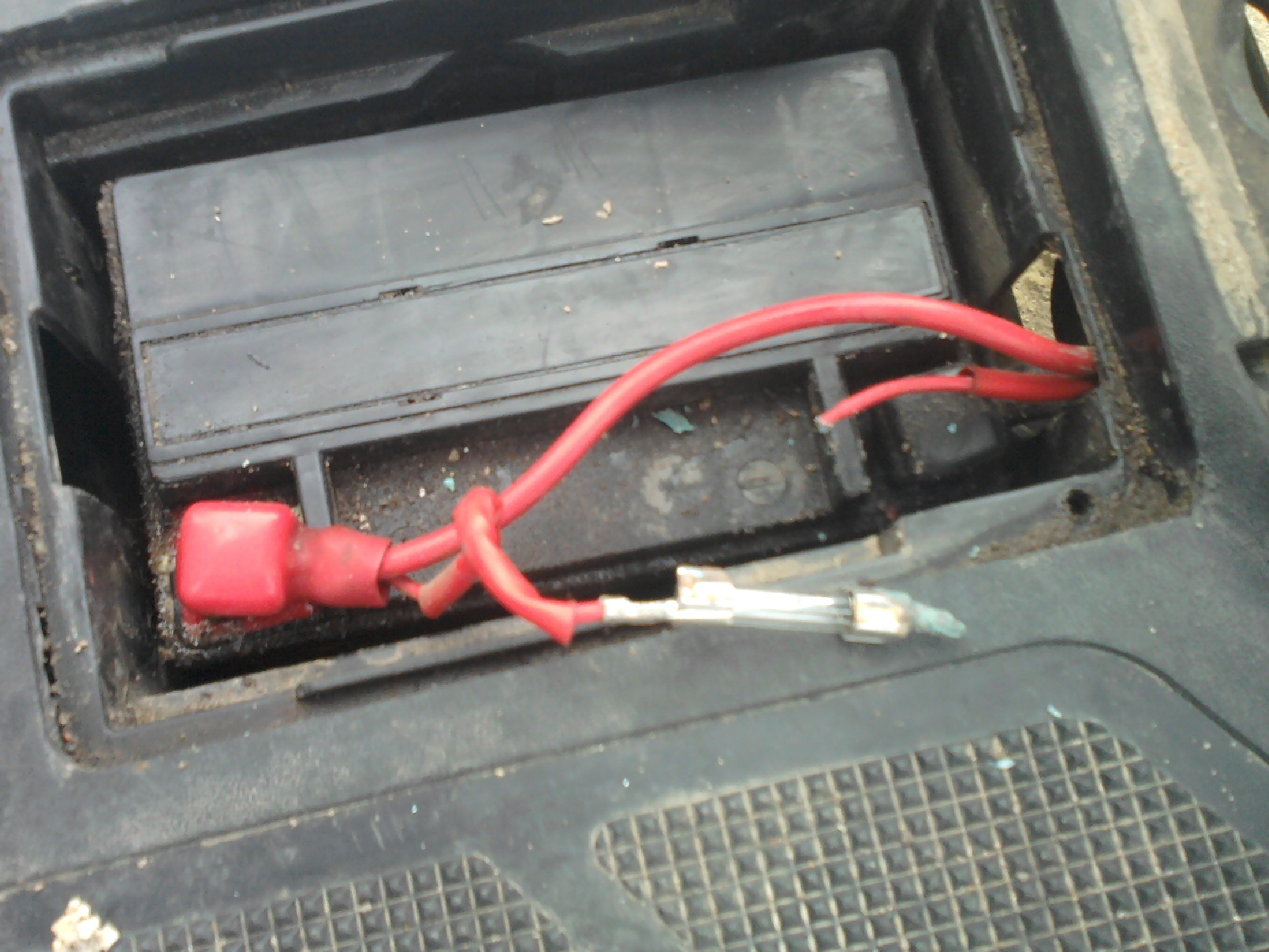

Всем привет. Позавчера после долгого стояния под проливным дождем я после работы поехал домой и поначалу завелся нормально, а по пути заехал в глубокую лужу-но глушак не затопило. По приезде в гараж скут заглушил ,а после открытия ворот хотел завети чтоб заехать, но скут "умер". Закатил в гараж и кое-как еле-еле завел с кика. Убедившись что вроде все работает пошел домой. Вчера же по приходе в гараж увидел что скут совсем мертвый и электрика убита наглухо. Я сразу полез в акум и вот что обнаружил(фото прилагается). Пришлось выкидывать предохранитель-на фото внизу прозрачная емкость, и с помощью другого проводка удлинять старый и напрямую подключать к акуму. Щас все нормально работает и даже лучше-раньше у меня после стояния пару часов заводился только с подгазовкой ,а сейчас и просто со стартера. Собственно вопрос такой-чел один подсказал ,что тот предохранитель был для того, чтобы генератор обратку на акум не дал. А можно ли ездить без него и чем это грозит? Я имею в виду каков шанс того ,что ток с генератора пойдет обратно в аккумулятор. Или это вообще чушь?
Предохранитель - он на то и предохранитель, что предохраняет электрику твоего скутера от КЗ(короткого замыкания). Ты еще наверное не видел как горит электропроводка от КЗ... А скутер пластиковый...Одна рама останется... :-D Поставь "предохранитель в корпусе" в разрыве провода, т.е. там где он и стоял. И подумай также: зачем нужен блок предохранителей на автомобиле?
Насчет "обратного тока с генератора" :-D - учим физику...
А так: аккумулятор питается от генератора через РЕЛЕ-РЕГУЛЯТОР и обратный ток, а точнее, переменный ток пойдет на аккумулятор при неисправном Реле-Регуляторе("пробитом").
Судя по фото - был плохой контакт на клеммах предохранителя или в месте будущего обрыва провода...Ты просто улучшил контакт проводки...
Я потому его и выкинул, что клемма к предохранителю просто развалилась и теперь вот хз как все снова присоединить к предохранителю..

купи две мамы и спаяй под обычный автомобильный.
еще совет на случай дождей:
сделай отверстие в дне отсека аккумулятора,чтобы в нем в дождь вода не скапливалась (из собственного опыта)

Я уже пленкой накрыл аккум плотно под крышкой :) Спасибо за советы, но все же на мой вопрос люди ответили лишь частично. Какова вероятность схватить короткое замыкание, если ничего не менять? сейчас времени совсем нету-работа-дом-работа.

я не пойму,что ты хочешь увидеть???
чтобы кто-то написал,что кз тебе не грозит?-
я могу написать это :кз тебе не грозит,поставь скутер и ходи пешком и не бойся ничего!
а если серьезно,то лучше найти пол часа и вернуть пред назад,потому что кз ты поймаешь внезапно,без преда у тебя отгорит какой-нибудь провод,и ты потом дольше будешь искать,какой именно.

Идешь в автозапчасти и покупаешь вот такой держатель для флажкового предохранителя
его провода зачищаешь и прикручиваешь к остаткам проводов от старого предохранителя. место скрутки лучше пропаять и затем заизолировать изолентой или термоусадочной трубкой.
Флажковый предохранитель также покупаешь в автомагазине и вставляешь в держатель. Номинал предохранителя 8А, больше ставить не рекомендую. а то рискуешь спалить проводку.
такой предохранитель имеет куда лучший контакт , чем у стеклянного. Да и в случае , если он сгорит, то найти его можно в любом автомагазине.
