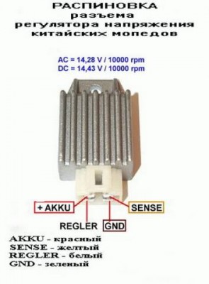

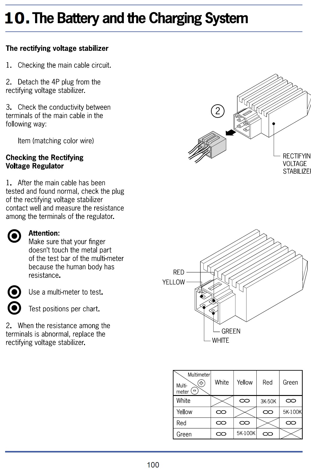

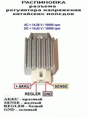

Вот тут схема проверки.

Ставил ксенон, решил вернуть все как было, обратно на стоковый регулятор. Столкнулся с проблемой. Не знаю как его подключить какой провод куда тыкать. Есть регулятор напряжения четырех контактный и четыре провода два от генератора желтый и сине-коричневый, красный + и зеленый минус к каким контактам на РН их подключать при условии что есть две схемы первая в этой теме download/file.php?id=8743&mode=view
А вторая здесь viewtopic.php?f=18&t=26433
какая правильная?
Подключил как на картинке, завел, на ХХ напряжение по мультиметру электронному в районе 13,5-13,8V. Начинаешь добавлять газу, немного, не на всю, напряжение растет до 17-18 вольт. Дальше обороты не повышал, чтобы не спалить чего ненароком.
068e0e2adb60.jpg [ 21.19 KiB | Просмотров: 17804 ]

Кто проверял по этой схеме? Какие результаты? Сопротивления соответствуют указанным?

ziberon , у меня на 2т регулятор точно такой же, а распиновка вобще другая, желтый у меня вход переменки, красный +, белый сенсе, зеленый корпус. Вывод, или РР разные хоть и на вид одинаковые, или схемы РР этого все что встречаются (2 штуки), все навраные.

funix У тебя как на цветной картинке или как на чб схеме или совсем другой вариант

Может одна схема для двухтактников, а вторая для четырехтактных двигателей?
 Заголовок сообщения: Re: Проверить работоспособность регулятора напряжения
СообщениеДобавлено: 16 Май 2011, 17:31

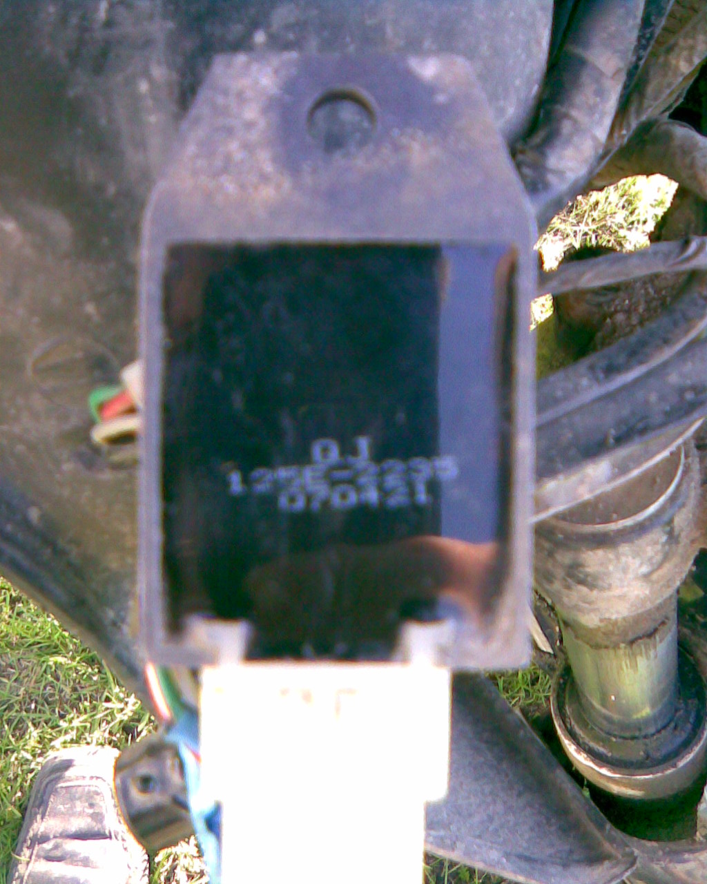

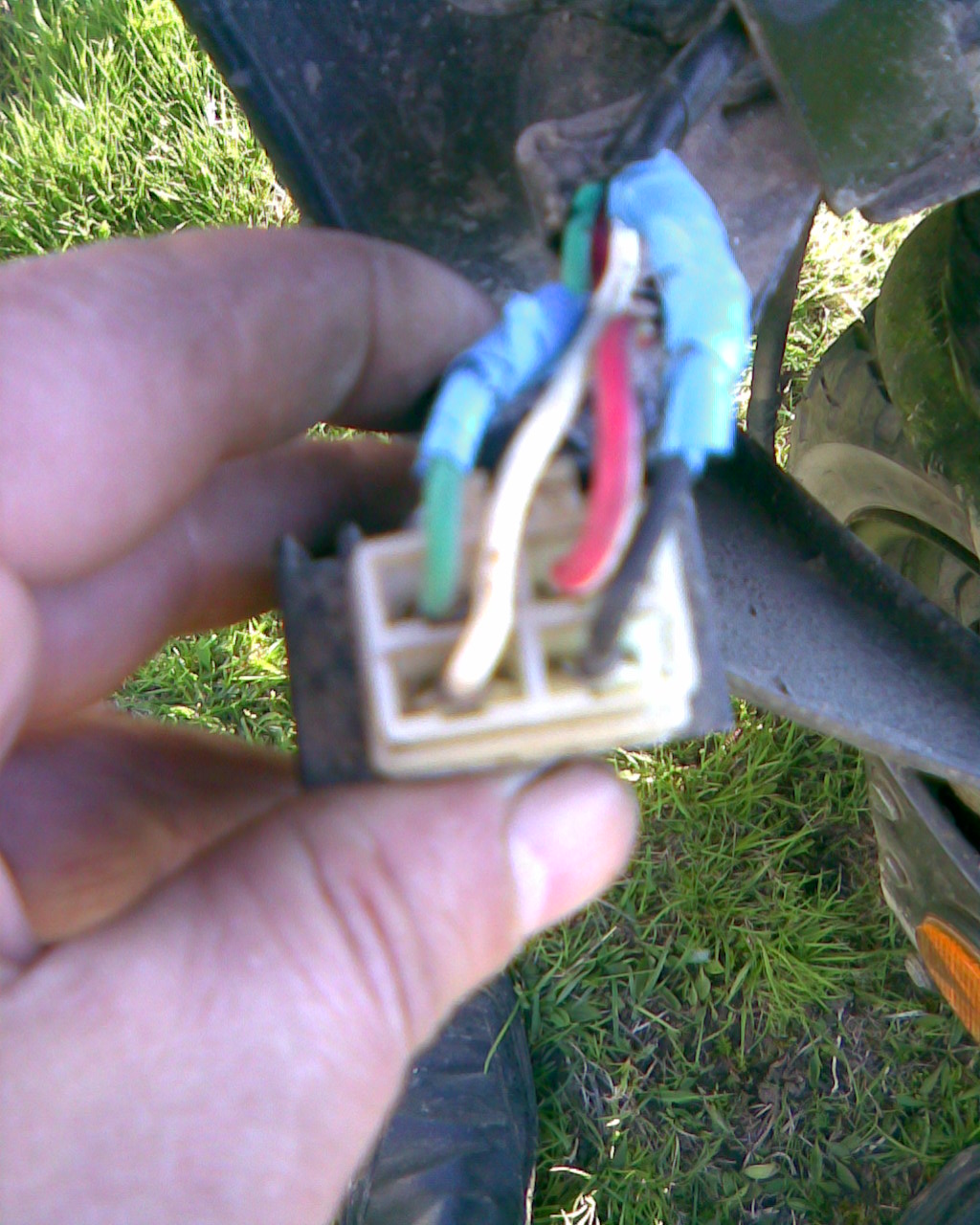

У меня как у конти на картинке, желтый переменка, красный + выход, белый сенсе, зеленый масса.

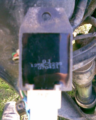

А цвета проводов: зелено-красный, красно-белый, белый и черный. 2т стелс
Еще раз перепроверил, так и есть. РР QJ 125E-2235

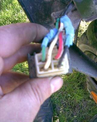

колодка РР.jpg [ 300.9 KiB | Просмотров: 17770 ]
РР зад.jpg [ 286.55 KiB | Просмотров: 17770 ]
И выдает он максимум 14,8 вольт, так что мне хватает :)
