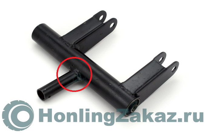

Кто что может предложить по устранению вот какой проблемы:
менял раму,пришлось та вост. не подлежит,знакомый помого подогнал другую.Ток когда двиг.ставиш крышка вариатора очень-уж близко к раме
может подрамник какнить переделать?

сними аморт - и посмотри касается варик в нижней точке или нет. по аморту можно обычно оценить рабочую зону, чтоб знать скока у него ход.

такое подозрение что рама скорей всего от 2-т цепного китая и ей нужна глобальная переделка или так сойдет грязь месить/ на фотке говнозаборник знатный сработает быстро/
сфотай старую раму /у знакомого есть рама продаст недорого /где территориально?

жаль но той рамы уже нет,а эта рама от Kinlon(Loncin)JL50QT 4 тактный,его на аве моей видно,у нас тут для скутеров ничего нет в продаже кроме ремней вариатора))местоположение Вологодская обл.
Магнитчик
сделаю,но мне кажется что какой-то странный подрамник (маленький чтоли??)

посмотри подрамник. у меня было похожее, переваривал.
подрамник 139.png [ 199.46 KiB | Просмотров: 4876 ]

завтра прикину что к чему )

да если переварить то будет горазда лучше ,мне так показалось.
