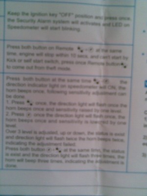

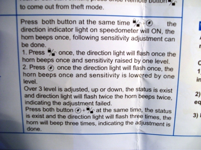

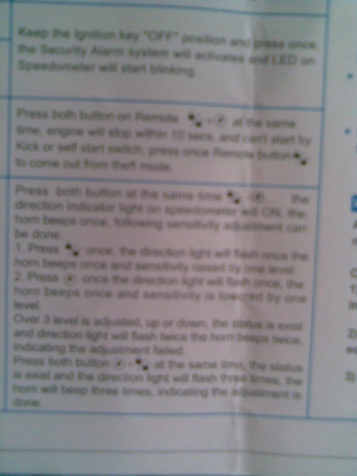

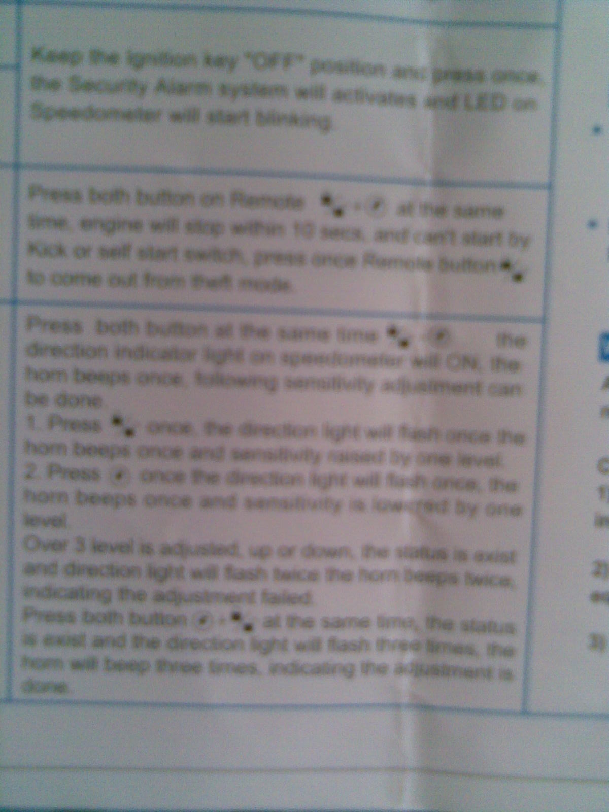

Если у тебя на сигналке две кнопки, молния и замочек см. фото , то там при нажатии двух кнопок одновременно регулируется уровень чувствительности. Поиграйся кнопками, может пройдет. Внизу два фото, если сможешь разобрать. Фото нет, снимал на телефон.Нижний параграф про настройку чувствительности.

спасибо,но это не та сигналка.у меня овальный брелок с четырьмя кнопками(поставить-снять-паника и завод двиг.)

Судя по брелку,у меня такаяже сигналка и при нажатии двух кнопок,держании их несколько сек.проверяется чувствительность онной, но никак не настройка.Она должна пикнуть,если один раз,чюствительность слабая,два средняя,три высокая.Я пробовал,пикнуло три раза.

Не знаю, вот тебе инструкция, если в английском понимаешь, разберешься.

зажимаем 2 кнопки сразу- поворотники загораются, жмем "замочки" 1 раз- соответсвенный уровень и так до 3-х раз,затем опять 2 кнопки одновременно и усе. Себе настроил сигналку с легкостью как только купил скут,но точно уже не помню как ,вроде правильно написал. Но при выборе чувствительности вспоминайте котов и кошек :-D (если скут оставляете достаточно продолжительное время в малолюдных местах,то 2, а если наоборот,то троечку)
