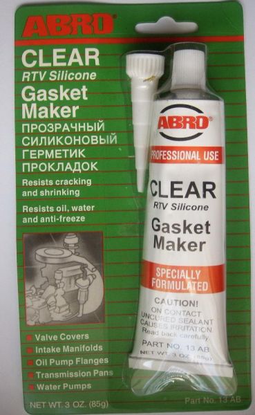

А каким герметиком мазать?

Такой пойдёт?
post-28-1261992644.jpg [ 44.13 KiB | Просмотров: 9856 ]
