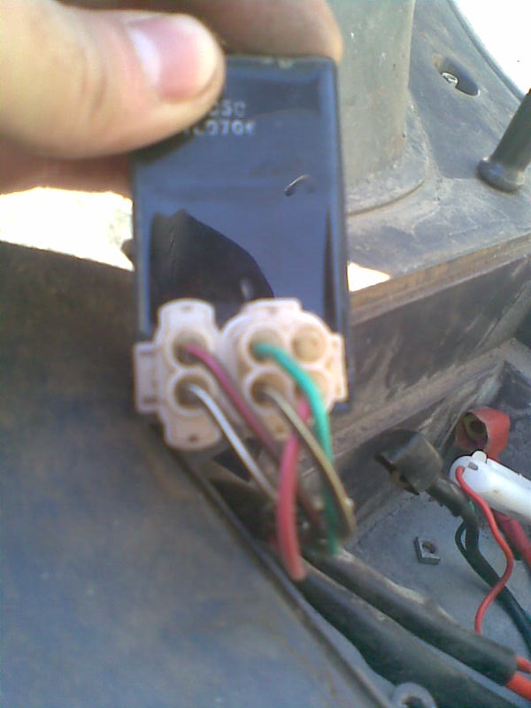

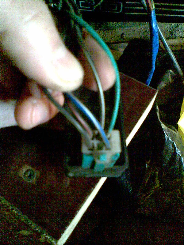

dima1988 писал(а):
на картинке всё верно, только красно-белый у тебя сине-белый с датчика будит. Внизу фото подключения комутов(качество не очень с тела).
Комут Дельта.jpg [ 126.56 KiB | Просмотров: 17750 ]
Комут 139QMB.jpg [ 55.99 KiB | Просмотров: 17750 ]

Перекидывал провода согласно схеме. Вытянул все пять проводов из пластиковой клеммы и одел напрямую на ножки коммутатора. Но это я делал только ради того, чтобы проверить работоспособность коммутатора на заведомо рабочем двигателе.А напряжение на катушке генератора, которая питает коммутатор есть? Вообще подобный скутер-жесть. У меня в гараже стоит GX Hod Road, так у него с электрикой постоянные проблемы . Из-за того что двигатель прикручен к раме без каких либо сайлент-блоков, то вибрация на раму просто жуткая, из-за этого постоянно теряется какой-нибудь контакт и скутер "умирает". Так что проверяй надежность соединений.
