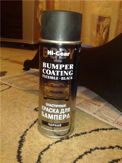

Без покраски никак. Сравниваете наждачкой и красите. Если очень глубокие шпаклюете эластичной шпаклёвкой для пластика, затираете и красите. Красить эластичной матовой или полуматовой краской по пластику. Например HI-GEAR BUMPER COATING FLEXIBLE а лучше фирмы "Body"
c97a4d6317f0.jpg [ 64.16 KiB | Просмотров: 11743 ]
