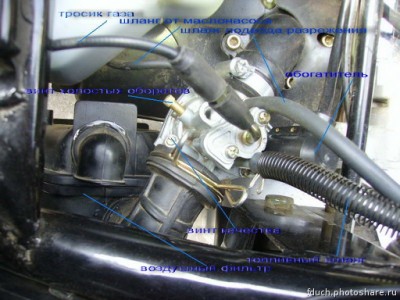

Всем привет! Опишу суть моей проблемы:
Stels Vortex -50, 2-T, пробег 500км, никакого тюнинга нету. Пропал холостой ход. Заводится без проблем, но глохнет сразу, стоит только отпустить ручку газа. На винт кол-ва смеси не реагирует, пробовал его даже выкручивать, полностью, никакой реакции. :009<
Что я уже делал (по совету разных товарищей :006 ):
Менял свечку, менял бензин, промывал, продувал карбюратор, снимал воздушный фильтр (без него тоже самое) сам фильтр чистенький, как новый.
Прощу отзывчивых людей откликнуться :001 Что посоветуете еще попробовать? (Если это имеет какое то значение - аккум у меня присутствует, но посажен в ноль, и уже не заряжается зарядным устройством. Т.е. завожу я скутер только с кика.)
Жду советов! *THUMBS UP*

Винт количества(холостого хода) приподнимает заслонку при вкручивании, заслонка скосом упирается в него. То есть его надо не выкручивать, а закручивать для увеличения оборотов х.х. И поиском настройку карбюратора. Вообще на моем с завода винт качества был на 1,5 оборота.
на винт количества мой скут никак не реагирует, что я закручу до конца, что выкручу ;-)

Нет, не путаю, чуть выше на картинке подписано какой где винт, все совпадает :008
