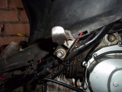

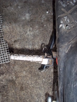

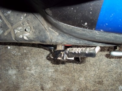

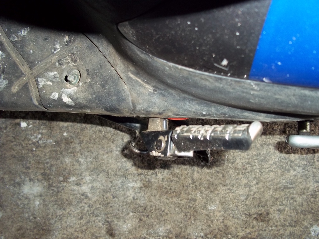

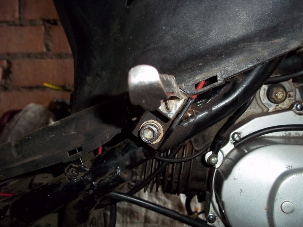

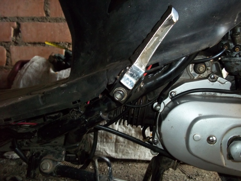

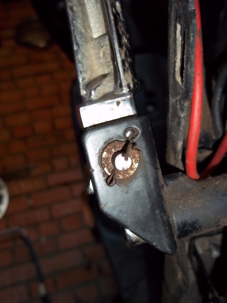

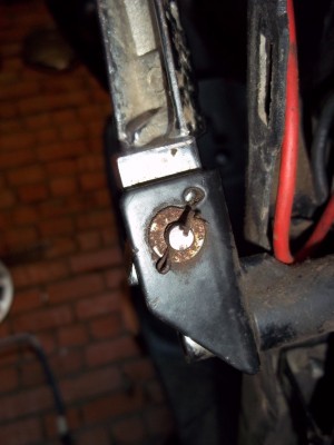

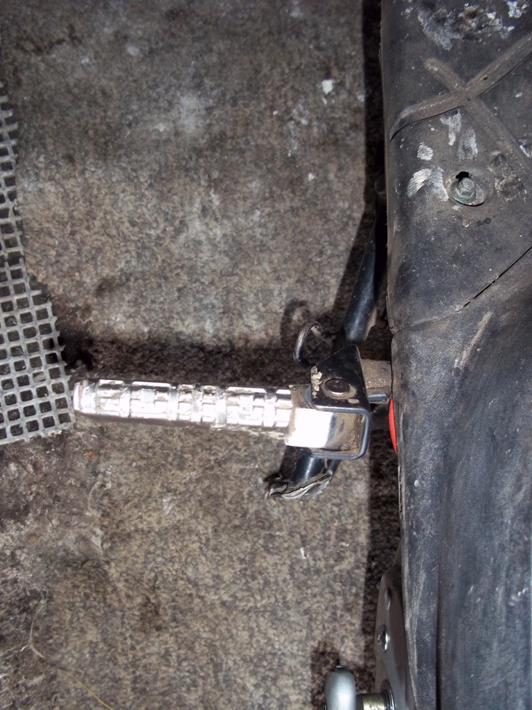

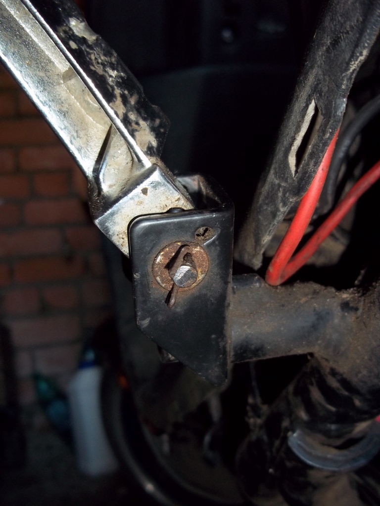

вот подножка и крепление

mrDenis
спасибо огромное за фотки но тока мне не совсем это надо, у меня подножки нормальные но тока там чего-то не хватает, а чего именно я не знаю. из-за этой фигни, сами подставки все время балтаются, а на сколько я понимаю они должны складываться и раскладываться по необходимости

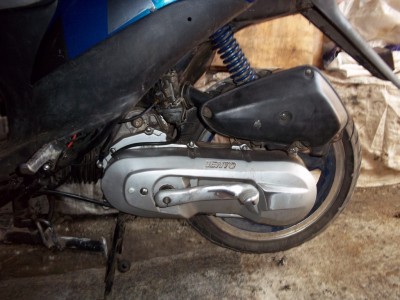

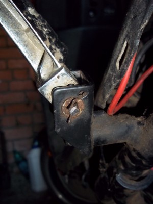

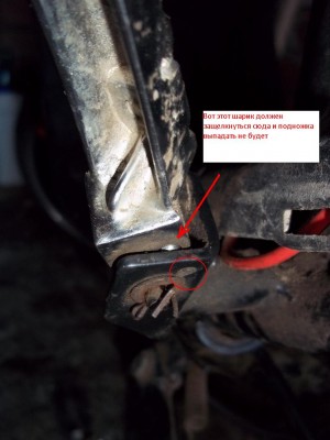

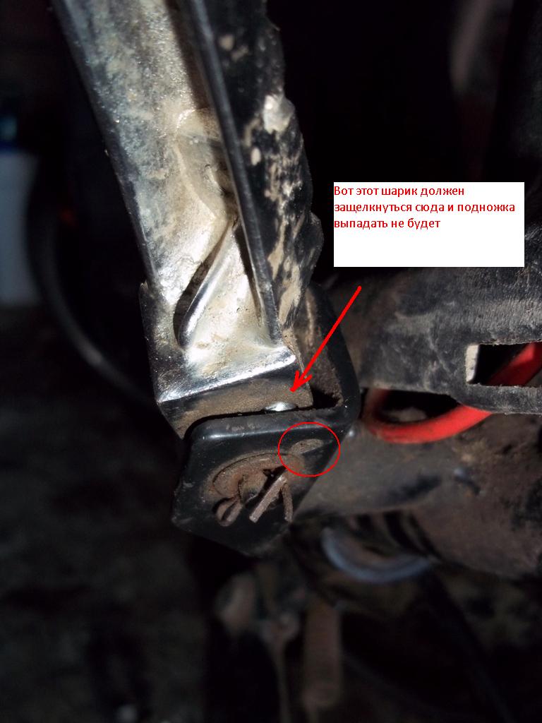

шарик в подножке

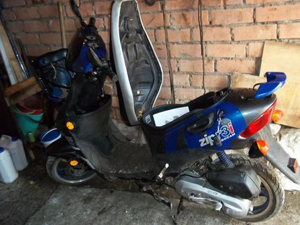

Комментарий к файлу: ну и пользуясь случаем просто показать аппарат
100_0822.jpg [ 128 KiB | Просмотров: 6701 ]

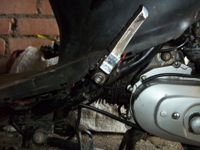

Комментарий к файлу: подножка
100_0864.jpg [ 282.1 KiB | Просмотров: 6701 ]
100_0863.jpg [ 290.14 KiB | Просмотров: 6701 ]
Комментарий к файлу: комент в рисунке
100_0862.jpg [ 95 KiB | Просмотров: 6701 ]

вооо, то что надо, пасибо!
