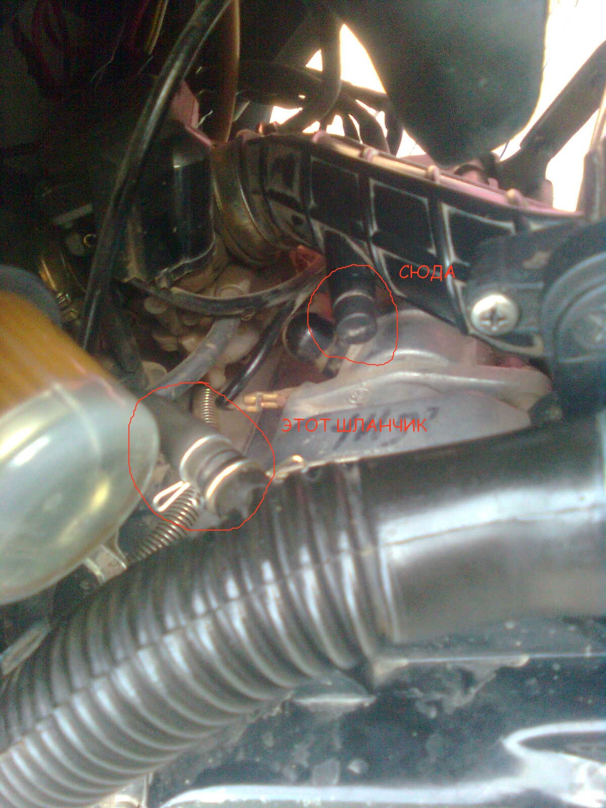

Всем доброго времени суток!
У меня такой вопрос, что если я переставлю один шланчик на данном фото!
Какие изменения произойдут?
О_о.jpg [ 371.12 KiB | Просмотров: 3710 ]

этот шланг выводит картерные газы из двигателя, и иногда летит масло. вообщем не надо туда его ставить

Тогда да... Он через фильтр и очищает.
А чё тогда там должно стоять, ведь не с проста там отверстие для шланга!?

На двигателях с установленным отсекателем(в основной массе - кубатура), картерные газы отводятся во впускной коллектор после прохода вышеупомянутого отсекателя...
Отсекатель делит картерные газы на воду, газ, и впитывает пары масла, у кого такой есть - его тоже надо обслуживать - сливать воду и менять паралончик...у кого запаян - только воду сливайте...
Ден
В твоём случае нужно оставить как есть и забыть :)

А у меня отсекатель есть, но шланчик всё равно был воткнут к входу воздушного фильтра. Не кубатура, впрочем.
