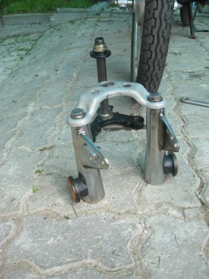

Заменил амортизаторы на Lifan 50Q-2. В магазине сказали, что они идентичны заводским. Собрал вилку. Оказались очень жесткими, на кочках сильно бьют. В связи с этим вопросы:
Возможно их смягчить, вылив немного часть аморт. жидкости? Если нет, то как? Посоветуйте статьи, если знаете.

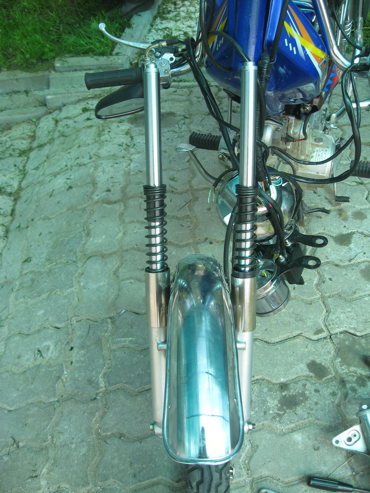

P.S. Вилка собирается так: два аморта (
IMG_5896.jpg [ 266.86 KiB | Просмотров: 3721 ]

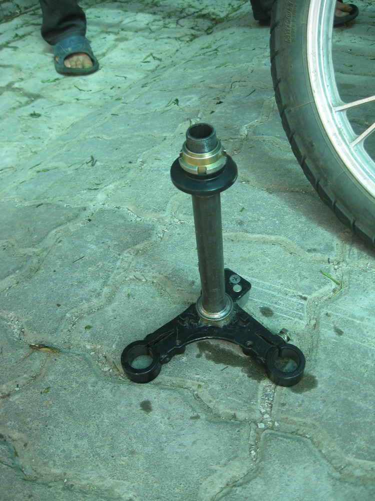

), на них надевается и фиксируется рулевой вал (
IMG_5895.jpg [ 264.18 KiB | Просмотров: 3721 ]

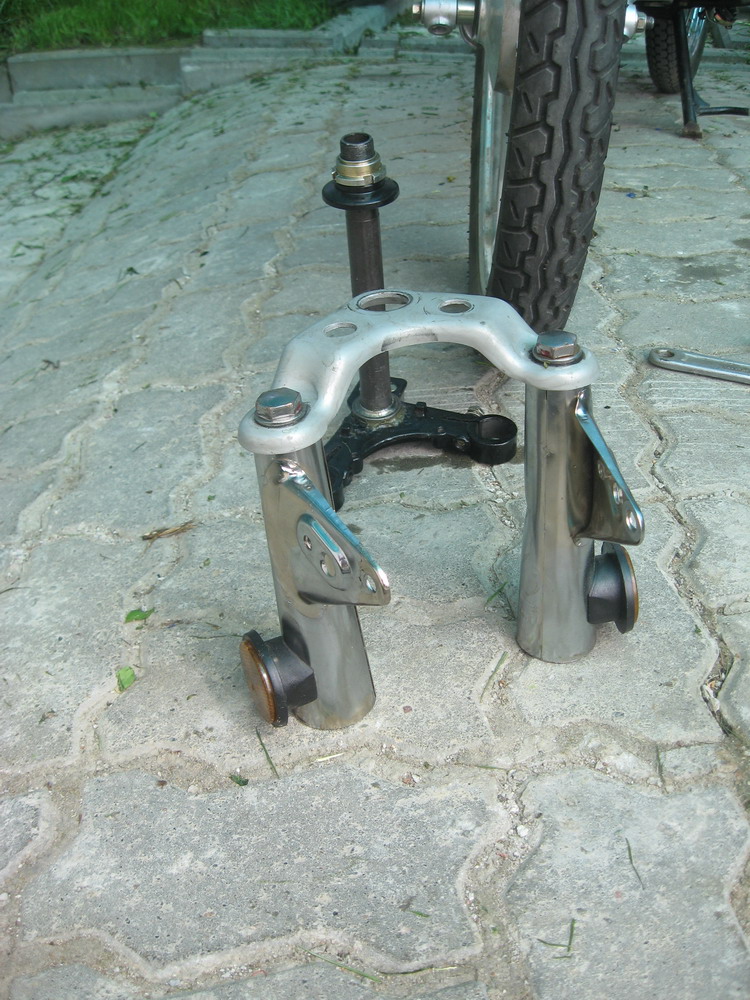

), затем он вставляется в раму и аморты с валом фиксируется сверху еще треугольником (
IMG_5897.jpg [ 262.67 KiB | Просмотров: 3721 ]
P.P.S. Отдельное спасибо тому, кто посоветует, как удобнее одевать вал на амортизаторы. Заколебался уже, он очень туго одевается на аморты, и затем его еще сложно зафиксировать, ибо его нужно сильно утопить до сжатия пружин, а только потом зажимать аморты.
