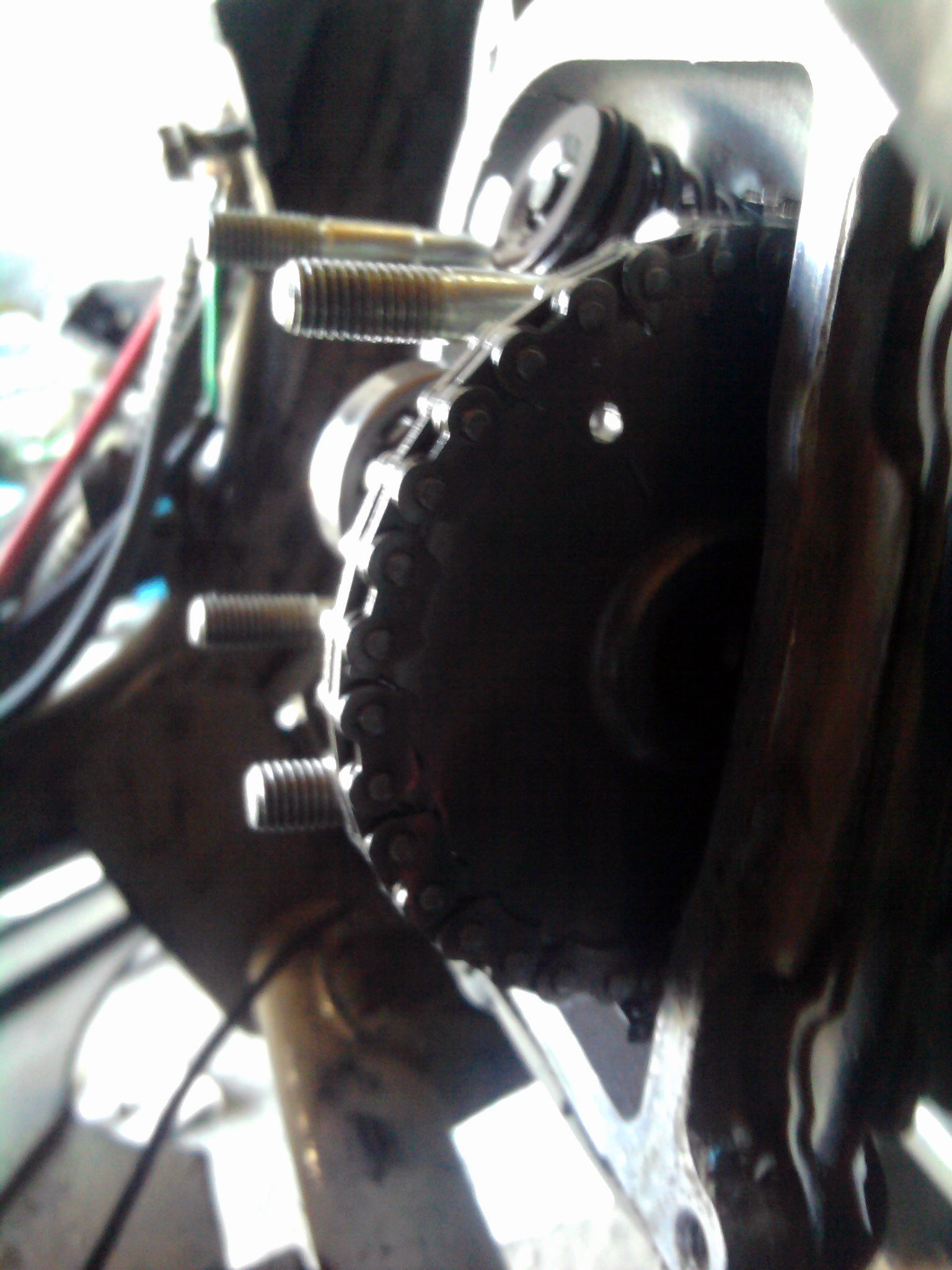

Вот так вот был расположен распредвал.
можно ли его так и поставить, всё закрутить и потом найти ВМТ при помощи ротора генератора?
Или как?

Сначала поставить ротор генератора по метке Т, потом поставить распредвал по отверстиям. Потом уже закрутить.
