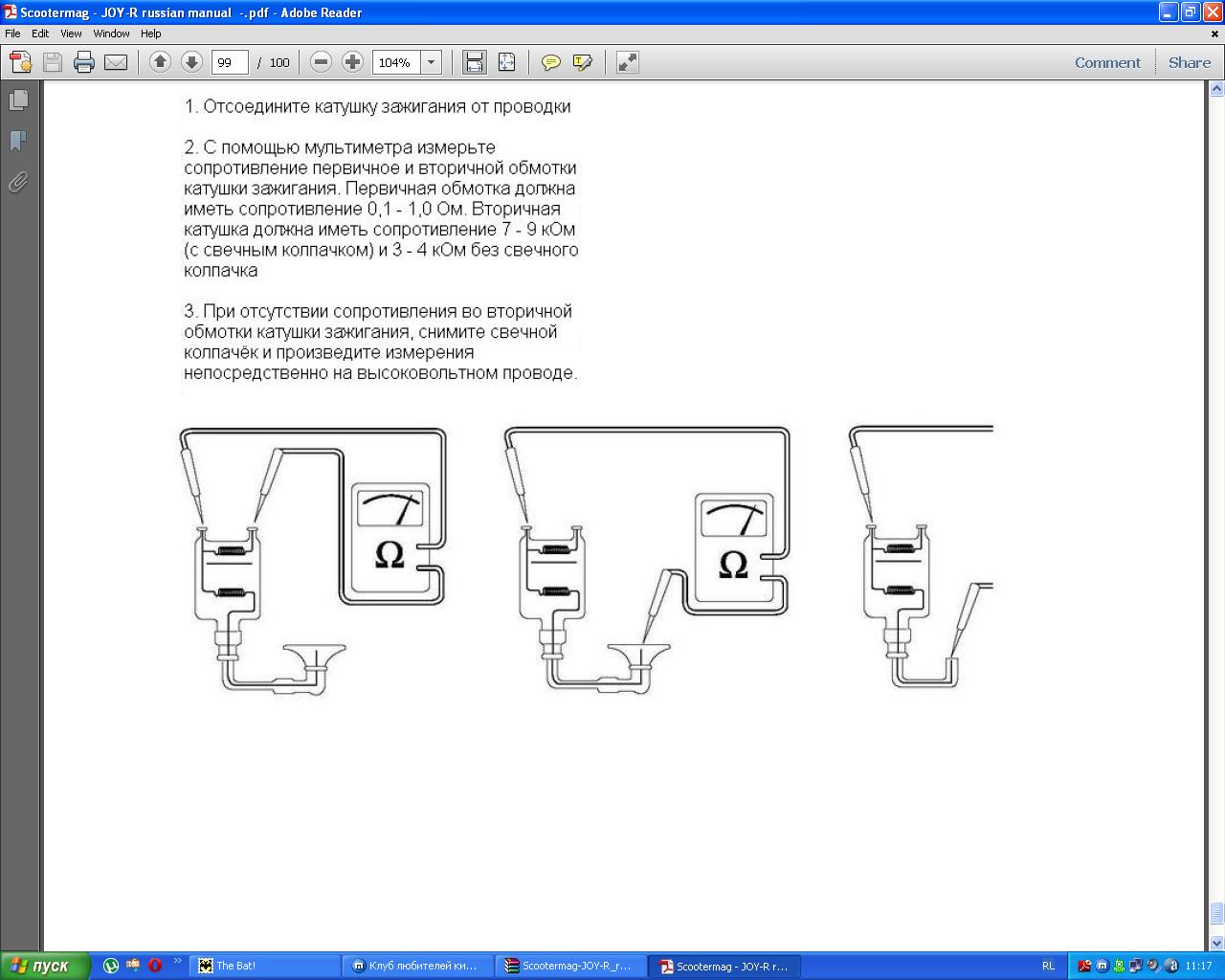

3- боченок диаметром 3 см длиной около 6, пластмассовый, в середине сердечник квадратный с отверстиями для крепления, входят 2 контакта, выходит 1 толстый ВВ провод и идет на свечу, вероятно стоит под поликом. как проверить смотри картинку
кз.JPG [ 120.43 KiB | Просмотров: 7163 ]
