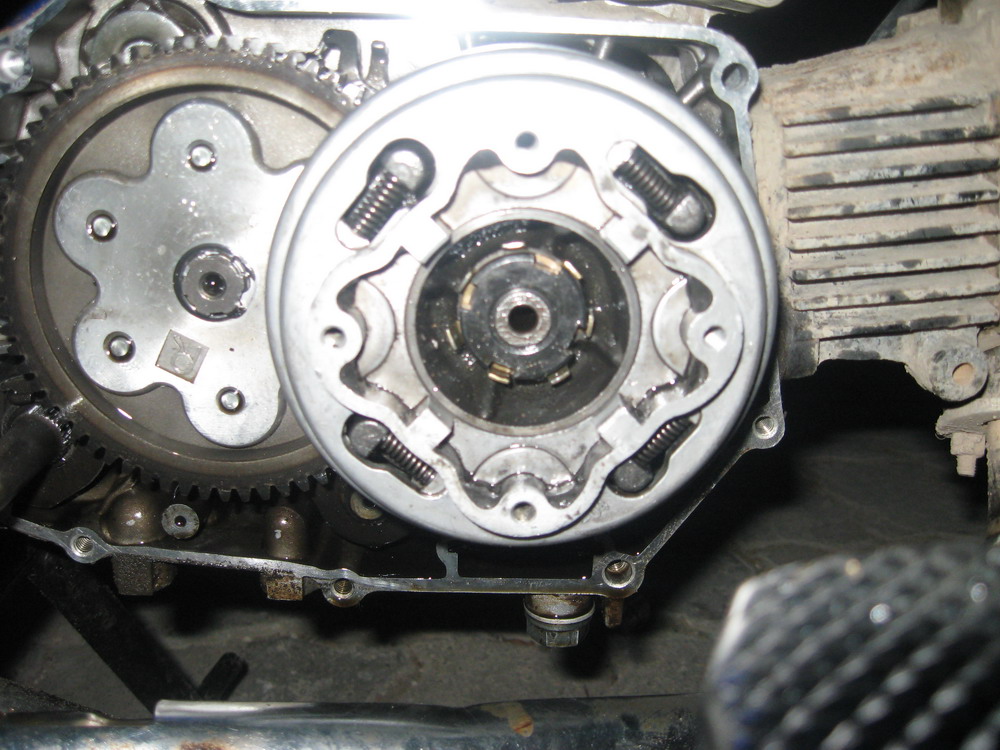

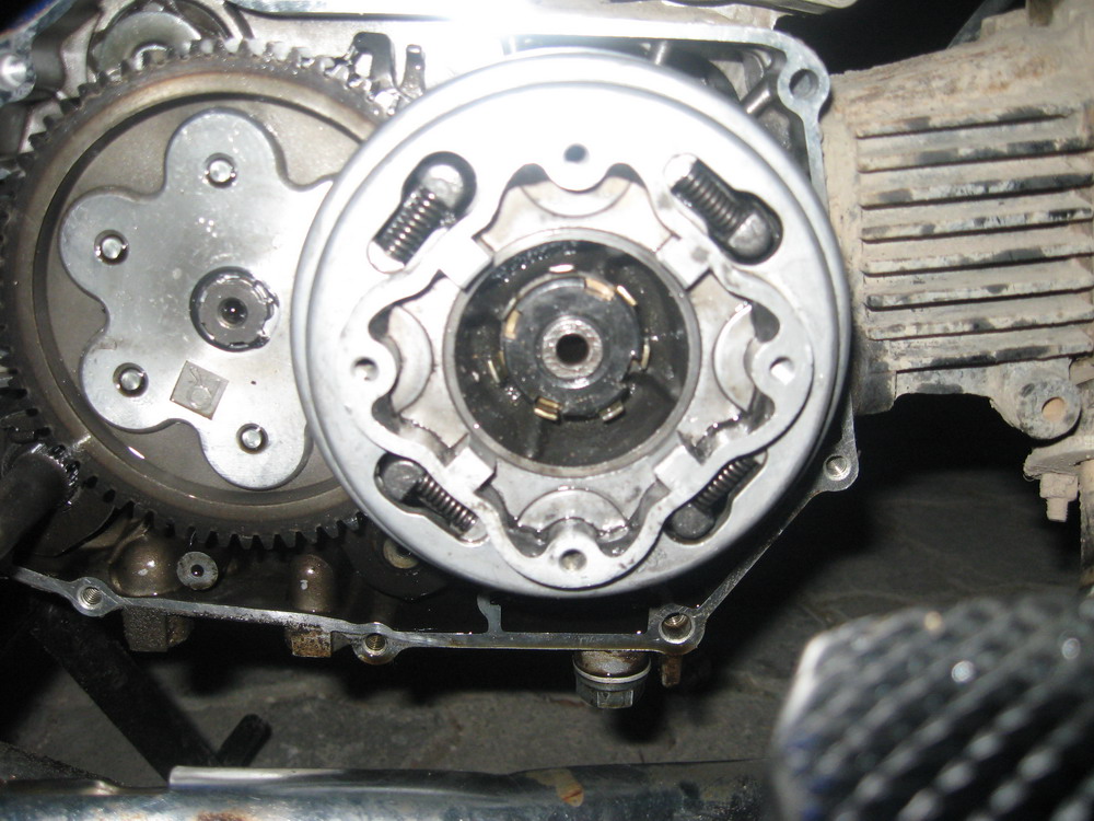

В общем, я разобрал сцепление ибо оно не пахало (отжимаешь сцепление - как будто ничего не происходит, колесо стопорит). Проверил диски - всё в норме. Проблемы так и не нашёл. Начал собирать и запутался, к тому же возник вопрос: чем и как конкретно разжимаются диски???
Вот фото самого барабана - как снял, так и посадил обратно:
IMG_58671.jpg [ 206.61 KiB | Просмотров: 5796 ]

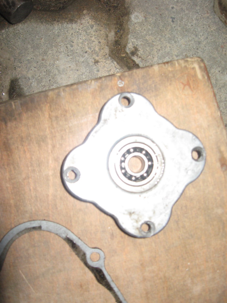

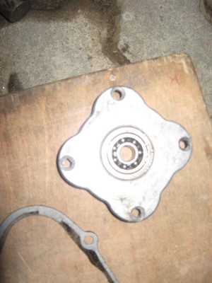

Вот крышка, одевающаяся на барабан:
IMG_5873.jpg [ 161.65 KiB | Просмотров: 5796 ]

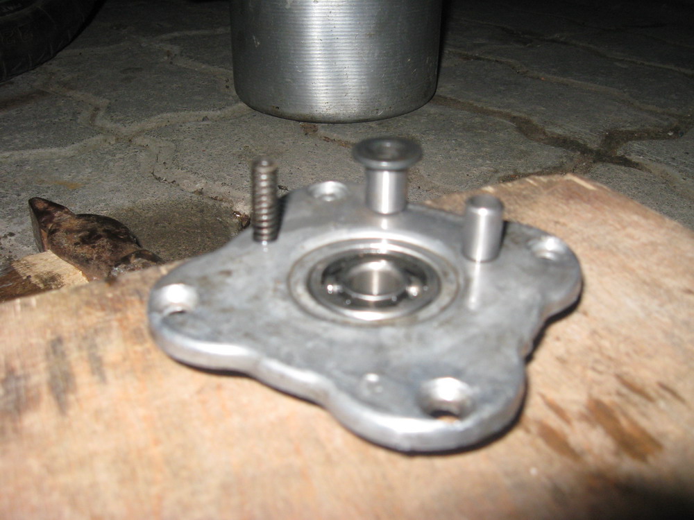

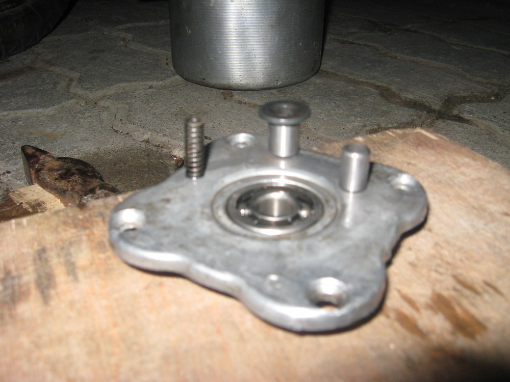

А это три штуковины, которые как-то были вставлены в эту крышку, их то я и не помню, как устанавливать - подпятник, пружинка и цилиндр:
IMG_5880.jpg [ 166.78 KiB | Просмотров: 5796 ]

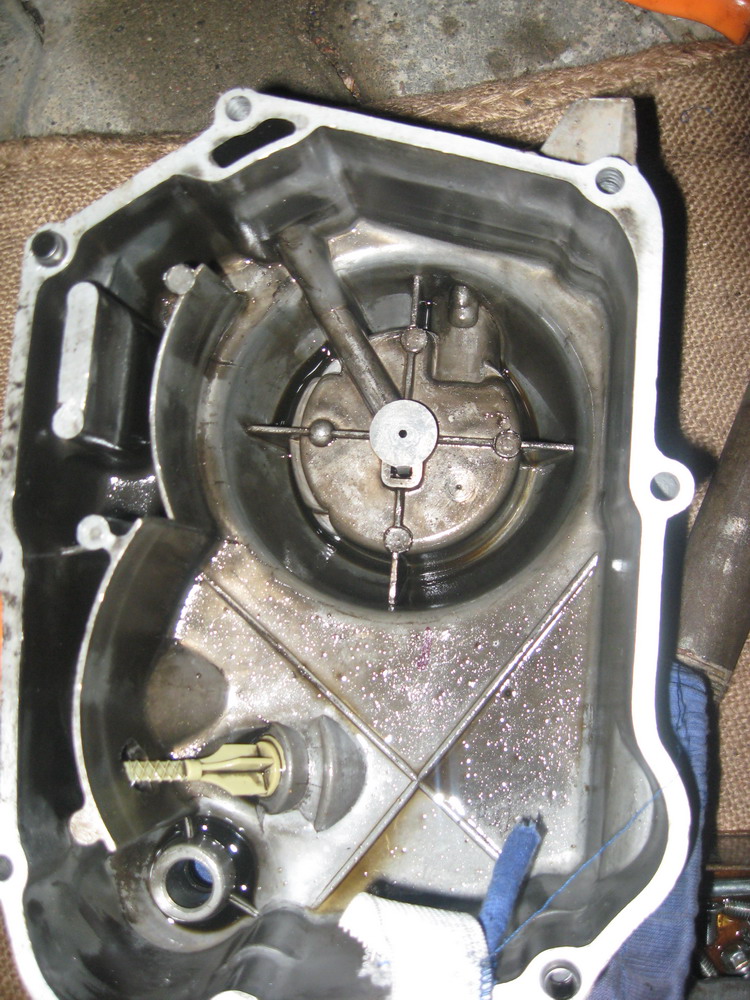

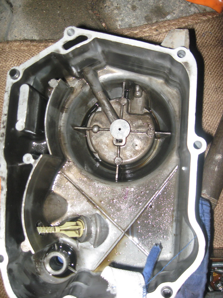

Внешняя крышка коробки:
IMG_5885.jpg [ 248.49 KiB | Просмотров: 5796 ]
Прошу, объясните мне пожалуйста:
1) чем и как разжимаются диски сцепления?
2) каким образом собирать эти три штуковины?? Может, я что-нибудь потерял блин...
3) в чём возможная причина поломки сцепления?
Пожалуйста, кто в курсе - помогите разобраться.

Вот устройство сцепления.
Советую открутить маленькую крышку с правой крышки. Там будет эксцентрик, который приводится в движение рычагом снаружи, и должен каким-то образом передавать давление дальше через крышку. Можт там что развинтилось. Подвигай рычажек снаружи, посмотри что двигается в крышке. К сожалению по фото не понять, что там и куда, а свое я не разбирал еще.
Дальше опять же не понятно: внутренний диаметр подшипника и диаметры подпятника и цилиндра одинаковые? А отверстие в вале под корзиной какого диаметра и глубины? Посмотри что куда подходит. Скорее всего шариковый подшипник - это выжимной, хоть так и не должно быть. Т.е. "нечто" из крышки давит на эту пластину в подшипник через подпятник.
Возможно последовательность такая: пружинка ставится в маленькую дырку в правой крышке (та, что в кресте-прицеле), потом вокруг нее ставится цилиндр, а в подшипник ставится подпятник широкой частью наружу - в него упирается вторая часть пружины. Пружина же жесткая? Вот через нее и передается твое желание выжать сцепление до корзины. Только есть подозрение, что к обоим концам пружины должны быть прикреплены шарики.

Долго я утром рачился, в итоге все почти ок. По порядку:
1) Раньше при отжатом сцеплении тронуться было нереал, оно точно не пахало, мот просто дергался и глох.
2) Собрал эти хреновины в таком порядке: крышка барабана, подпятник, пружинка, цилиндр. Пружинка не жесткая, она просто для отжима рычага сцепления обратно. Работает так: отжим сцепления - рычажок на крышке коробки посредством нехитрого механизма выдавливает круглый желтый упор (см. последний рисунок) - упор давит на подпятник(цилиндрик с пружинкой просто вжимаются в него) - подпятник давит на барабан - диски разжимаются.
3) Сцепление полностью механическое, нахрена эти 4 пружины - хз.
4) Подтяжка тросика сцепления нихрена не помогала.
5) Титаническими усилиями открутил два винта и снял маленькую декоративную крышку. Там - регулировочный винт с контргайкой. Покрутил, попробовал сцепление - вуаля, оно начало пахать, как я его немного подкрутил. Хорошо , значит еще и барабан правильно собрал.

7) Плюс еще забыл сказать, в этом подпятнике с нижней стороны есть дно, так вот в нем есть несимметричная дырка (но меньше диаметра пружинки и цилиндра), явно смахивает на то, что её что-то пробило. Но вот что её пробило и как это сказывается на работе сцепления - хз.
