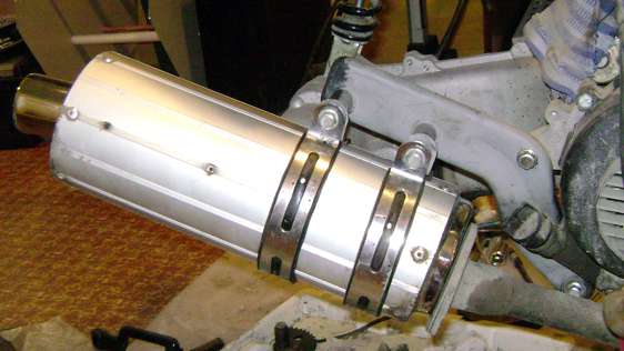

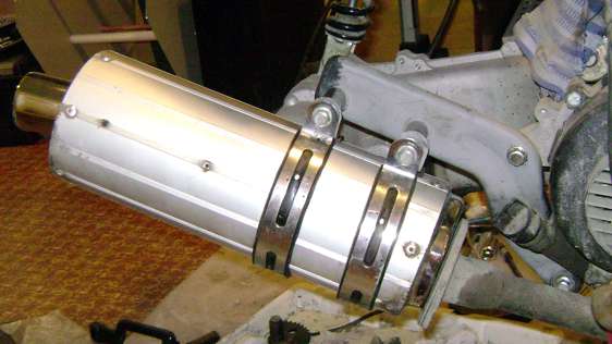

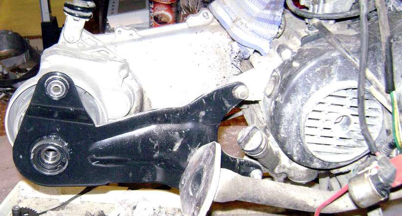

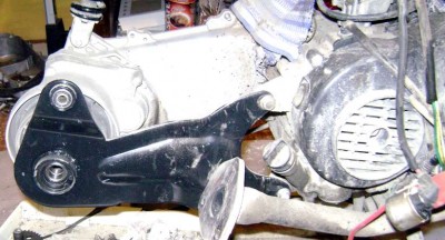

Доброго времени суток.
Ставлю второй амортизатор. Закупил подрамник, удлиненный вал, втулку...
И не могу понять, как мне прикрутить глушитель...
Кронштейн крепления глушителя стоял на тех болтах, что сейчас крепят подрамник.
Кто в курсе, подскажите плиз.
Надо ездить, а эту фишку никак не могу догнать...\
Глушитель отдельно:
sil-1.jpg [ 24.35 KiB | Просмотров: 6302 ]
Подрамник:
2ur-1.jpg [ 52.81 KiB | Просмотров: 6302 ]
Пожалуйста, владельцы аналогично модернизированных скутеров - опубликуйте фото.
Либо ссылку, если подобный вопрос имел место - скурил эту ветку, но не нашел.

Так вроде на самом подрамнеке должны быть два уха для крепления к ним хомутов глушителя. Вот к ним и крепи.

У меня такая история была я приваривал от водопроводной трубы д-20мм две трубки . Друг делал из шести гранника тоже приваривал сверлил резьбу резал . Но обязательно нужно к ним усиливающие варить типа как на заводском тогда точно будет держаться .

А просто родное крепление поверх нового подрамника прикрутить не получится, обработав немного его напильником?

да вон же ухо. выше оси колеса торчит. с сайлентблоком оно. туда хомут глушаковый и вешаешь. не надо ничего варить)
ну тока болт хомута будет не сверху а снизу банки

этот подрамник ставится поверх кронштейна глушителя

Всё как обычно: БОЛГАРКА+СВАРКА решили проблему... Из двух собрал один. Фото не выложу - дети фотик увезли в лагерь.
