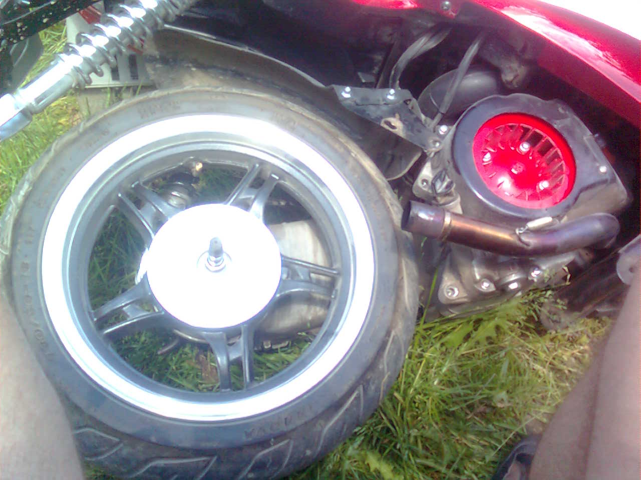

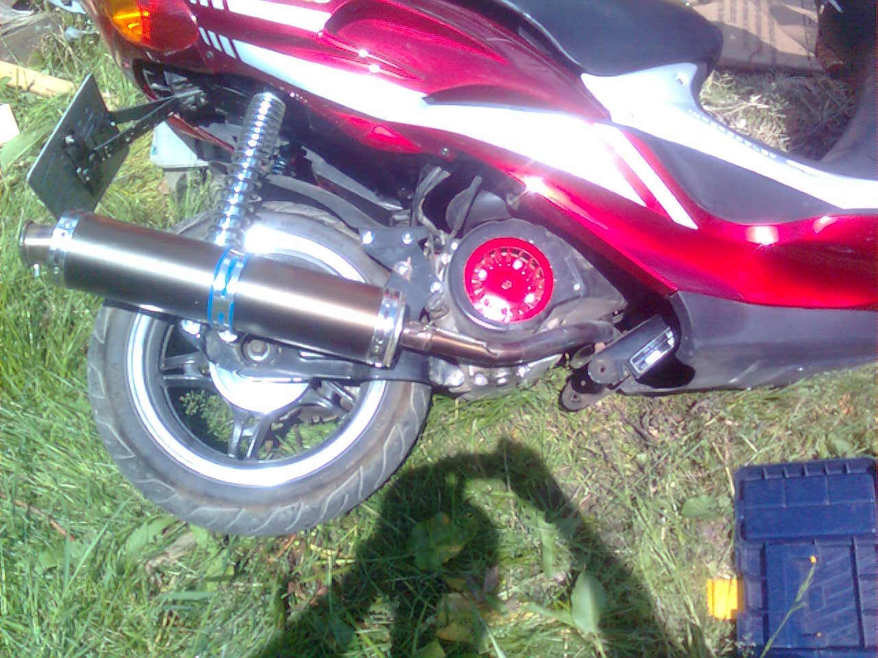

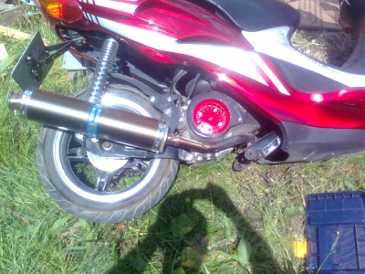

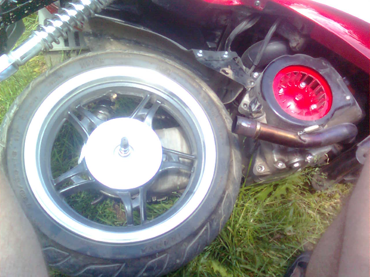

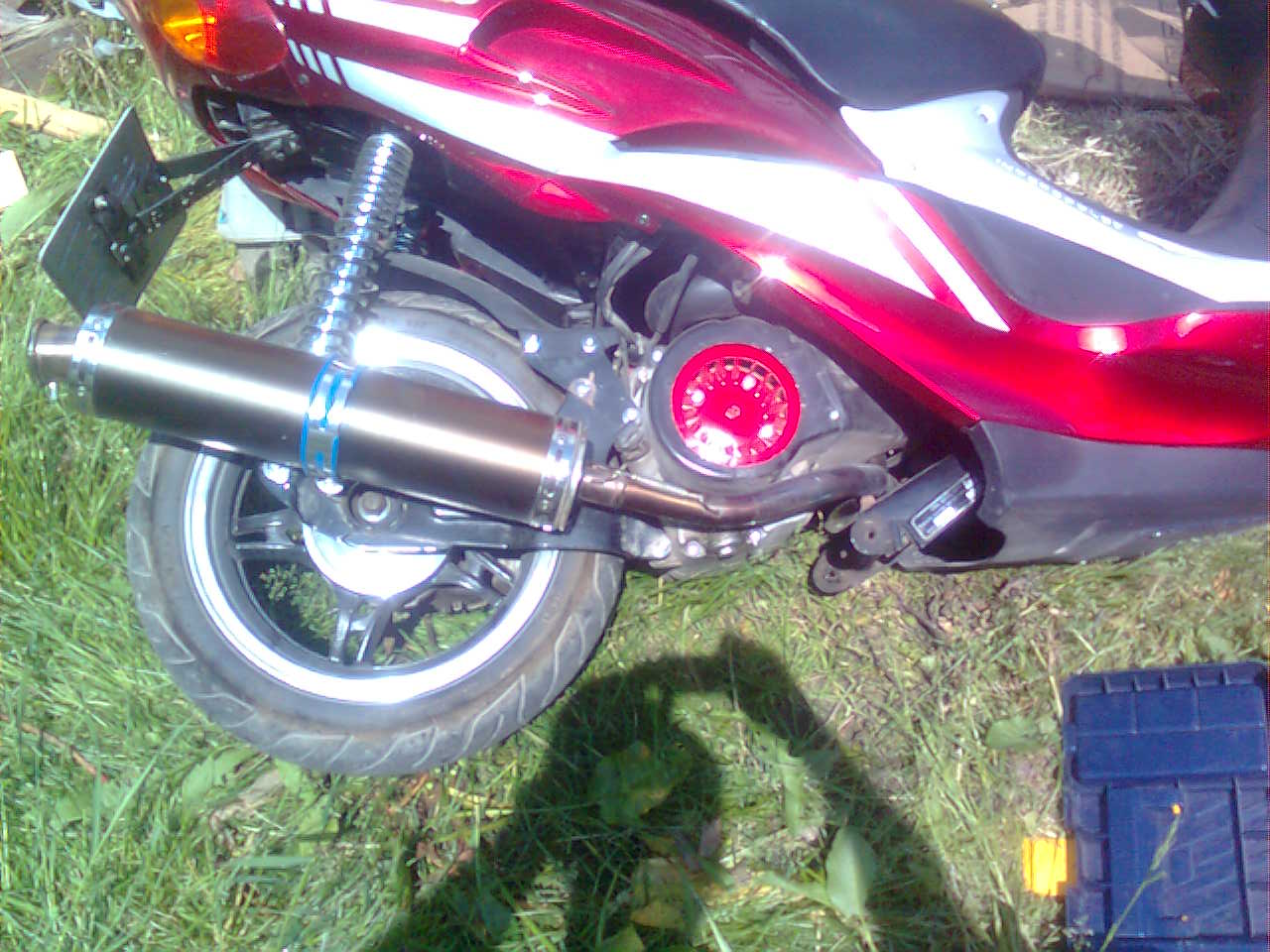

кладу мопед на левый бок
Фото0285.jpg [ 146.9 KiB | Просмотров: 5911 ]
снимаю глушак,нижнее ухо аморта.
откручиваю 3 болта рычага , и колесную гайку.
отогнув в сторону брызговик, снимаю рычаг, затем колесо.
зараза, патрубок мешается. придется тоже снять)

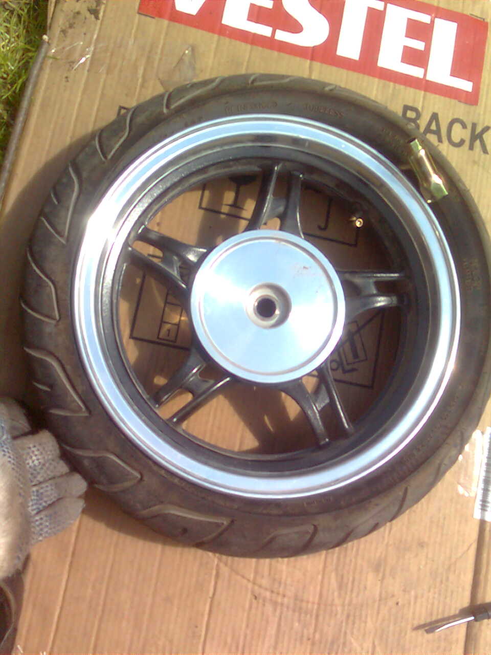

Фото0289.jpg [ 106.58 KiB | Просмотров: 5911 ]

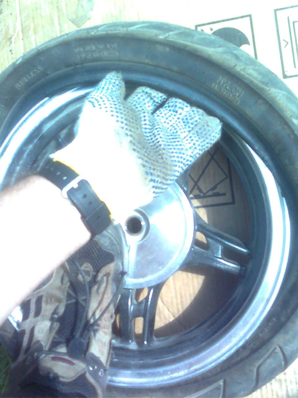

колесо снимаю,спускаю давление (а вот нету у меня колпачка с ключом нипельным, пришлось саморез воткнуть в золотник=)

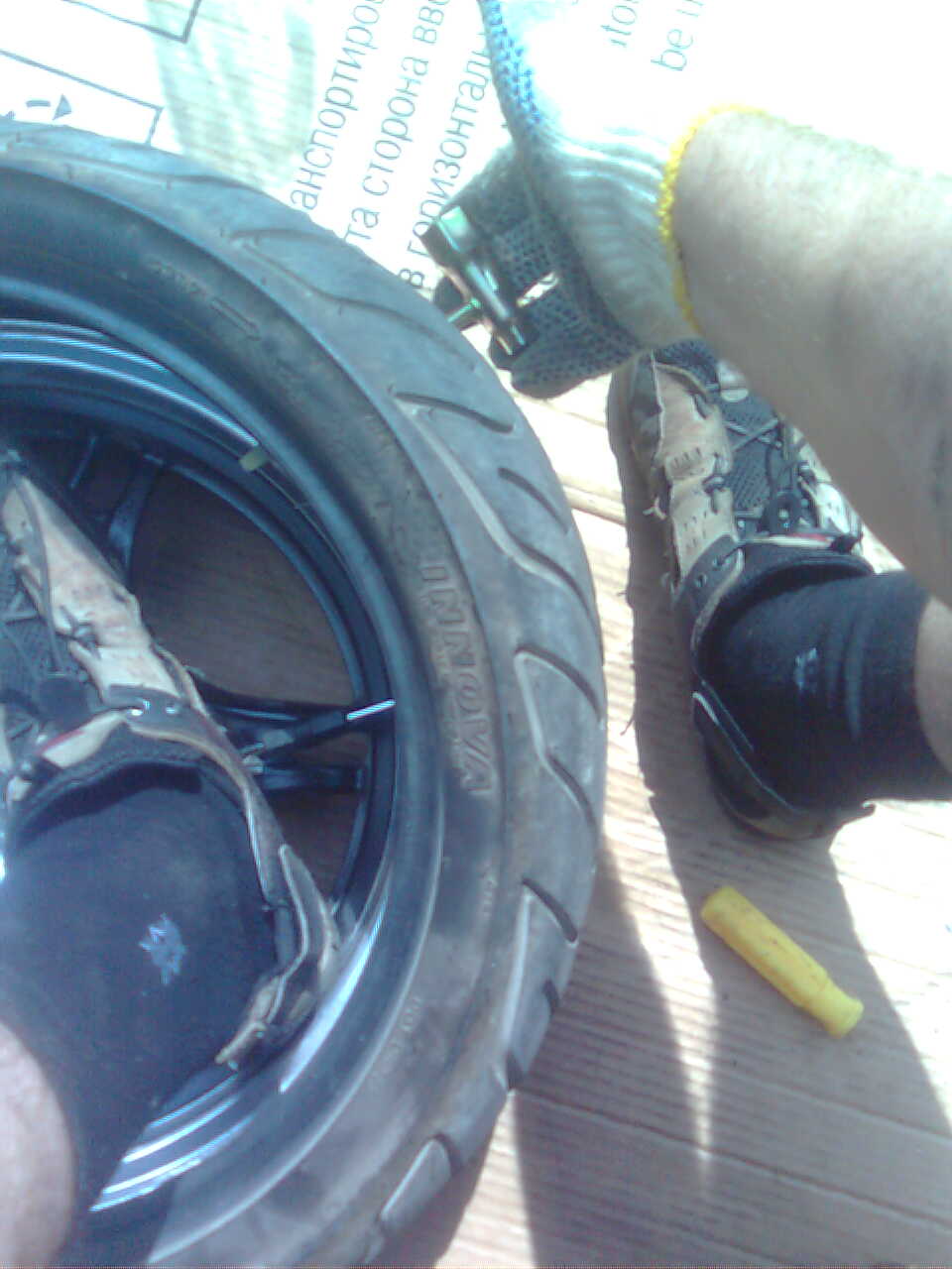

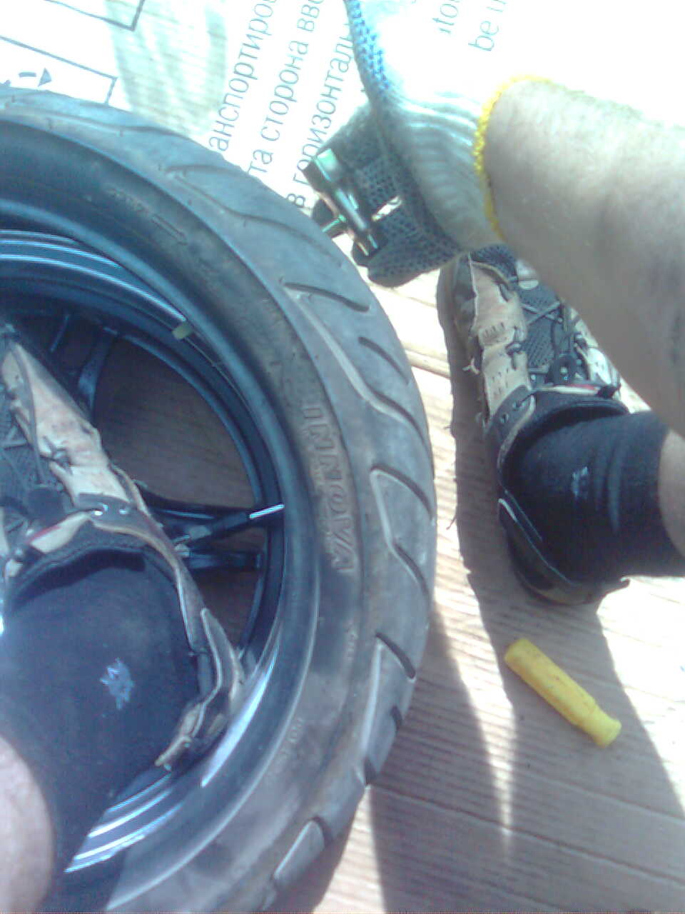

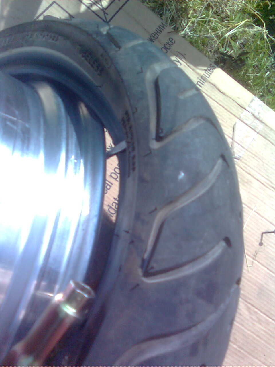

колесо кладу, ногами встаю на борта, отрываю их от краев диска.(отвертка не помогла)

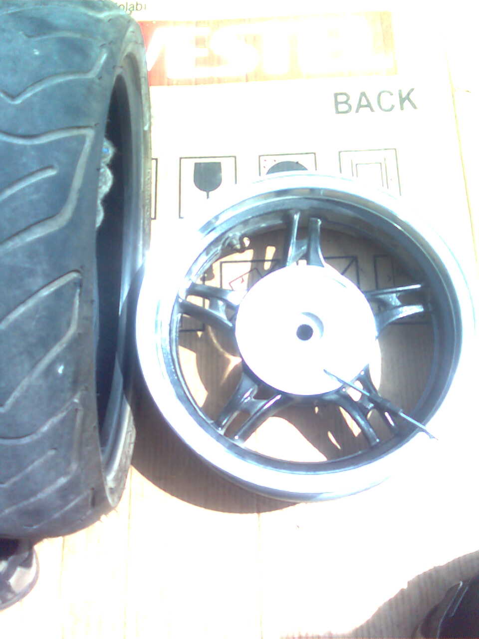

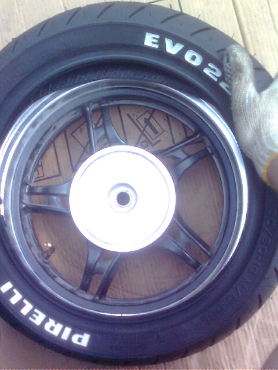

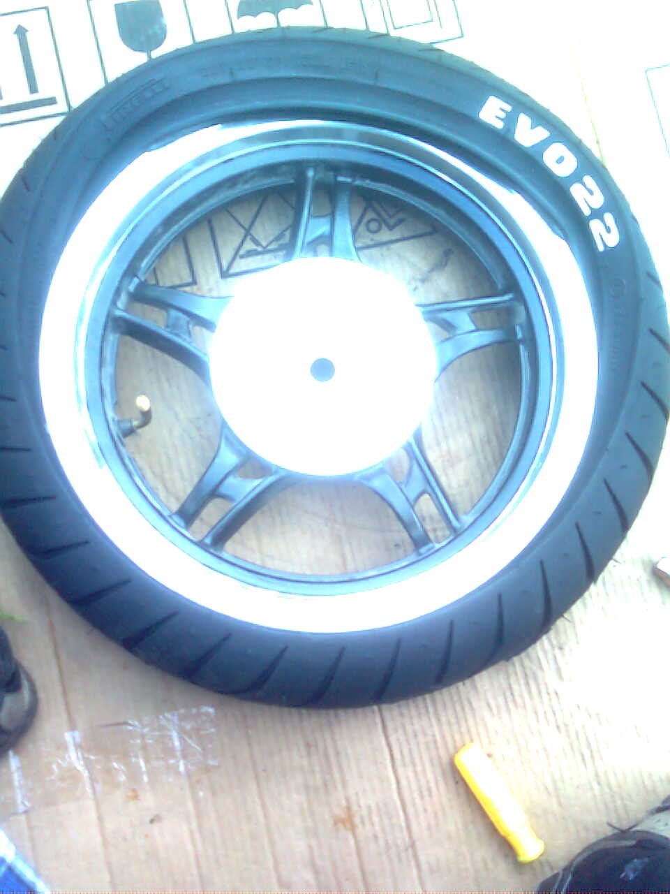

теперь самое хитрое- нужно сжать покрышку руками с боков и запихнуть ее в углубление обода между хампами (я так называю те места на ободе, куда садятся борта бескамерной шины). шина пружинит, выскакивает обратно, поэтому с другой стороны фиксирую ее отверткой
Фото0292.jpg [ 97.27 KiB | Просмотров: 5911 ]

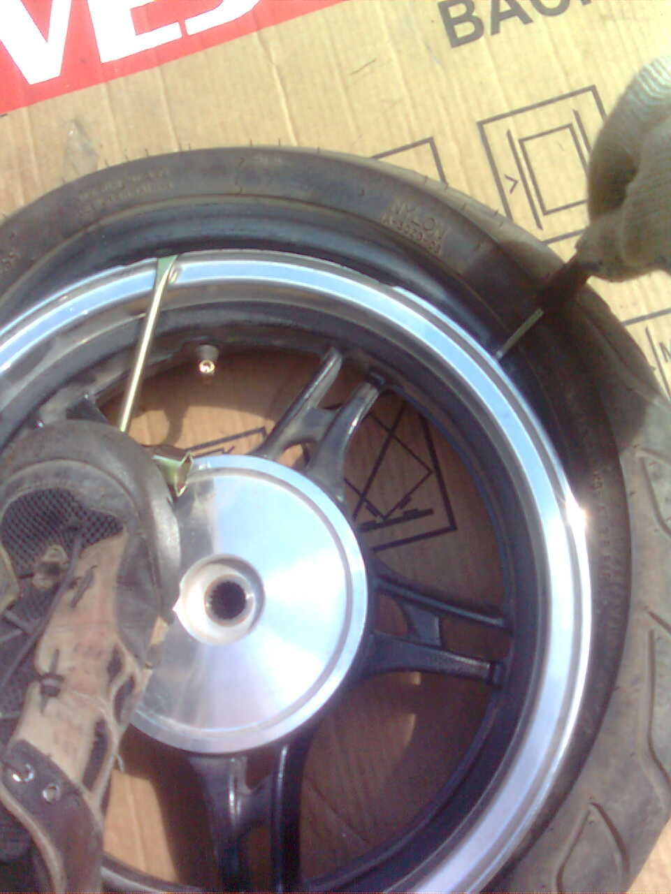

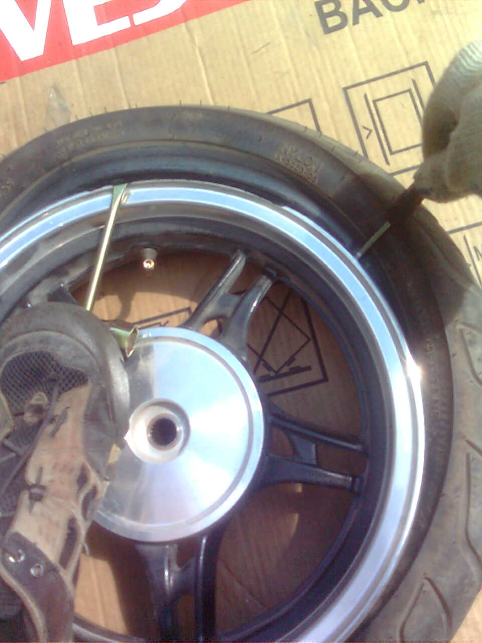

тут видно, насколько надо впихнуть резину с одной стороны обода, иначе трудно будет вытащить другой, свободный край. Теперь поддеваю этот край отвертками
Фото0293.jpg [ 85.34 KiB | Просмотров: 5911 ]
и вытягиваю весь борт рукой
Фото0294.jpg [ 92.08 KiB | Просмотров: 5911 ]
аналогично с вторым бортом (это трудннее, неудобно отгибать отверткой край борта, надо с двух сторон)

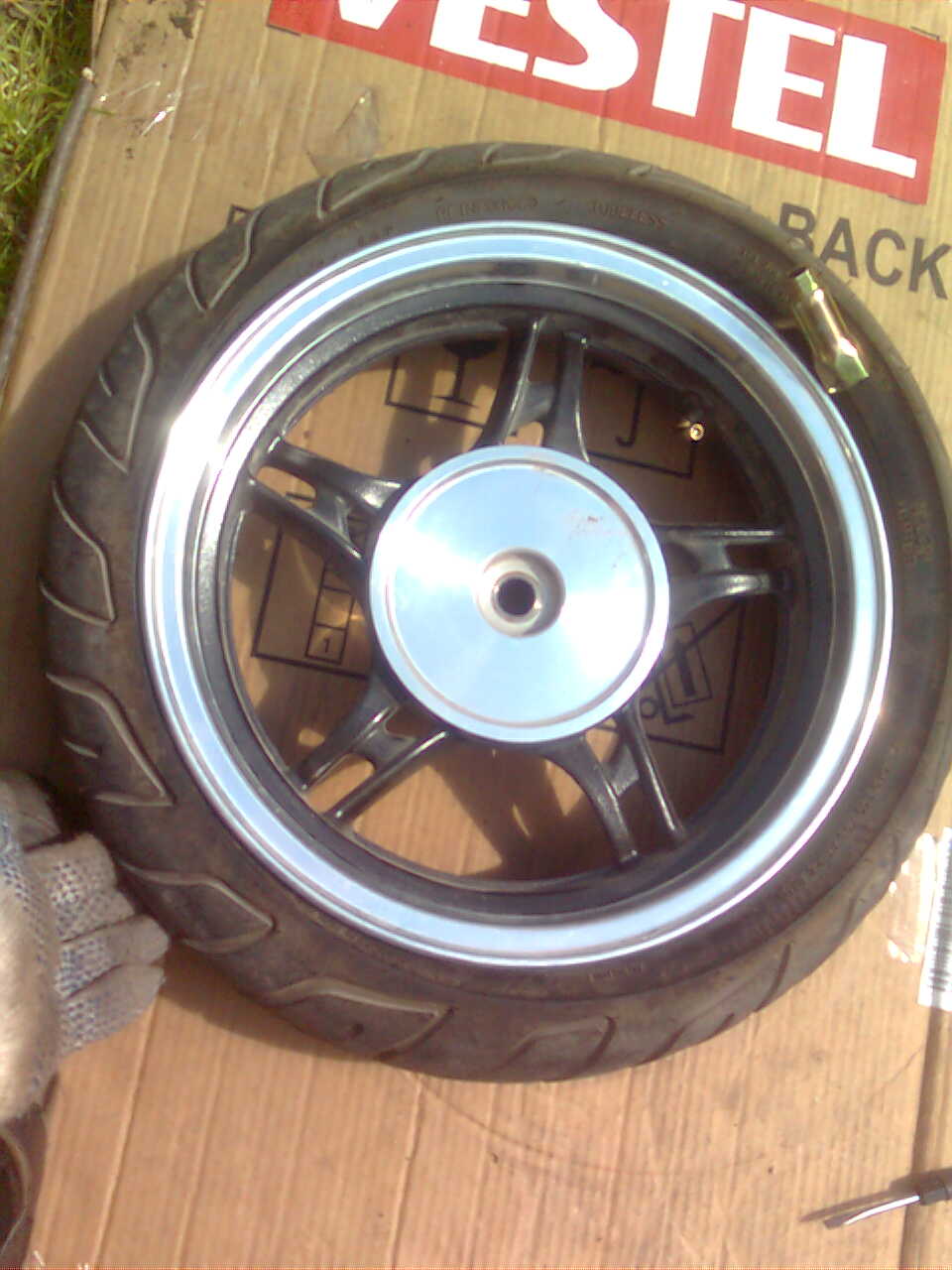

Фото0297.jpg [ 77.67 KiB | Просмотров: 5908 ]

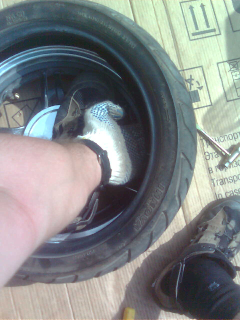

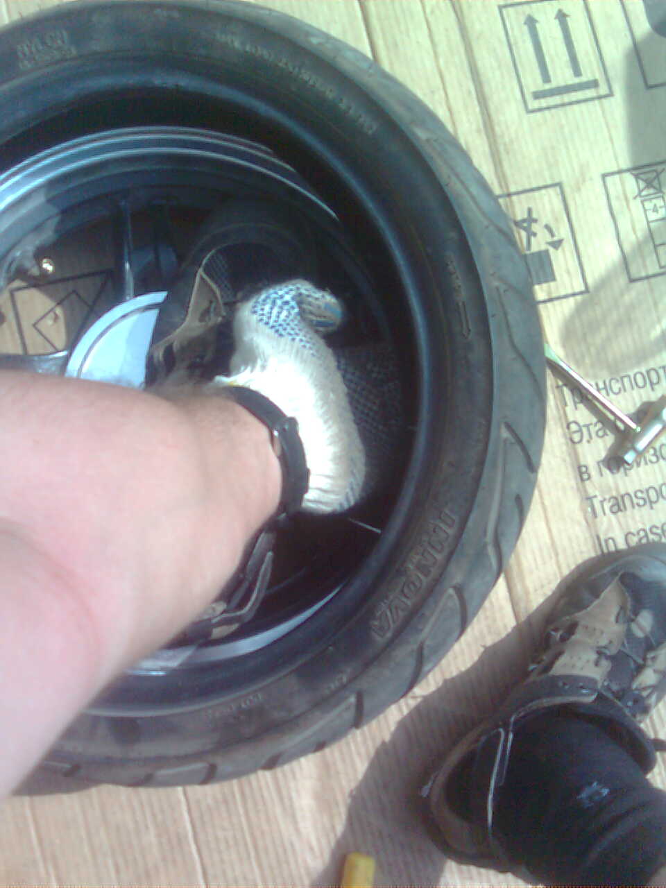

колесо болтается, вобщем так вот приспособился-
Фото0298.jpg [ 82.4 KiB | Просмотров: 5908 ]
просунул руку
Фото0299.jpg [ 81.18 KiB | Просмотров: 5908 ]

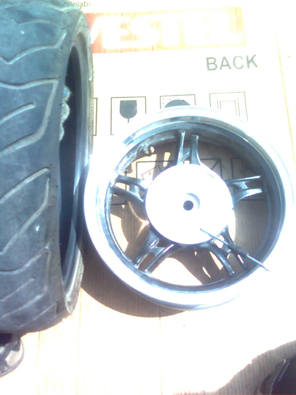

и снял покрыху.
Фото0300.jpg [ 69.38 KiB | Просмотров: 5908 ]

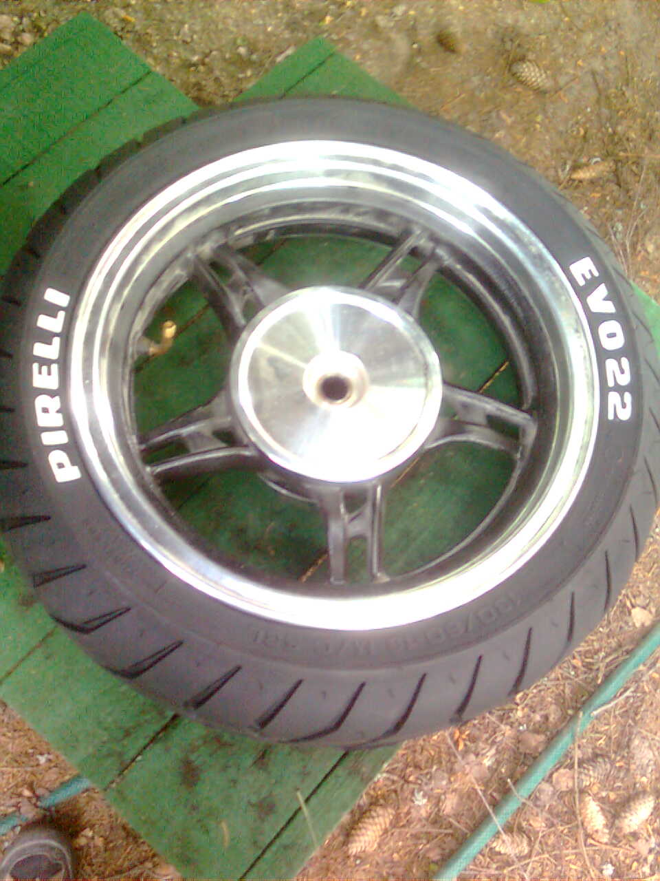

новая одевается в обратном порядке -

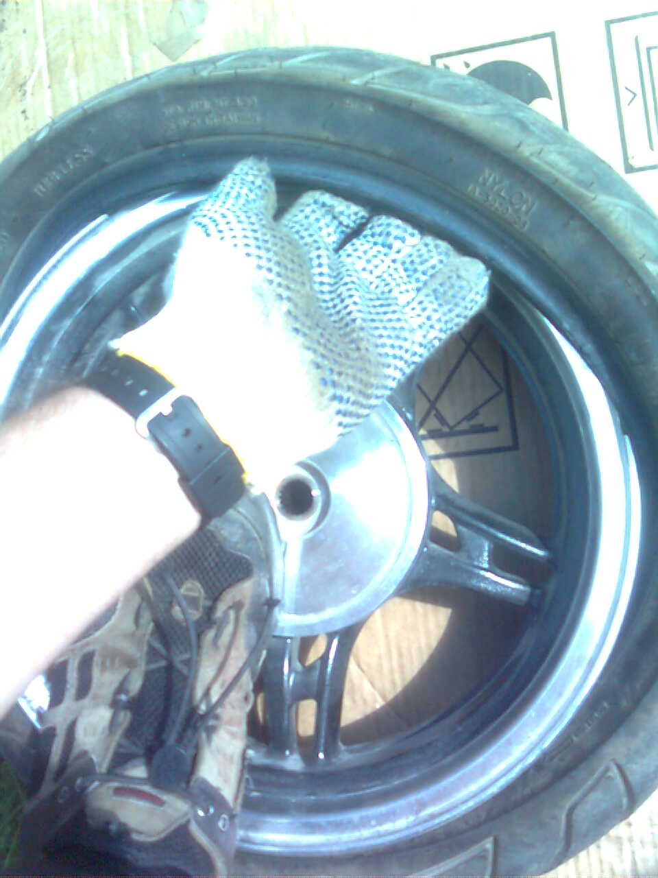

сначала максимально натягиваю один борт
Фото0302.jpg [ 85.7 KiB | Просмотров: 5908 ]
поддеваю отверткой, то что не налезло.
 Заголовок сообщения: Re: перебортировал резину (фото отчетик)
СообщениеДобавлено: 13 Jun 2011, 00:53
Сообщений: 1241
Откуда: масква
Скутер: тайванец 263cc
Стаж: с 10 лет

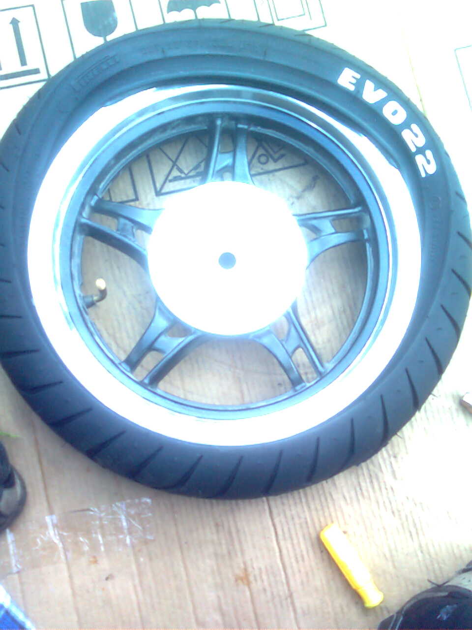

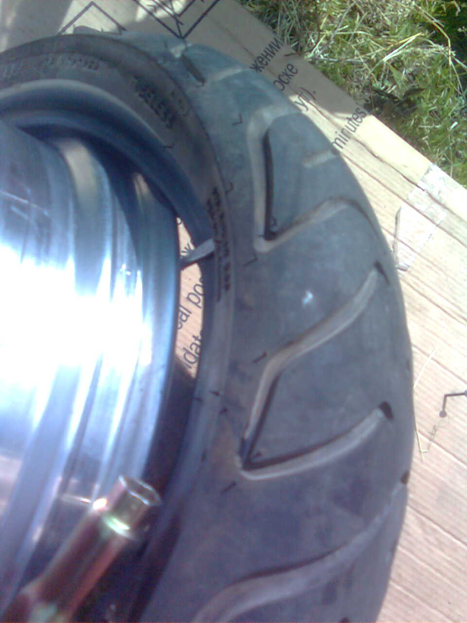

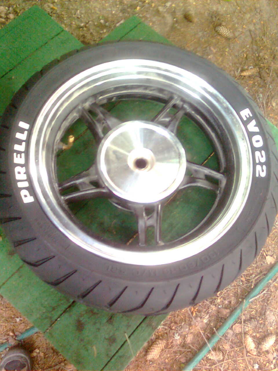

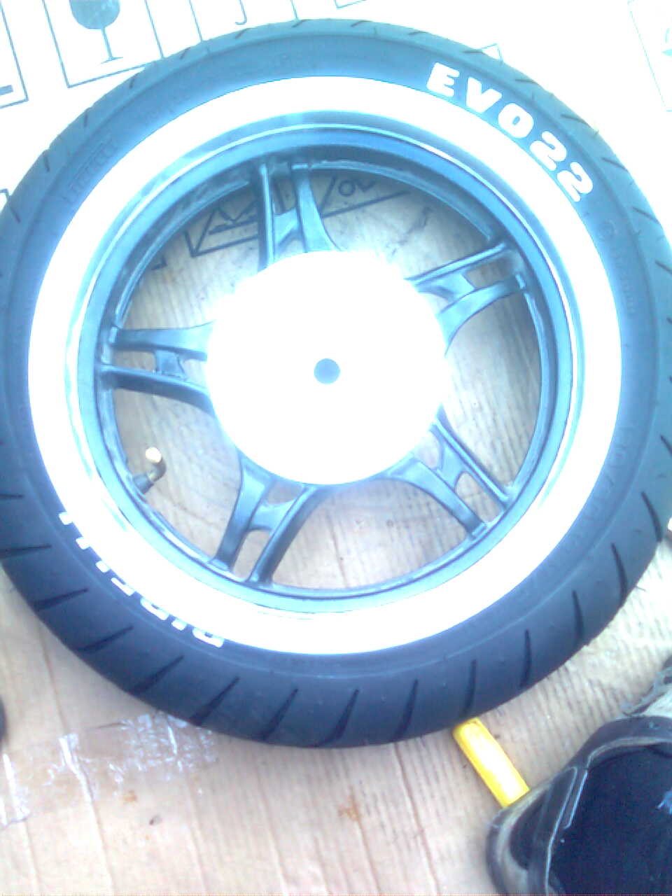

затем второй борт, опять же надо максимально засунуть одну сторону покрышки между хампами, иначе не оденется.
Фото0304.jpg [ 87.71 KiB | Просмотров: 5907 ]
и поддеваю отверткой оставшийся краешек. все, село
Фото0305.jpg [ 86.08 KiB | Просмотров: 5907 ]

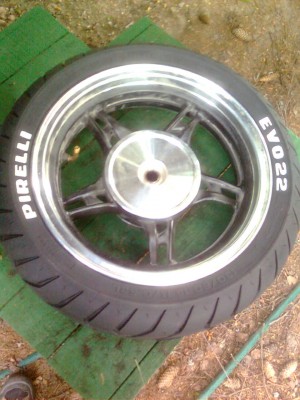

вот тут я не знал,как дальше. на хампы покрышка не села, боковины болтаются между ними.

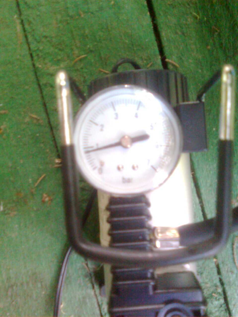

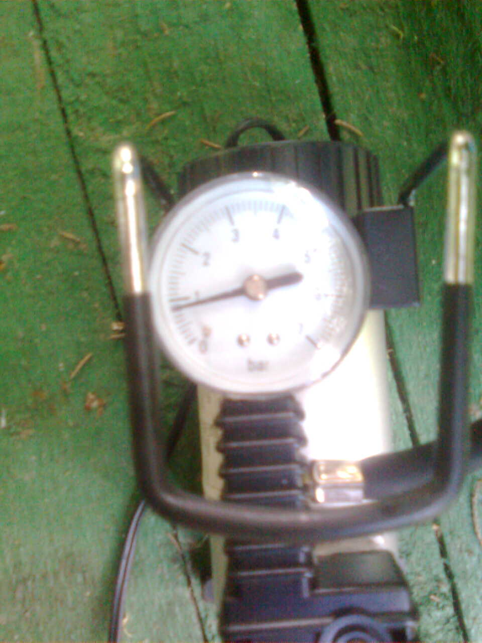

ну ладно, подключил шинный компрессор. смотрю - а давление то держит

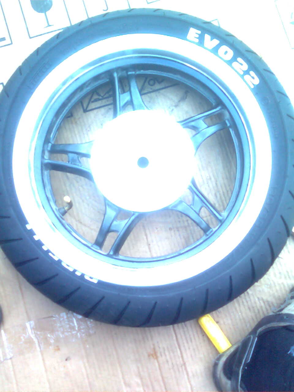

Фото0306.jpg [ 85.81 KiB | Просмотров: 5907 ]
накачал до 2,5 атм, в процессе накачки борта по очереди сели на хампы, все пучком=)
Фото0307.jpg [ 113.41 KiB | Просмотров: 5907 ]
ставлю колесо, все собираю как было=).

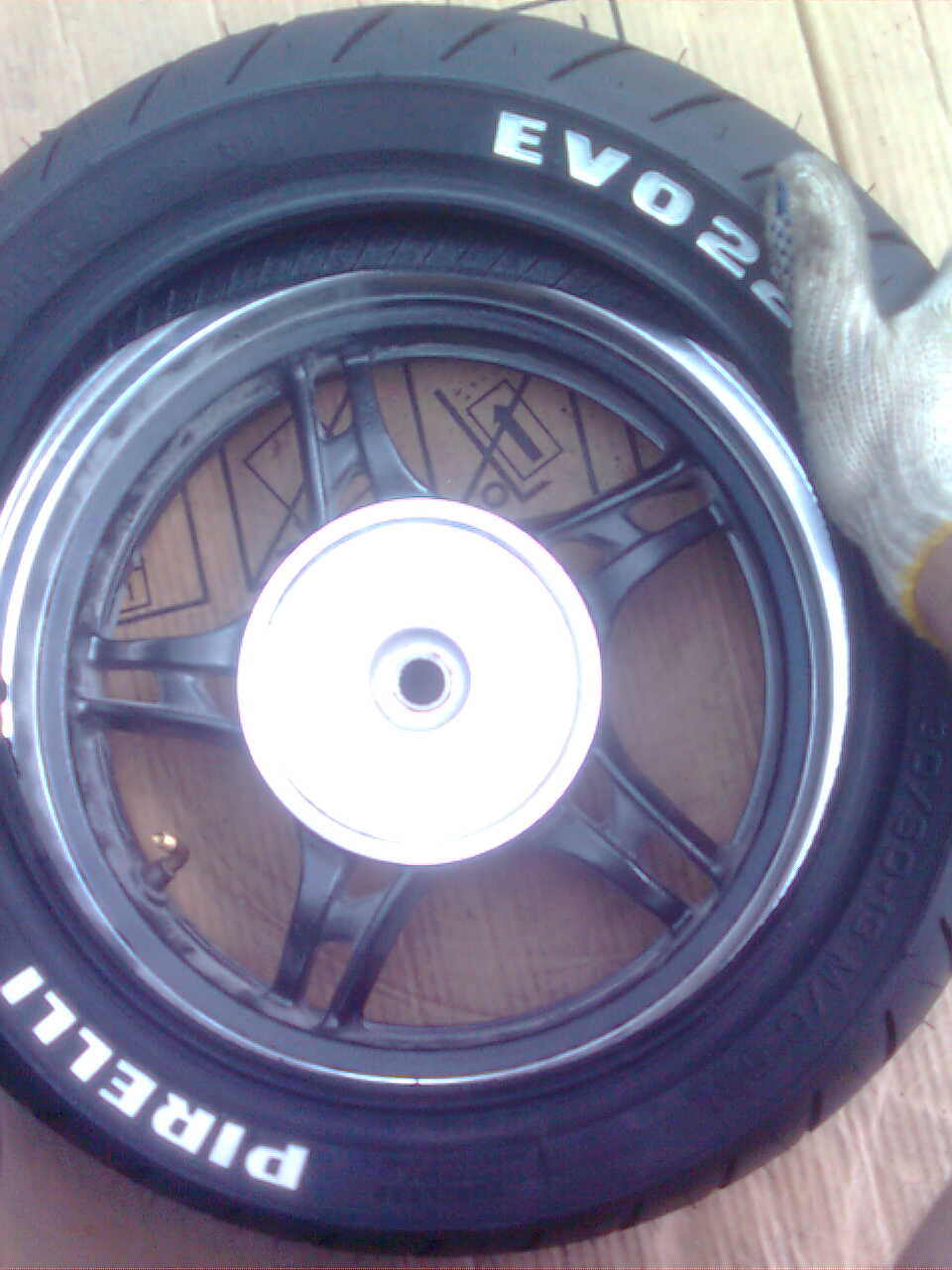

переднее проще в плане снятия колеса, но вот резина там другая - 120/70-13, натягивалась гораздо труднее чем 130/50-13 задняя.
разница после иновы? - разница есть. рулится легче как ни старнно, может из за размерности, но скорее всего, просто - профиль пирели более круглый, инова как бы ближе к квадратному профилю. вибраций меньше стало, жеще точно не стало, хотя ево22/21 считается "типа крутой спорт". тормоза получше. на мокром - не знаю пока. но я и на стоковой не особо гонял в дождь.

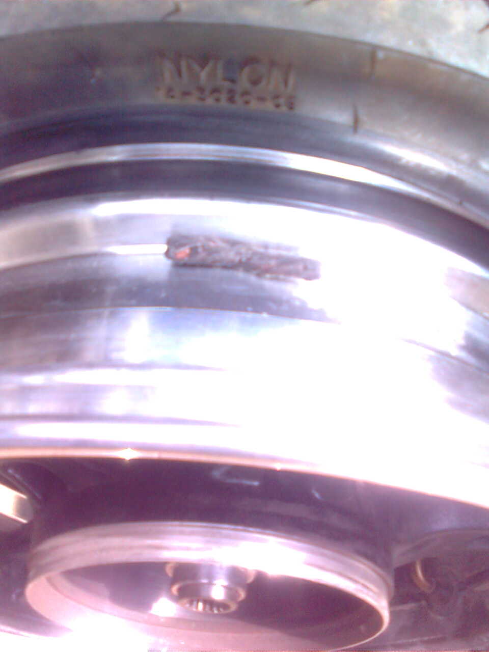

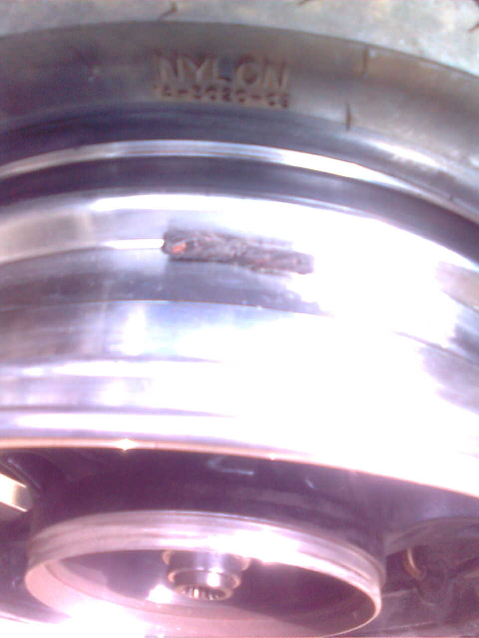

и еще - толщина иновы (пробег 1500км) порядка 3мм. поэтому жгутики в ней не держатся, один так внутри и лежал. а второй что держался, травил потихоньку.
Фото0296.jpg [ 58.18 KiB | Просмотров: 5903 ]
так что лучше снять и заплату изнутри.
