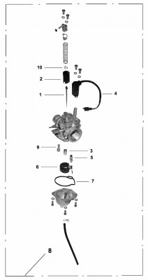

Ты не понял. Привязать пузырек на дренажную трубку которая идет снизу карбюратора и перекрывается винтом. Там в поплавковую камеру выходит переливная трубка, через которую при превышении уровня в поплавковой камере сливается лишний бензин, а винтом производится принудительное сливание бензина из поплавковой камеры( типа мусор и воду слить). На фото она самая нижняя.
e_12.jpg [ 114.9 KiB | Просмотров: 8472 ]

У меня на карбе такой трубки нету. Только металическая на крышке поплавковой камеры, поперек которой вкручен сливной болт. А шланчика такого нету.
