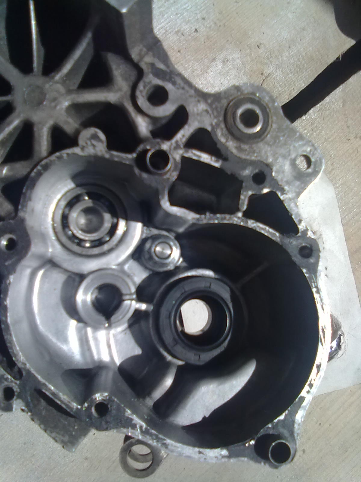

у меня тоже вопрос про редуктор.как сальник поставить так или другой стороной?
10062011788.jpg [ 192.63 KiB | Просмотров: 6570 ]

Другой, чтоб пружинка была видна
