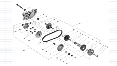

Это грязь. Тупо откручиваешь 10 болтов на крышке и вариатор перед тобой
Вариатор.PNG [ 79.49 KiB | Просмотров: 7263 ]
