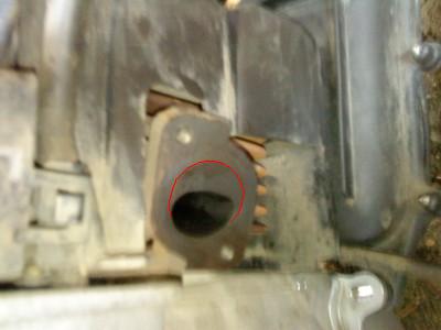

КТо нибудь растачивал выпускное отверстие на стелсе?мне тут на ремонт пригоняли стелс тактик 50 и я случайно увидел что у него выпускное отверстие круглое,а на моём вортексе в форме полукруга. Как я понял это своеобразная душилка.

Душилка это, такие цилиндры ставят на скифы чтоб быстро не гоняли :) , остальные все стелсы тяжелые и на них круглое окно.
Растачивали нетрогая окна цилиндра делали просто круглый раструб. Эфект есть, скиф пуляет быстрей. Можно и напильником расточить, чугун точится легко.

Всё расточил напильником.Дало прибавку скорости 5км/ч и динамика улучшилась
Не правда! Я держал в своих руках 4 цилиндра с овалами, и ни одного скифа: 3 тактика, и один лидер :)

Снял выхлопную утром на своём скифе,посмотрел и правда овальное отверстие,думаю растачивать надо,только что это даст...кто знает?
