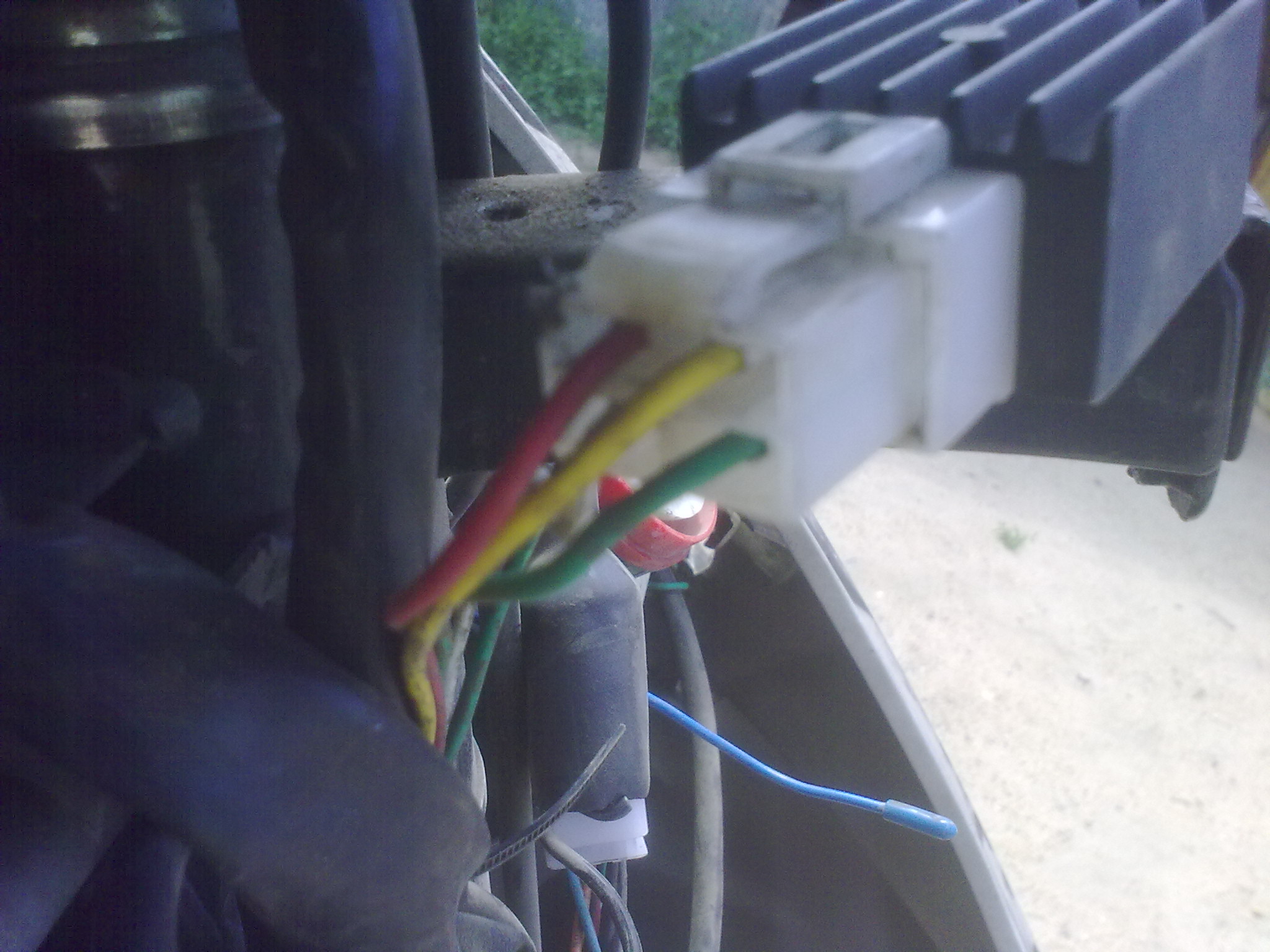

Вопрос такой, какой реле-регулятор стоит на Jaling QT10, вид разъема? Скут на даче, надо до выходных купить и отвезти и поставить. Если кто знает подскажите. Времени ковыряться и подгонять другой у меня не будет.

как на всех - коробочка, 2 контакта сверху и два снизу. подойдет любой однофазный полупериодный. буквально вчера я воткнул с ямахи с длинным коннектором. делается просто - из старой фишки вытаскиваются провода и вставляются в другую

В том то и дело что нет, есть еще 4 контакта в ряд, а если учитывать, что на этом скуте коммутатор стоит другого образца, под другую фишку. все может быть

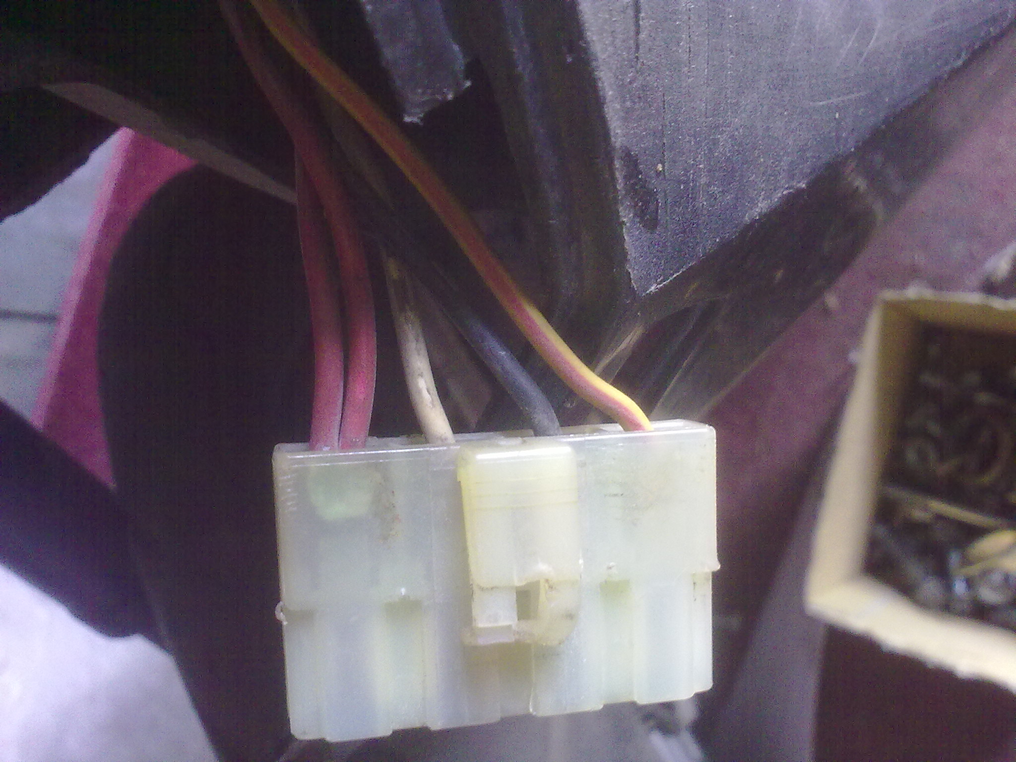

коммутатор непричастен к работе регулятора напряжения. на ямахе как раз 4 в ряд. его и поставил. в регулятор входят 4 провода: красный +12в от замка зажигания, зеленый - масса (на ямахе был черный), желтый (на ямахе желтый с красным) и белый - генератор. просто до безобразия.
