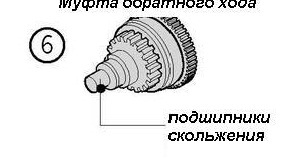

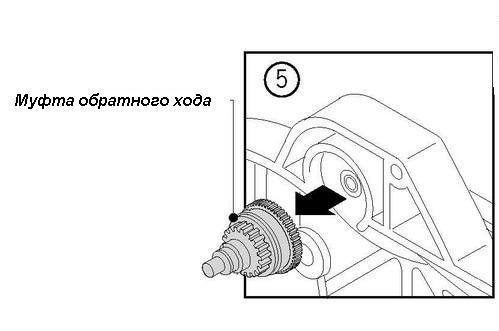

я разобрал там стоит шестеренка муфта обратного хода кажися та называется вот ее стартер крутит в холостую я ее снял в руках вроде работает а так нехочет

Комментарий к файлу: и воть

Комментарий к файлу: вот эта муфта
