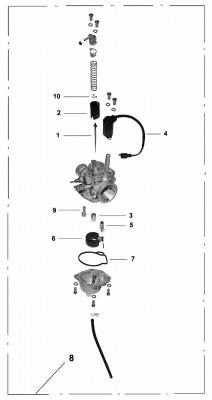

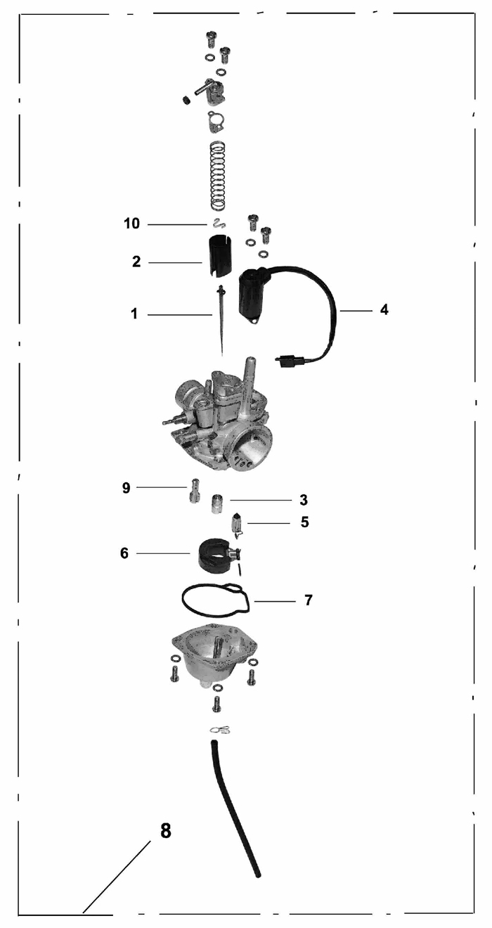

Ты не понял. Привязать пузырек на дренажную трубку которая идет снизу карбюратора и перекрывается винтом. Там в поплавковую камеру выходит переливная трубка, через которую при превышении уровня в поплавковой камере сливается лишний бензин, а винтом производится принудительное сливание бензина из поплавковой камеры( типа мусор и воду слить). На фото она самая нижняя.

У меня на карбе такой трубки нету. Только металическая на крышке поплавковой камеры, поперек которой вкручен сливной болт. А шланчика такого нету.
Кстати пока ждал ответа попробывал маленько снизить уровень топлива. Где то на 5мм. Расход тот же, но трубка после 10км сухая.
Если получается, что уровень топлива на расход не влияет, то при замене вакуумника ничего не изменится. Ведь уровень всегда одинаковый. И когда даже капает из поплавковой то оооочень медленно. А из топливного щланга сдернутого с карба очень шустро капает. Так куда же он этот бензин девает который постоянно из бака капает? Я уже совсем запутался :)
