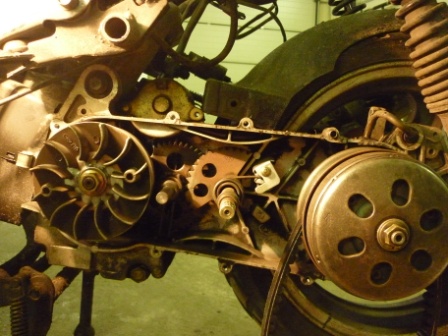

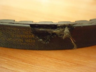

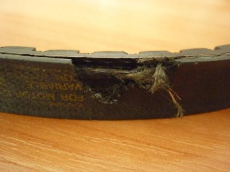

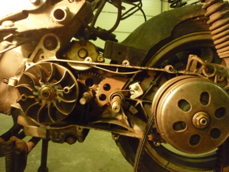

Снял крышку, посмотрел что с ремнём, на фотке всё становится понятно. Снял ремень, точнее просто разрезал его. Полазил в инете посмотрел, как он ставится. Купил за 800р. с такими же размерами. Попытался поставить, но ни один болт не отворачивается. Из дома придётся принести газовый ключ и тогда может, что получится.
P1050147.JPG [ 73.57 KiB | Просмотров: 6682 ]
P1050146.JPG [ 88.7 KiB | Просмотров: 6682 ]
Комментарий к файлу: Вот такой ремень был.
P1050141.JPG [ 33.92 KiB | Просмотров: 6682 ]
 Заголовок сообщения: Re: Eagle 150 обороты зашкаливают
СообщениеДобавлено: 10 Jul 2011, 18:50
Batareikin
А фиксатор купить не проще?

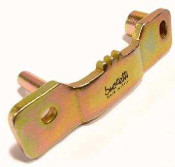

Фиксаторы, которые я видел в инете имеют зубчики, а у меня гладкие края!!
fix.jpg [ 11.88 KiB | Просмотров: 6671 ]
СообщениеДобавлено: 10 Jul 2011, 20:18
Зарегистрирован: 27 Aug 2006, 13:00
Сообщений: 78
Скутер: Стелс-Альфа
Стаж: с 1985
Поставь отвёртку в распор, между шестенёй варика и картером.
Способ не самы цивильный, но имеет право на жизнь.
Я менял варик два раза имено так.
Люблю людей у которых руки растут из головы *YAHOO*
СообщениеДобавлено: 10 Jul 2011, 21:43
Какую, нахрен, отвёртку?
Фиксатор с зубчиками - для полтинника, 139QMB. У автора же кубатура, а там вариатор фиксируется за два отверстия. Съёмник нужен системы "ключ для разборки амортизаторов ВАЗ 2101", и им же фиксируются колокол сцепления и ротор генератора.

Ничего не откручивая, натянули со знающими людьми. Всем спасибо за советы.
