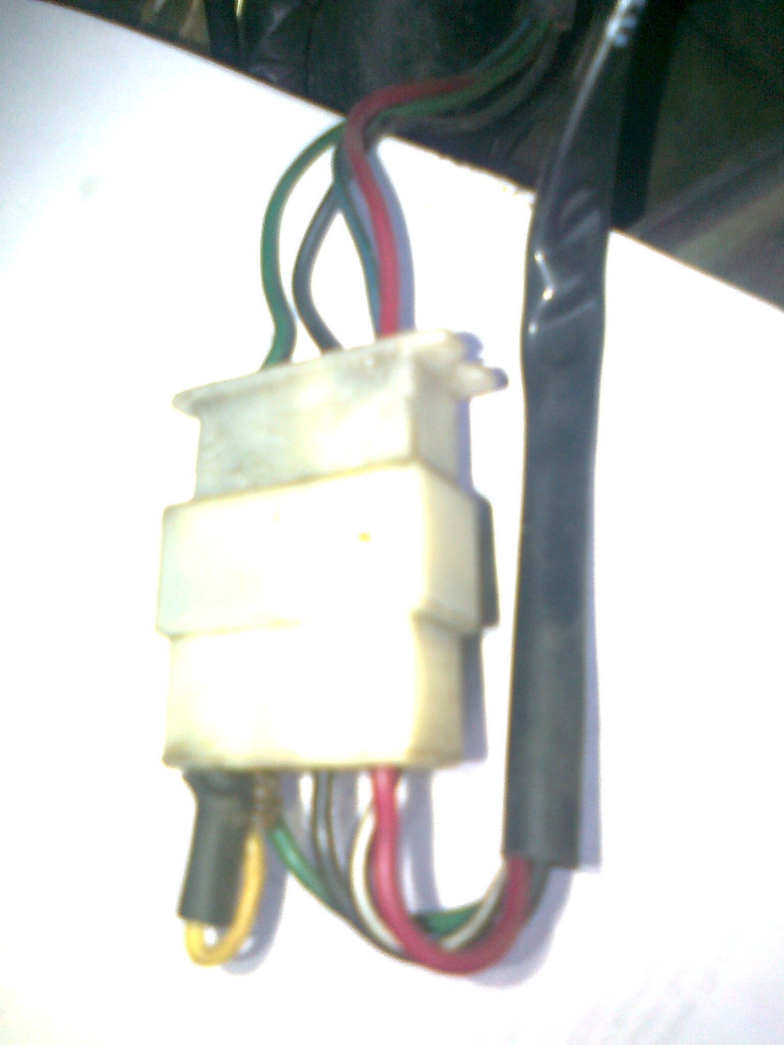

Вот фотография,
Фото0111.jpg [ 249.03 KiB | Просмотров: 9356 ]

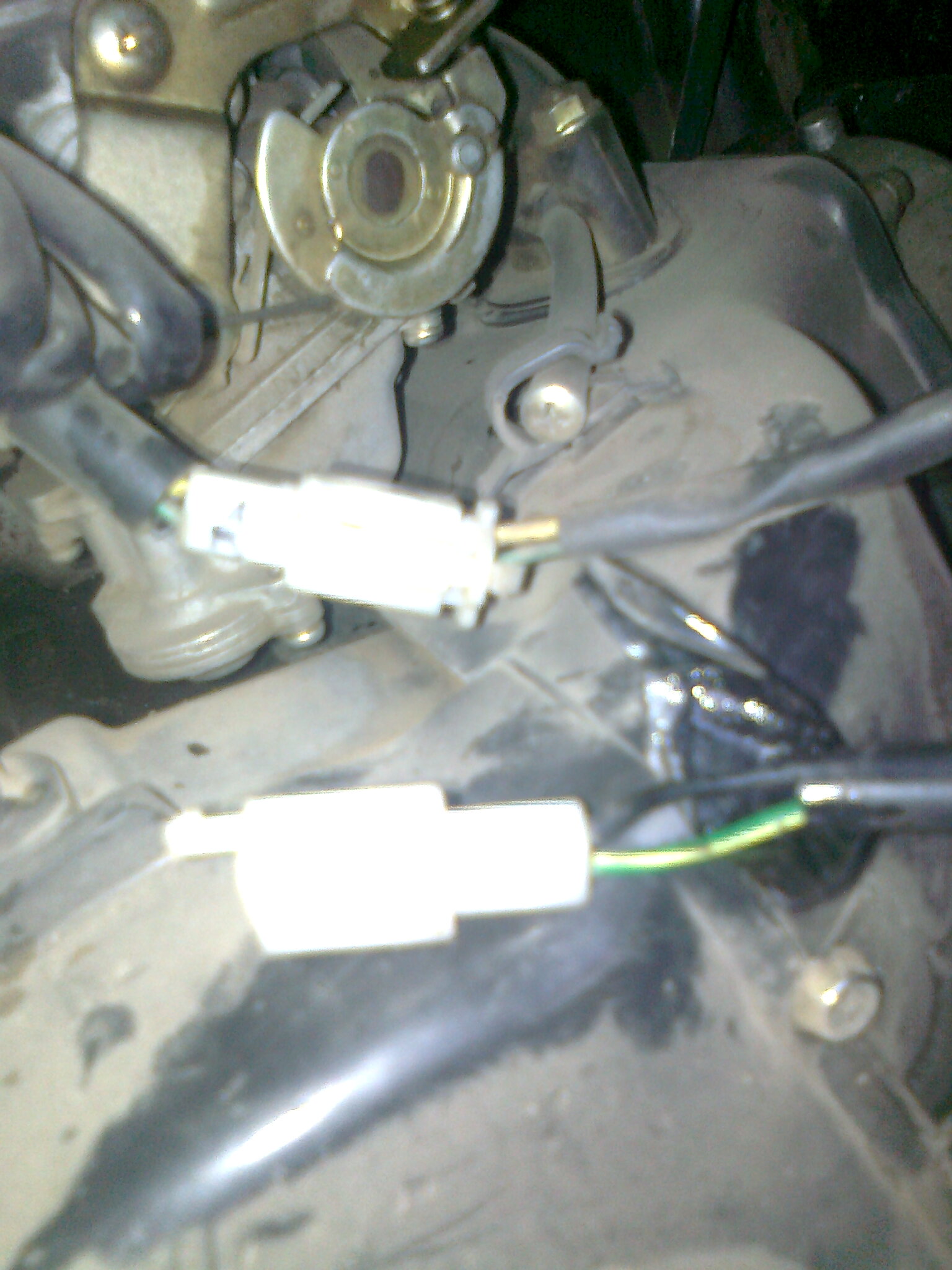

вот ещё одна двухжильная возле генератора
Фото0108.jpg [ 389.67 KiB | Просмотров: 9356 ]

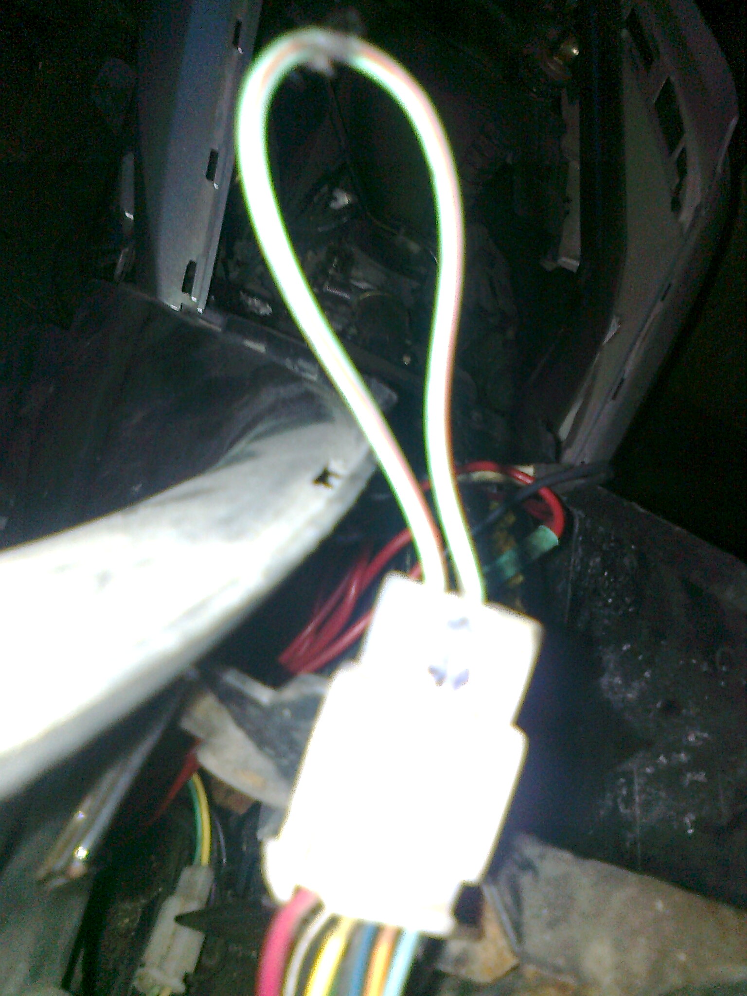

Фото0112.jpg [ 474.28 KiB | Просмотров: 9355 ]

И что?
