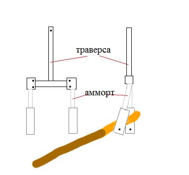

угол между аммортами небольшой, перья не гнутые.

Нагреть и поставить на место. Хороший газосварщик тебе в помощь.

Вставляешь черенок от лопаты и гнешь, из последствий могут появится микротрещины, лопины и тд. Сам выпрямлял так траверсу пару раз, ниразу ничего не лопалось...

Хорошие у тебя лопаты... Или плохие траверсы.
 Заголовок сообщения: Re: Согнул траверсу.
СообщениеДобавлено: 30 Jul 2011, 09:02
Не делай так!
Я говорю, надо место прогреть. Ничего не отпустится, но трещин точно не будет....
Спасибо за совет :) . Газосварщик знакомый есть.

VVV писал(а):
Не делай так!
Греть перо вилки?! Ничего не понимаю!
СообщениеДобавлено: 15 Aug 2011, 01:27
Сообщений: 181
Греть саму траверсу, в том мест где согнулось.
