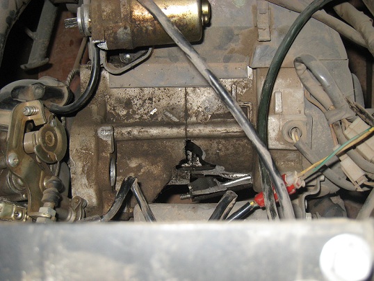

здрасте! "посчастливилось" заиметь форсаж хамелион.
достался он мне б/у с самого начала насторожила не слабая вибрация, по прямой ехал хорошо по спидометру на все 80, но динамика была средней для такого мотора а вот даже в небольшую гору реально заползал не мог набрать обороты но все это ничего. попросила меня знакомая забрать из кафешки ночью поехал за ней туда ехал все нормально, обратно вообще не хотел ехать с таким грузом, и с каждой сотней метром все хуже и хуже и вдруг металлический звон и тут же встал мотор успел докатиться до обочины, прикатил домой разобрал сверху картера под стартером дыра кусок утерян стартер в хлам крепления стартера сломаны...
пока еще не разбирал думаю или коленвал загнуло так резко или палец оторвало
есть ли смысл делать такое? и что делать менять внустренности варить и картер, менять только картер или покупать мотор в сборе?
(с кика не проворачивается что то в что то упирается) :(

да варить там уже походу не чего, по уму я бы собрал мотор и не покупал бы его в сборе.
мотор то какой у тебя стоит?

139QMB
еще бы найти все части картера в магазинах

на этот мотор куча всего в магазинах не переживай строй сразу 70 или 85 кубов.

Да, проблема....Она не была бы такой , если бы ты, вдруг, заснял, для нас сирых, эту поломку, как бы в разных ракурсах....Тогда бы, мы , сирые, смогли бы , что-нибудь тебе подсказать....(Прости Господи, за то, что дерзнули вопрос такой задать!!!)

вот она дыра...

Andrey_andreich писал(а):
вот она дыра
Покупай новый мотор и будешь ездить долго и счастливо.
Либо, как вариант, поищи битый скут с таким же двигателем.
Кстати, можешь дать объявление на эту тему в разделе "Объявления" - "Куплю".
