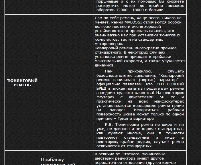

Вот ещё одно мнение:
http://www.mokik.net/Rezultati-tyuninga.php

Согласен. Это больше субъективные ощущения. Допустим поставили кевларовый ремень и 20 000 не заглядываем, появились проблемы, вскрыли крышку и увидили, ремень целехонек, а в варике дыры, что вы скажите : "ремень сожрал варик", вот такой плохой ремень :) , хотя за 20 000 вы поменяете пару-тройку вариаторов и столькоже ремней, а некоторые и больше.
