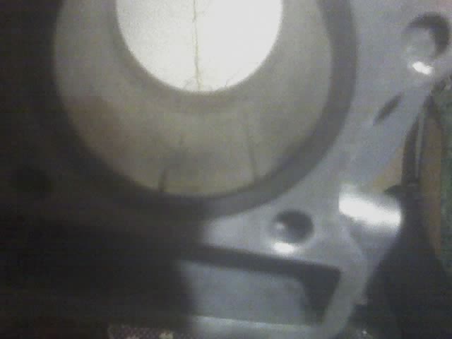

Всем здравствуйте!У меня маааленький вопрсик:имеется цилиндр,но с небольшими 2мя задирами,первая 1см,вторая 4см.По глубине примерно одинаковые,примерно 0.3-0.5мм.А вопрос в следующем:можно ли его использовать дальше,(подобрав новый поршень),или лучше не стоит?Всем заранее спасибо!Фото плохое,но какое есть :-[

примерно 0.3-0.5мм.
только под ремонт, но..., в своем городе я не встречал ремонтных комплектов, инфой не владею по наличию в общем, да и не задавался вопросом. Использование поршня(ей) того же размера.... деньги на ветер. Хотя..., если, исходя из..., лучше плохо ехать, чем хорошо идти....Шутка.

ОЙ,я описалась,зазор примерно полмиллиметра.

натуся
Это какой диаметр был?

Поршень 47.

я бы заменил бы....от греха подальше)))

Жаль 47.
Точить если только под 50мм.
Вот только где?
И как хонинговать?

вот вот. проще новую у Стива заказать, деньги то не большие))) зато новая!!! 8-)
Это очень много. Менять кольца+ цилиндр.
Поршень менять не надо. Вам расточка станет дороже, чем замена цилиндра. А если расточите - поршень менять придется.
Купите поршень с кольцами (около 1000 руб) и цилиндр (сколько стоит не знаю).
Двигатель 4Т (на фото я вижу канал цепи)?
Почему задир произошел, кстати? В большинстве случаев это от отсутствия масла. То есть либо перекрутили (что вряд ли) либо упустили уровень. *DONT_KNOW*
ВОТ ТАК по-моему проще. и 50мм вместо 47мм.
но решать Наташе.))
но решать Наташе.))
Хороший вариант, если карб вытянет.
А распред в комплекте? или старый ставить?

Произошло всё из-за самого поршня,между первой и второй канавкой куда ставятся кольца,лопнула перемычка,и второе кольцо зажало.Причина как я полагаю был перегрев.За маслом всегда слежу строго.
А перегрев чем был вызван? На 4Т двигателях это событие если не редкое, то не часто встречающееся.
Перекрут что-ли? Ограничитель оборотов "вырезан"
