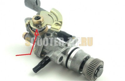

Кто богат опытом,подскажите какой сальник подойдет сюда?

Там по моему кольцо резиновое уплотнительное должно быть.

Я смотрел,похоже на сальник,сверху него идет металлическая шайба и приблуда для тросика.Вынимать не стал тк замены все равно нет.Подтекало капитально,набил между сальником и шайбочкой солдола,получше стало.Но все равно подтекает,докатаю до отпуска пока так.
Тоже обнаружил там подтек масла после замены сальника на валу масло насоса. Удалось найти резиновое кольцо?

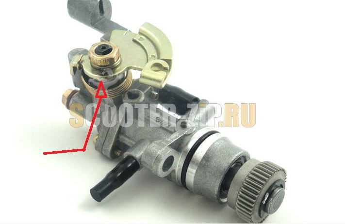

Разборка масло насоса на 1e40qmb с регулировкой подачи показала что система не идеальна. И вопрос с протечки масла решил следующим способом: сняв гайку с заслонки масло насоса и саму заслонку, обезжирил пластиковую втулку вала регулировки подачи масла и обширной нанёс герметик между пластиковой втулкой/валом/корпусом масло насоса. Собираем заслонку и фиксирует её на максимум подачи. Теперь масло насос работает по принципу yamaha 3kj. При сбросе газа масло насос продолжает качать масло в зависимости от скорости вращения коленвала.
Я зафиксировал стальной проволкой.
