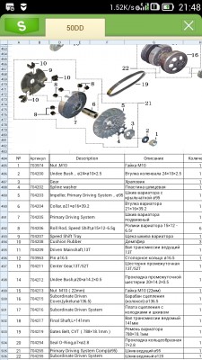

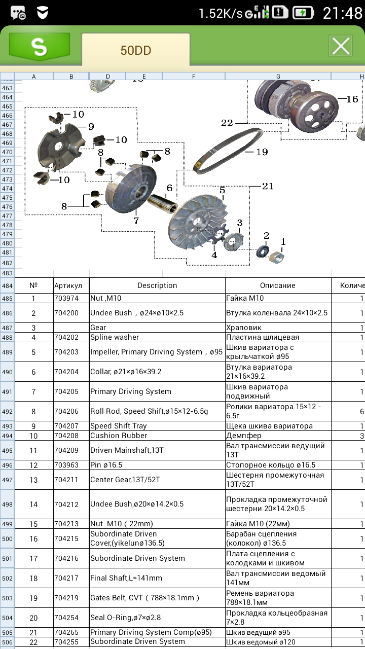

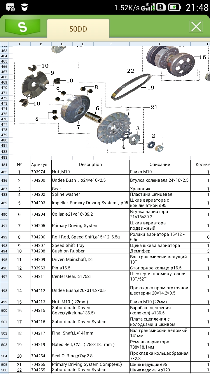

Ремень шире чем должен быть. Получается что при старте с места ты стартуешь как-будто со второй передачи. Ищи для теста другой ремень можно старый изношеный или смотри чтобы ремень ложился на втулку при остановке
 Заголовок сообщения: Re: 1e40qmb нет мощности
СообщениеДобавлено: 02 Apr 2018, 21:52
Зарегистрирован: 15 Sep 2017, 13:19
Сообщений: 41
Скутер: bm hiker 50dd
это стоковая ширина ремня
Screenshot_2018-04-02-21-48-29.jpeg [ 518.51 KiB | Просмотров: 12163 ]
